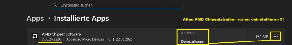

Den AMD Chipsatztreiber Version 7.09.23.2230 von der Gigabyte Webseite vom Oktober 2025 installieren, der ist aktueller als der AMD Chipsatztreiber Version 7.06.02.123 von der AMD Webseite vom Juni 2025, Bild unten.
Den alten AMD Chipsatztreiber vorher bei installierte Apps deinstallieren.
