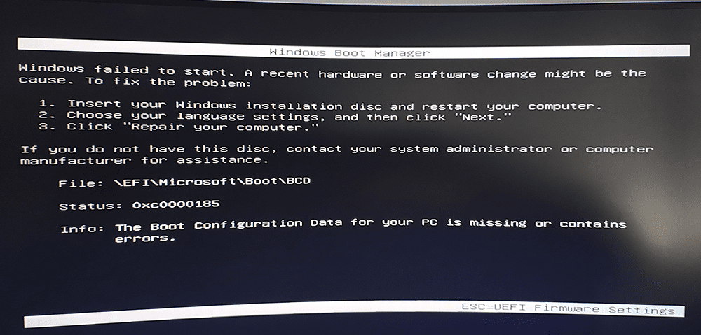

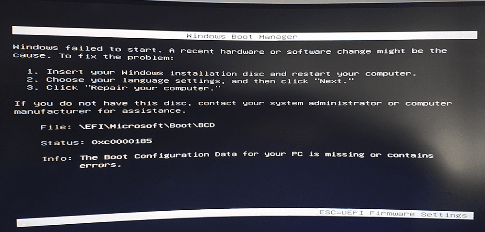

Guten, habe die letzten Tage vermehrt das Problem, dass Windows 11 nicht startet. Es erscheint bei Hochfahren der Fehler:
Windows failed to start. A recent hardware or or software change might be the cause. To fix the problem:
1. Insert your Windows installation disc and restart your computer.
2. Choose your language settings, and then click "Next."
3. Click "Repair your computer"
If you do not have this disc, contact your system administatoror computer manufacturer for assistance.
File: \EFI\Microsoft\Boot\BCD
Info: The Boot Configuration Data for your PC is missingor contains errors.
Nach 1-2 Resets geht's dann meistens. Installiert habe ich per USB-Stick der mit dem Mediacreation Tool von Microsoft erstellt wurde. Das Boot-Device (Windows-Boot-Manager on Lexar NM800 Pro) ist im UEFI als 1st Boot ausgewählt. Ich möchte das Mainboard als Fehlerquelle aber ausschließen weil das Problem auch mit einem anderen Mainboard auftritt.

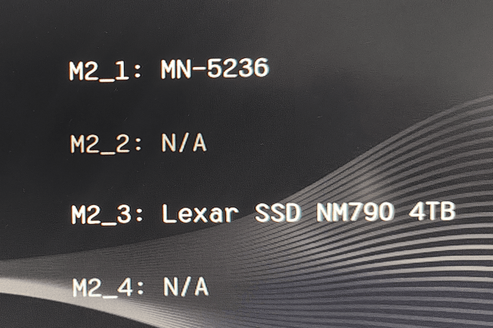

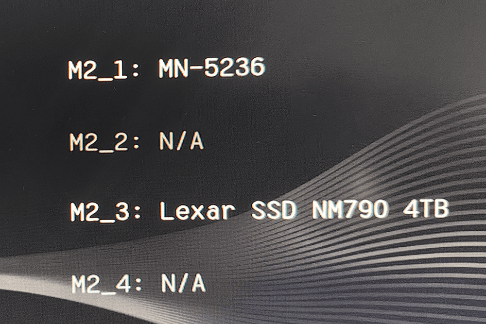

Scheint die SSD zu sein, mal wird sie korrekt als NM800 Pro im BIOS erkannt und manchmal steht dort wie o.g. MN-5236. Laut Google Suche wohl ein Problem des Rainier InnoGrit Controllers.
Gibts vllt ein Firmware Update? Wenn allerdings die HW betroffen ist, hilft das eher nicht...
