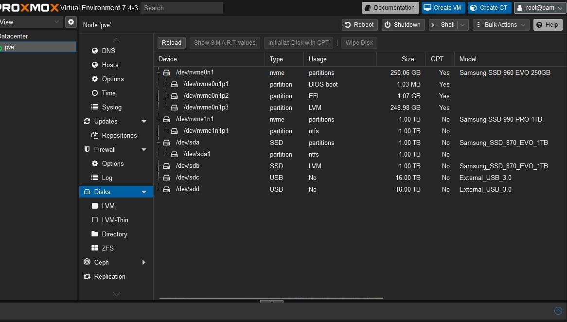

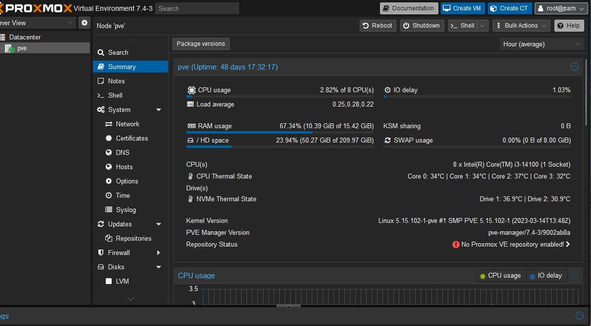

doppelt so schnell wie die n97 Geschichte. Idleverbrauch 10W. Mehrere Vms incl. Valheim dedicated Server, 2x 1TB Sata + 1x NVME 256GB + 1x NVME 1TB ca. 13W Idle
bei mir noch extern über USB 3.0 2x 16TB Platten angebunden. 5 Watt spindown, 11 Watt aktiv für die 2x 16TB Platten

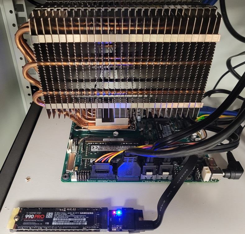

und weil es bei mir lautlos sein soll,TwinSilentMaxx auf der CPU:
Die 990Pro ist über diesen Adapter (de.aliexpress.com/item/1005004903003693.html) mit dem eigentlichen WLAN Slot verbunden. Key E zu Key M
TDP gibt ja nur die maximale Abwärme bei voller Auslastung aller Kerne an. In meinem Setup wird das nie der Fall sein.
Ja ist Idle mit Energiekostenmessgerät gemessen.

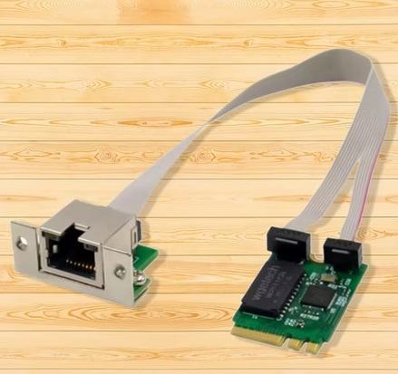

Kannst in den Slot auch einen PCIE->Sata mit 6xSata stecken. Oder, wenn dir 2,5GBe wichtig ist, eine 2,5GBE Netzwerkkarte für den Slot.
Beide Steckkarten kosten ca. 20€.
Wobei mir 2,5GB nicht wichtig sind. Wenn eine Datensicherung läuft, reichen auch 110MB/sec. Gerade wenn es kleinere Files sind, ist der Flaschenhals die Festplatte und nicht das Netzwerk.

Ja, USB ist immer so eine Sache. Ich habe seit 2018 ein Proxmox mit 4 USB Festplatten am laufen und keinerlei Probleme. Ich muss aber auch sagen, das diese USB zu SATA Adapter von Aliexp... richtiger Müll sind. Teilweise fliegen die alle paar Stunden weg. Habe ich alle entsorgt. Das liegt aber an den billigen USB-Adaptern. Ich habe bei ebay gebrauchte Adapter von ext. WD Festplatten gekauft, bzw. direkt Festplatten in ext. Gehäusen bestellt. Damit sind alle SMART Werte und Spindown einwandfrei möglich. Über Jahre keinerlei Probleme.
Bei Proxmox kann man die Geräte einfach per sata0: /dev/disk/by-id/ in die VM durchreichen. Selbst wenn man dann die USB Festplatten vertauscht, werden diese immer der richtigen VM zugeordnet.
