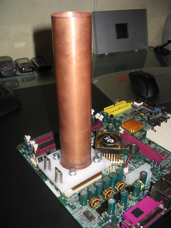

Frage: Ich will auf einem Sockel 7 Board mit dem Pot kühlen, allerdings scheint der durchmesser meines Pots zu groß zu sein, sodass er auf dem Asus P5A mit Elkos usw. "kollidiert" und dann auch nicht mehr auf der CPU aufsitzt.
Wird die Kühlleistung zu stark vermindert wenn ich ein dünnes Kupfer/Alu-Stück zwischen Pot und CPU klemme?
Sollte gehen... die alten CPUs haben eh keinen Coldbug im Bereich von der LN2 Temperatur.
Ich würde es machen... musst dann nur schauen, wie du das mit der Isolierung löst, sofern du Wert auf Erhalt der Hardware legst :)
hast du einen pot mit dem man darauf kühlen kann ?
sokel 7 hat keine löcher
bei sockel 7, sockel 370 und sockel a kann je nach bodendurchmesser der pot mit dem sockel kollidieren.
ein stück kupfer könnte man da natürlich unterlegen.
fehlt nur noch die befestigung und das wird sicher nicht einfach :d

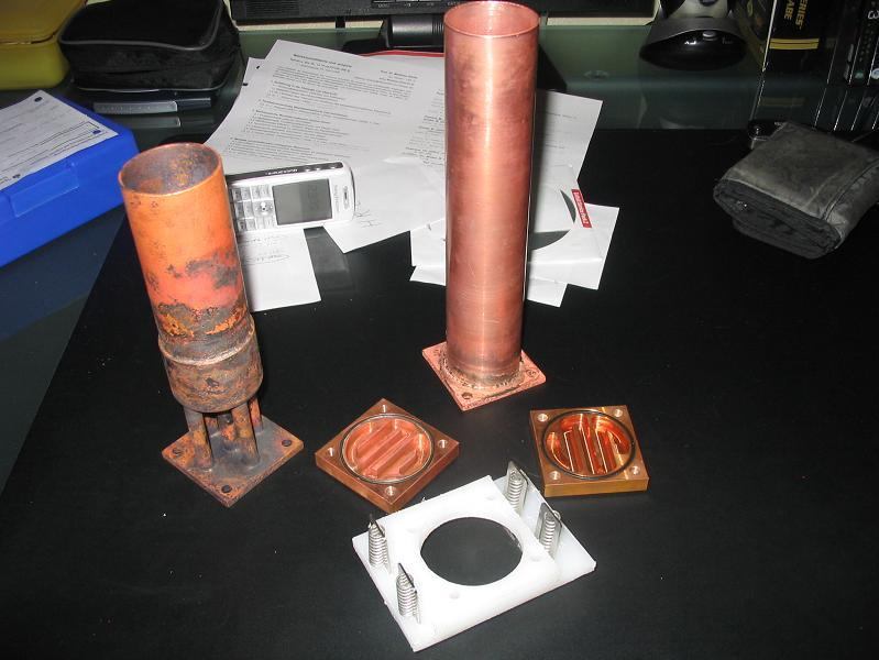

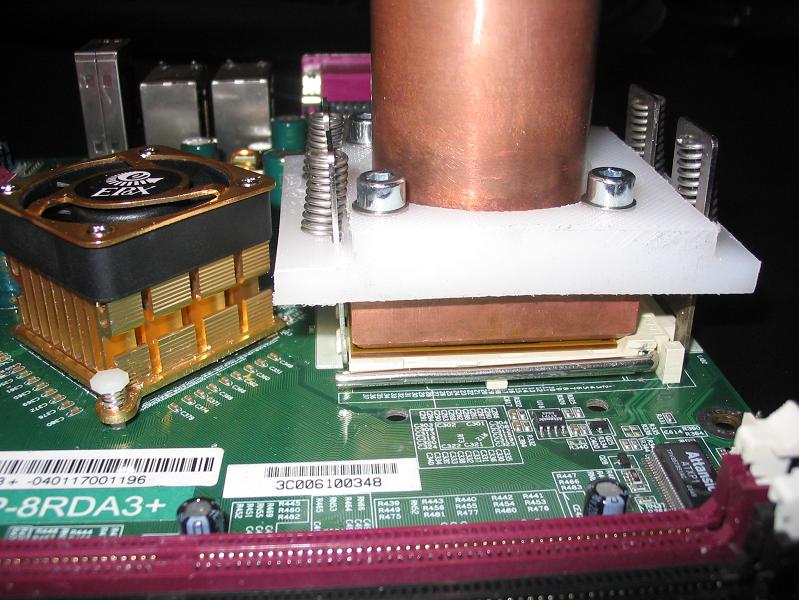

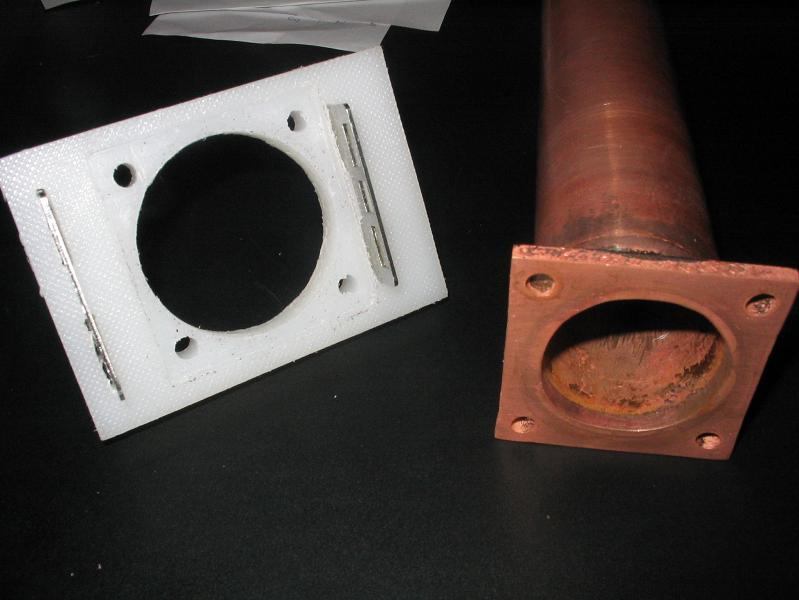

ich hab für solche boards die keine bohrlöcher aufweisen einen pot mit einem wasserkühlerboden gebaut. befestigung erfolgt durch die 3 nasenhalterung:
attachment.php
attachment.php
attachment.php
attachment.php
