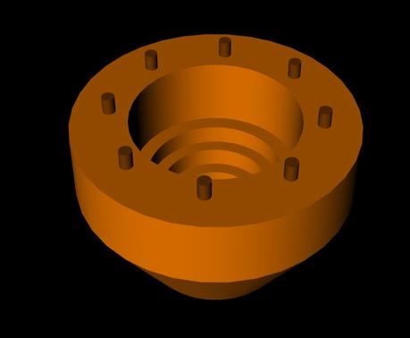

wie findet ihr meinen entwurf?^^
musste mich erst von R10 auf R10.5 umgewöhnen:motz:

hat einer von euch extremkühlern cinema4d drauf? dann könnt ich euch nämlich ma meinen entwurf fürn LN2-pot zeigen^^ weiß ja ned, wie mir der gelungen is:shot:
Is ne normale treppenform wie sie bei einfach (gängigen) Pots verwendet wird, es sei denn du hast am Boden noch irgendwas krasses gemacht, was man auf deinem Bild nicht erkennt.
Wird oft verwendet, hat sich schon oft bewährt.... nix neues... aber wieso das rad neu erfinden ;)
achso...na dann kann ja ned viel falsch daran sein...hab auch ne gewagtere kontruktion aber die is glaubich nimmer gescheit fräsbar^^
