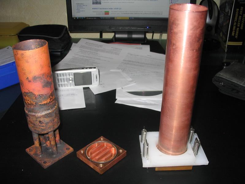

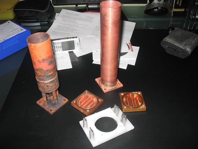

hab jetzt mal zwei wasserkühler pötte gebaut.
einmal mit 5x8mm rohre a 5cm und einmal ein rohr, wo man das ln2 oder dice direct in den wasserkühlerboden kippt.
die halterung hat auf der unterseite eine kleine vertiefung, damit ich noch 2mm näher ans board komme mit der halterung.
heir die bilder des seltsamen gebildes :dance:
