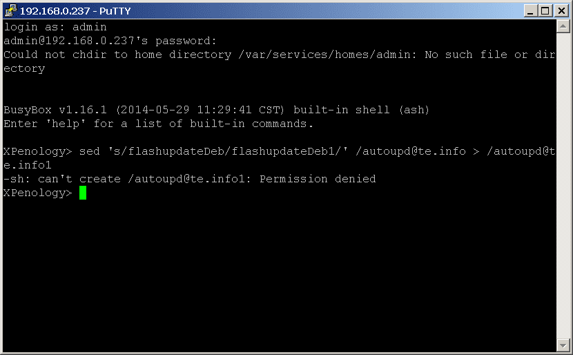

Wollte den DSM updaten: evtl. kann mir jemand helfen, denn ich habe folg. Fehler:
Putty ist runter geladen und bis auf die IP habe ich in dem Programm nichts eingegeben. Ansonsten habe ich mich an die Anleitung aus .nl gehalten.
danke!
Login als Admin .. steht oben... lese noch mal die Anleitung !
korrekt. mein fehler. mit "root" geht es. die kiste bootet gerade.
ps: der Bootvorgang blieb direkt nach dem Update hängen - manueller Neustart - bootet durch. Alle HDDs sind drin. Alles OK. :)
