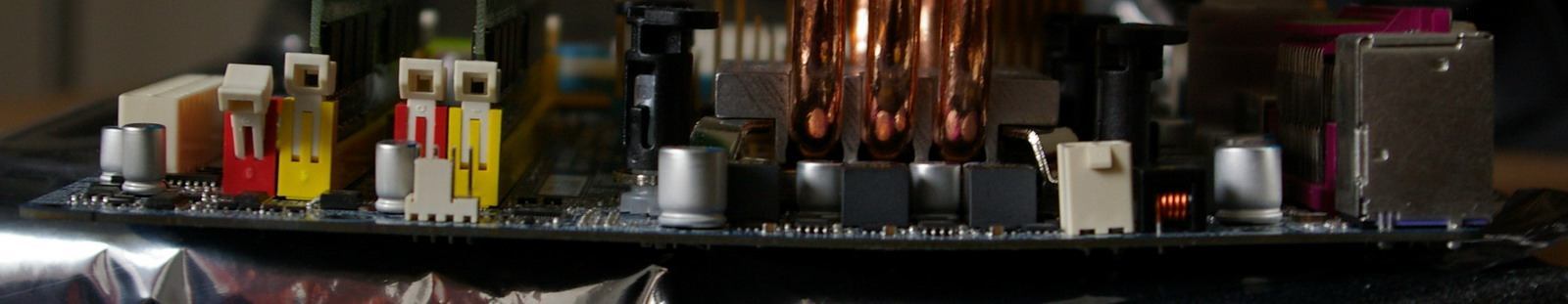

So hab jetzt mal das Board fotografiert. Guckt mal bitte ob das noch ok ist, so wie das jetzt gebogen ist ;)

Also sooo stark biegt sich da bei mir mit Sicherheit nicht.
Allerdings sollte sich das ganze im eingebauten Zustand wieder nivillieren.
Hmm das hab ich mir ja fast gedacht :(
Naja aber ich denk mal nicht dass es groß anders wird wenn ichs nochmal abbau, weil viel falsch machen kann man ja dann doch nicht wenn man weiß wies geht. Kann es sein dass die Pins zu fest sind?
Sei froh, wenn die Pins so fest sitzen.
Dann kannst du sicher sein, das auch genug Anpressdruck vorhanden ist.
Wie gesagt, im eingebauten Zustand sollte das keine Probleme geben.
