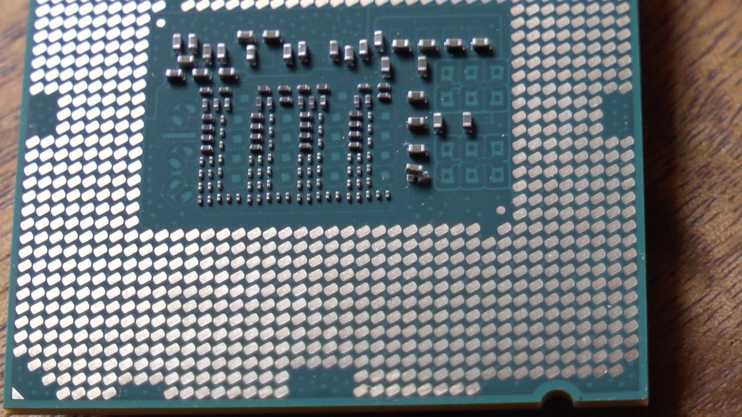

Hab mir auf ebay einen e3-1231 v3 Prozessor gekauft, von Privat. Will mir damit einen PC zusammenbauen, hab außer dem Prozessor noch nix zuhause.
Jedenfalls Prozessor in originaler boxed Verpackung angekommen, schön gut verpackt. Und dann beim Öffnen seh ich schon das am Prozessor etwas komisch schimmert und ein smd dort verbogen ist. Er hält noch auf einer Seite soweit man das sehen kann. Der Verkäufer auf ebay schrieb "war nur paar Tage im Einsatz, läuft tadellos."
Ok, jedenfalls weiß zufällig jemand für was dieser smd dort zuständig ist? Ein Elektrikermeister kann sowas anlöten nehm ich mal an oder? Ohne anlöten, also so lose einabuen, wär doch irgendwie fahrlässig oder was meint ihr? Ich hatte bis jetzt nur AMD Prozessoren verbaut.

das sind alles nur Kondensatoren unter der CPU, die sind meist nur zur Entstörung, oder sie puffern etwas Strom,
den Kondensator kann man problemlos wider anlöten, u. defekt ist da in der CPU zu 99,9% auch nichts, aber sicher sein kann man sicher da natürlich nicht
Wenn das Pad noch da ist, kann man den Kondensator wieder anlöten.
Stullen Andi hatte sich ja schon angeboten.
Sieht irgentwie merkwürdig aus, dieser fette lötpunkt auf dem rechten Pad:hmm:.
Nur abgerissen ist das Teil sicher nicht... schaut aus als wäre da schonmal jemand unerfahrenes am werkeln gewesen.
Wenn da schon ewig rumgebraten wurde kann es sein das der Kondi schon am Hitzetot gestorben ist.
