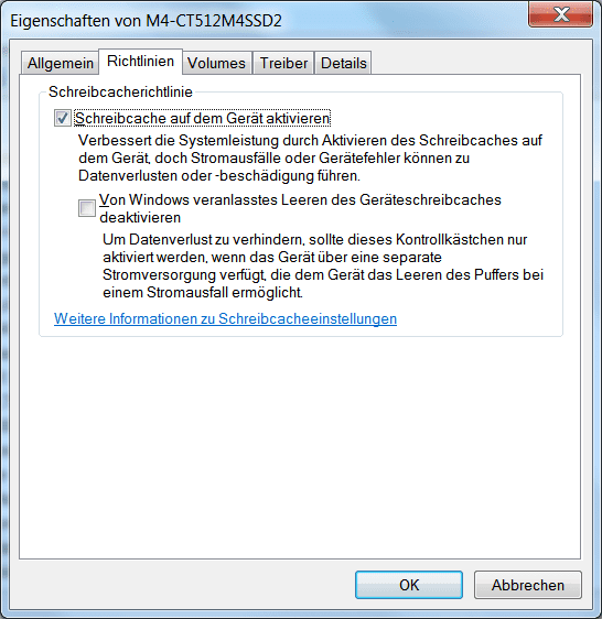

Wieso willst Du denn den Schreibcache deaktivieren? Die passende Einstellung ist:

Ich meinte jedes mal "Schreibcache leeren" und nicht den Schreibcache allgemein. Sorry ein Fehler.
Hatte aber im nächsten Post geschrieben das ich das Problem mit anderen Treibern und ohne RST in den Griff bekommen habe.
Hab jetzt wieder 80mb im 4k trotz deaktiviertem "Schreibcache leeren".
