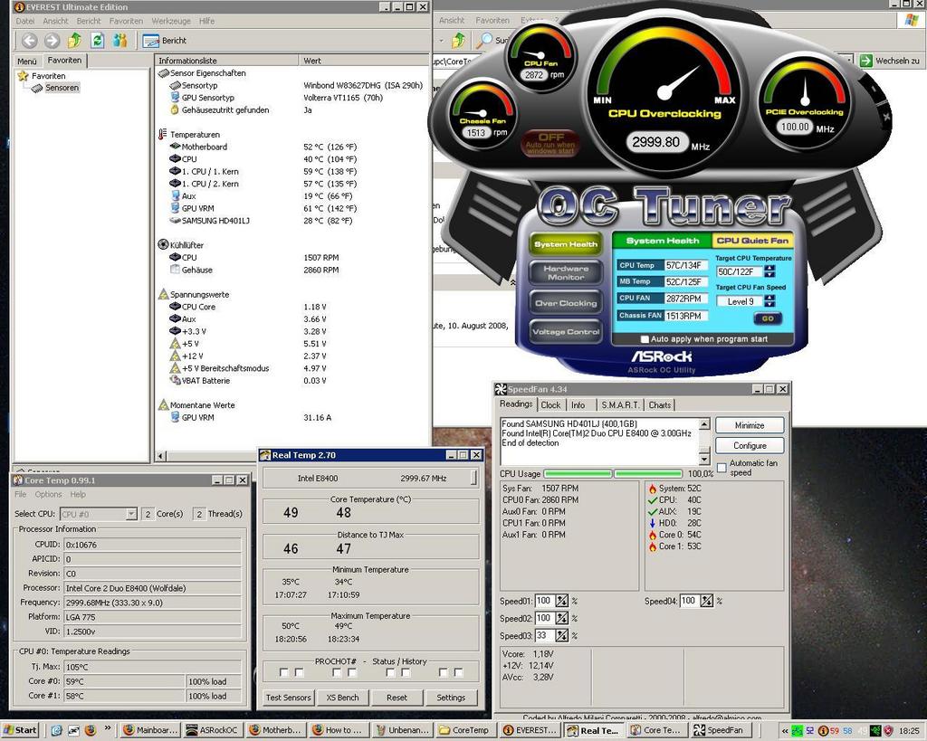

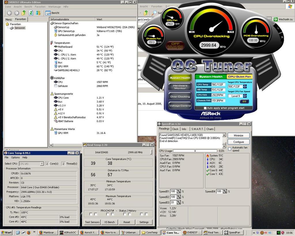

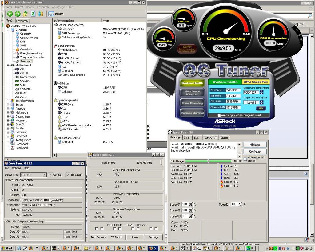

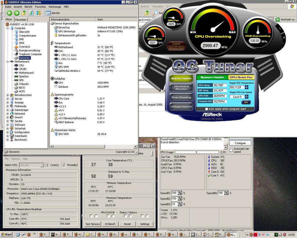

Habe ein paar Temperatur Programme getestet, einmal idle und einmal beim Primeln dabei entsprachen die Biostemperaturen am ehesten dem Asrock OC-tuner Angaben. Zimmertemperatur war 22°C :
Idle:
Idle mit dickem Raumlüfter der in den offenen PC bläst:
Primelnd:
Primelnd mit dickem Raumlüfter der in den offenen PC bläst:
Es fällt auf, das sich die Bios Angaben(OC Tuner) kaum unter Vollast verändern.Diese konnte ich nur senken wenn ich einen Raumlüfter in meinen
offenen Pc habe blasen lassen, hierbei sanken die realtemp Angaben dagegen kaum weiter
