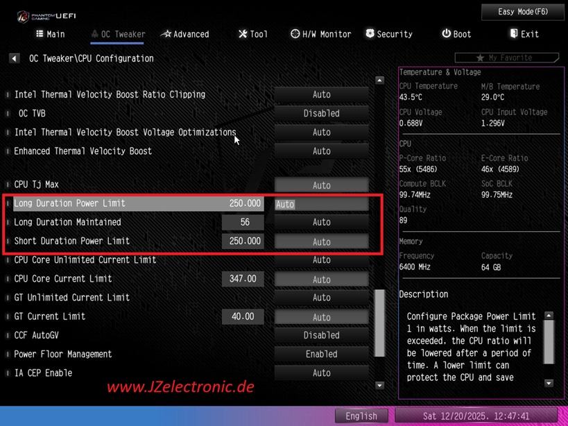

Einfach den Intel-Mode im BIOS lassen, XMP einstellen und die Powerlimits an deinem CPU-Kühler bei Last anpassen. Dann hast du die beste Performace. Die GFlops kann man gut mit den Linpacks oder das Tool LinX checken ;)

Siehe eine Post zuvor ;)

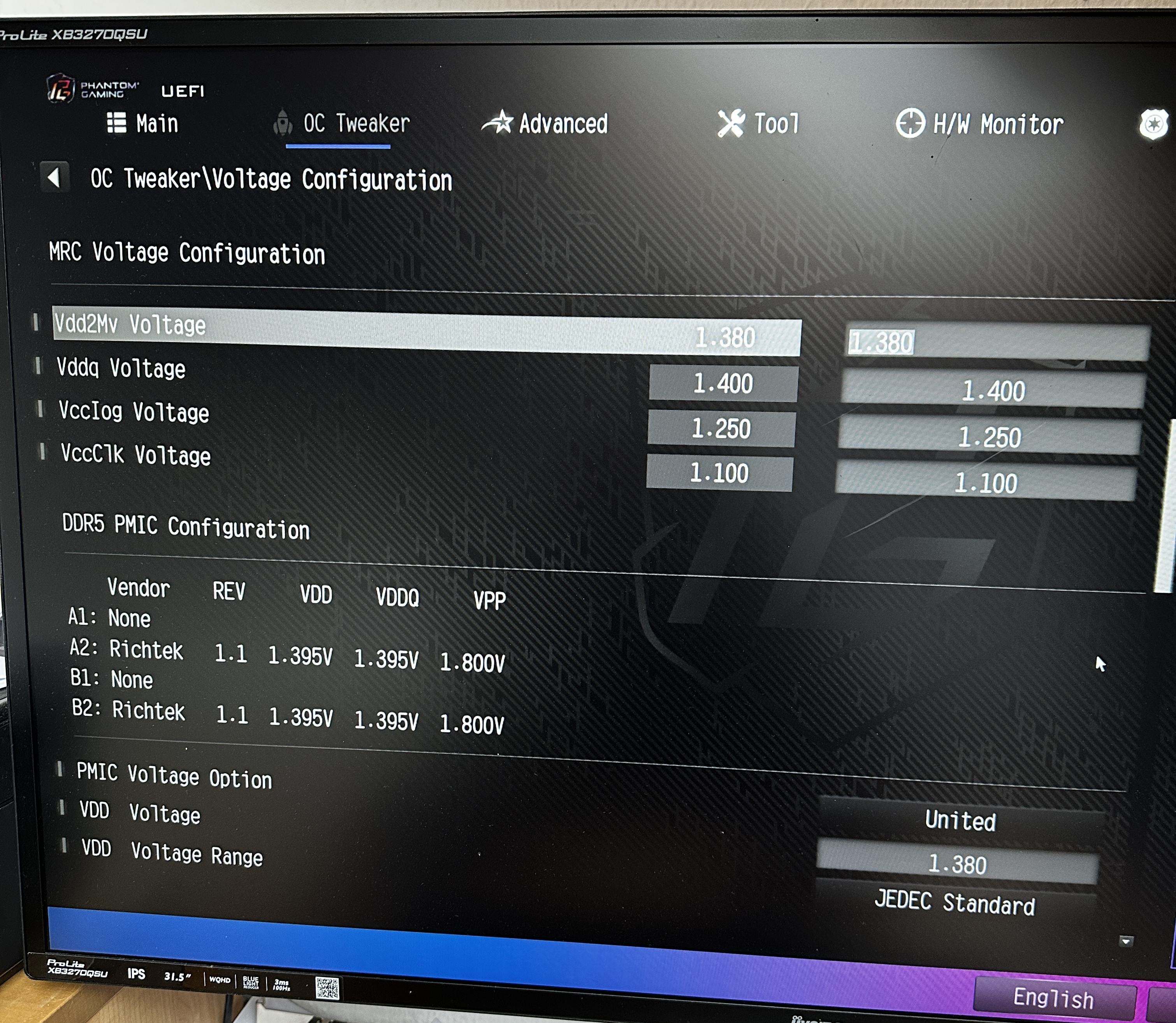

Schau nach den Ram Spannungen.
Speziell VccCLK,VCCIOG,VCCDDQ
Die waren bei mir vom Board zu niedrig gesetzt und deswegen gabs immer wieder Abstürze (Blackscreen mit message "Something went wrong")
Durch Zufall Erfahren wie die Spannungen bei mir sein sollten und eingestellt.
Es hats bebessert aber nicht ganz.
Erst nachdem ich NPU und Igpu deaktiviert hab lief die Kiste stabiel.
Und was ich noch bemerkt habe.... Ändere nicht zu viele Sachen im Bios auf einmal. Lieber nur eins und speichern und wieder rein und nochmal.
Irgendwie passt es dem Board nicht wenn du zu viel auf einmal Änderst und alles auf einmal Speicherst
Bei last stabil das klingt wirklich nach zu niedrigen spannungen im Leerlauf.
Hall Runlevel5!
Kannst du mir das bitte noch ein wenig erklären - bin mit diesen Sachen nicht so tief drinnen...
Ich benötige da noch Hilfe - was wo einstellen?
Danke!
LG Reinhard
Auf dem Bild siehst du wo es zu finden ist und welche Einstellung das ist.
Bei mir war es zu niedrig vom Board gesetzt.
Aber nicht übernehmen. Ist für meinen Speicher mit 8000 Takt. Für deinen musst du dann schon suchen oder jemand finden der es richtig hat
Edit: Igpu kannst du auch abschalten wenn du ne Normale Grafikkarte verwendest. und NPU auch.
Musst mal suchen im Bios. Glaub unter Chipsatz ist es drin.
Auf jeden Fall erstmal die Voltages suchen und anpassen. Dann mit Memtest testen. Kommt er durch passt es.
Wenn nicht kannst es mit igpu und npu ausprobieren.
Hat bei mir geholfen. Nur die Voltages haben bei mir bewirkt das kleinere Fehler im Memtest waren. (1024mb vorher pro Fehler, 1.5mb nachher pro Fehler)
Erst abschalten der Igpu und NPU hat es komplett stable gemacht

Das wären die Werte, welche die schlaue KI ausspuckt:
VCCIOG 1,13-1,15V
VCCDDQ 1,13-1,15V
VCCSA 1,13V
VccCLK 1,08-1,09V
DRAM VDD 1,35-1,40V
LG Reinhard

Je nachdem was für ein Speicher und welcher Takt.
Meine Werte habe ich hier im Forum erfahren. Ein User hatte zufällig den Gleichen Speicher und hat mir die Werte genannt.
Dem ist es aufgefallen das meine zu niedrig waren.
Einfach mal Testen. Die werte sind niedrig genug. Wird schon nix kaputt gehen.
Wichtig ist das du dannach testest.
Ich lass immer Memtest laufen und wenn der durch ist dann auch TM5 und Aida
