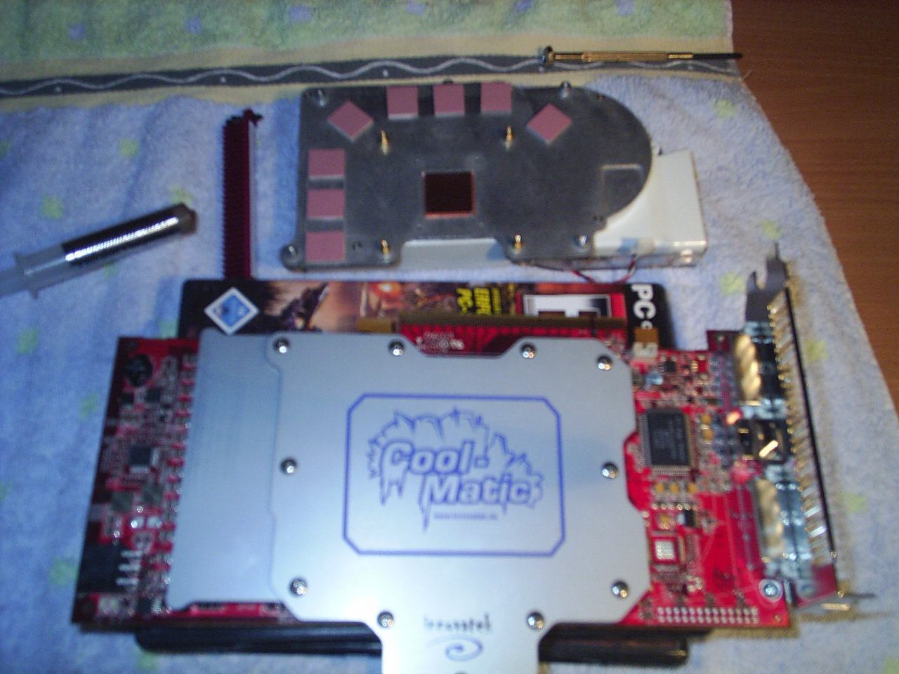

Warum wollt Ihr alle Euren alten Luftkühler von der x1900xt modden und mitverbauen.Ich habe mir bei Innovatek den Wasserkühler für die x1800xt bestellt und der passt einwandfrei.....meine x1900xt läuft jetzt bei 690/800 unter Vollast mit 44-46C :love:
Der Kühlt GPU , RAM und Spannungswandler....OK kostet 75 € und ist nicht selbst gebaut.Dafür aber T.O.P. und easy zu verbauen...
ohne etwas zu verbiegen?
Bilder bitte wenn möglich
Katrin schrieb:
ja
klar, der passt so perfekt wie auf der X1800XT und kein stück schlechter - hab ihn zuerst auf einer X1800 und dann X1900 gehabt..
Bitte sehr :bigok:

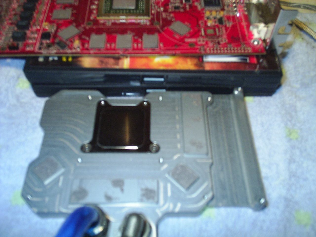

Ich habe die besgaten Pins ein wenig verbogen.Sicher ist sicher.
Habe Ihn gerade nochmal abgenommen und auf dem Speicher steht :
Samsung 549
K4J52324QC-BJ11
Heißt das das es sich um 1,1ns Speicher handelt
Ich hoffe die Bilder sind gut zu erkennen.Habe nur eine uralte billig Digi Cam!!!
