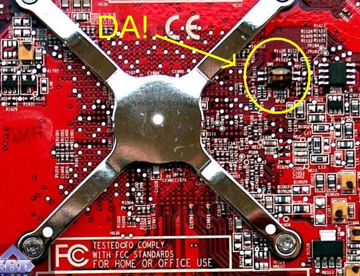

hey, ich hab mir meine karte eben grad nochmal genauer angeschaut...
Da ist mir doch direkt was interressantes aufgefallen:
So wie sie normalerweise im Gehäuse sitzt, befindet sich, wenn man von oben draufguckt links von der Halterung für den Kühler ein kleiner Switch-jumper.
Hat einer von euch ne ahnung, wozu der gut ist?
mach mal bitte ein Bild davon, ich hab nix gefunden....
@censored:
sicher dass das ein Jumper sein soll? Ich kann bei mir net nachgucken, da sitz die Backplate vom CoolMatic drüber .... Kannst ja mal ausprobieren was sich damit ändert.

so, ihr meint jetzt, ich soll den kleinen schalter da einfach mal umschalten?
Ich denk mal kaputtmachen kann man da nichts, sonst wär er nicht da...

@censored:
probieren geht über studieren :bigok:

so, umgeschaltet.hab bis jetzt nicht viel gemerkt. eigentlich garnichts.
keine ahnung wozu die gut sind.
