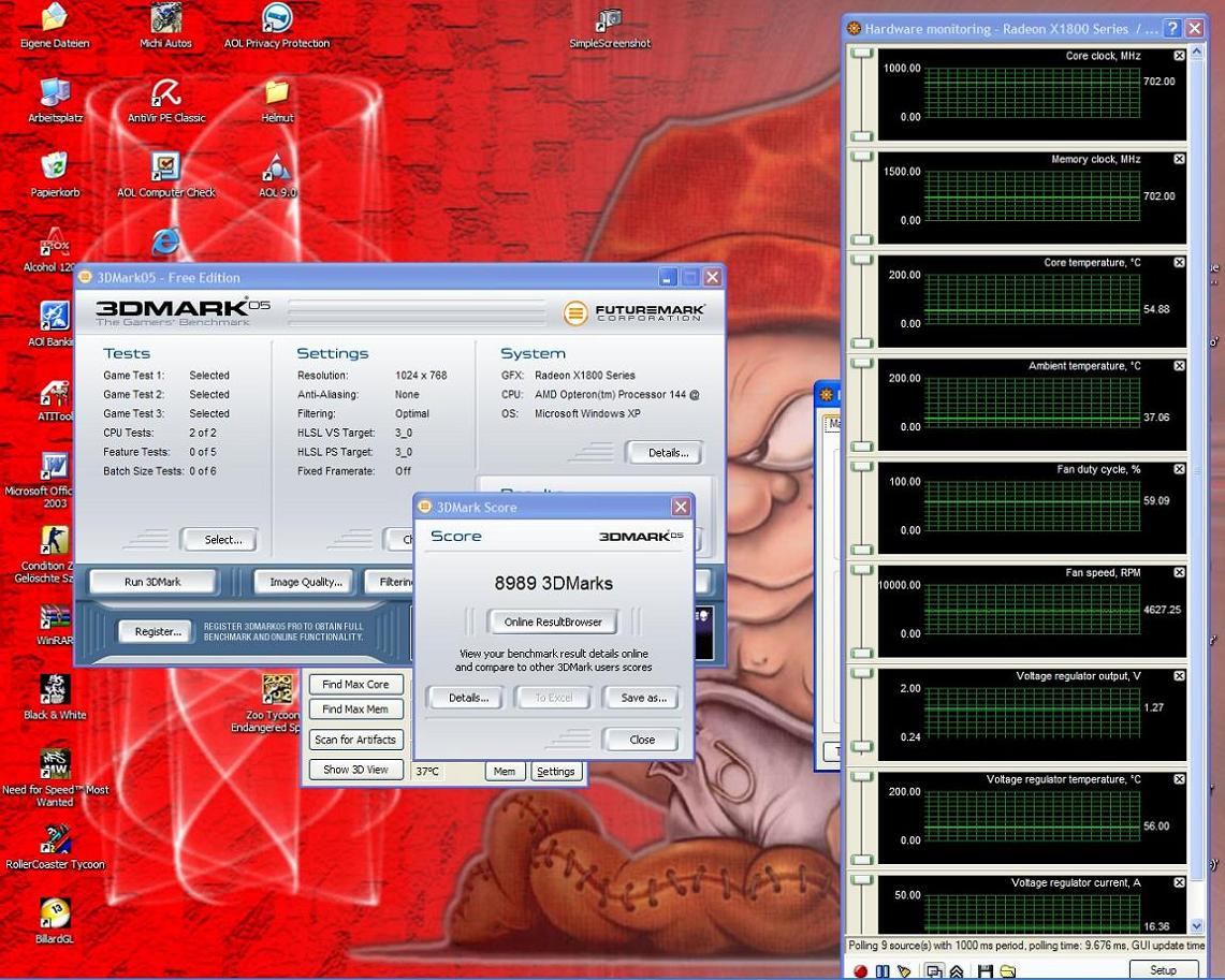

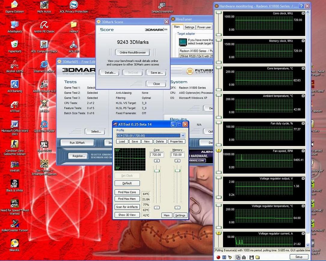

Bei 720/720 habe ich 1,35v/2,25V/2,1V eingestellt! :fire:
Bei 702/702 reichen noch: 1,25/2,2/2,0

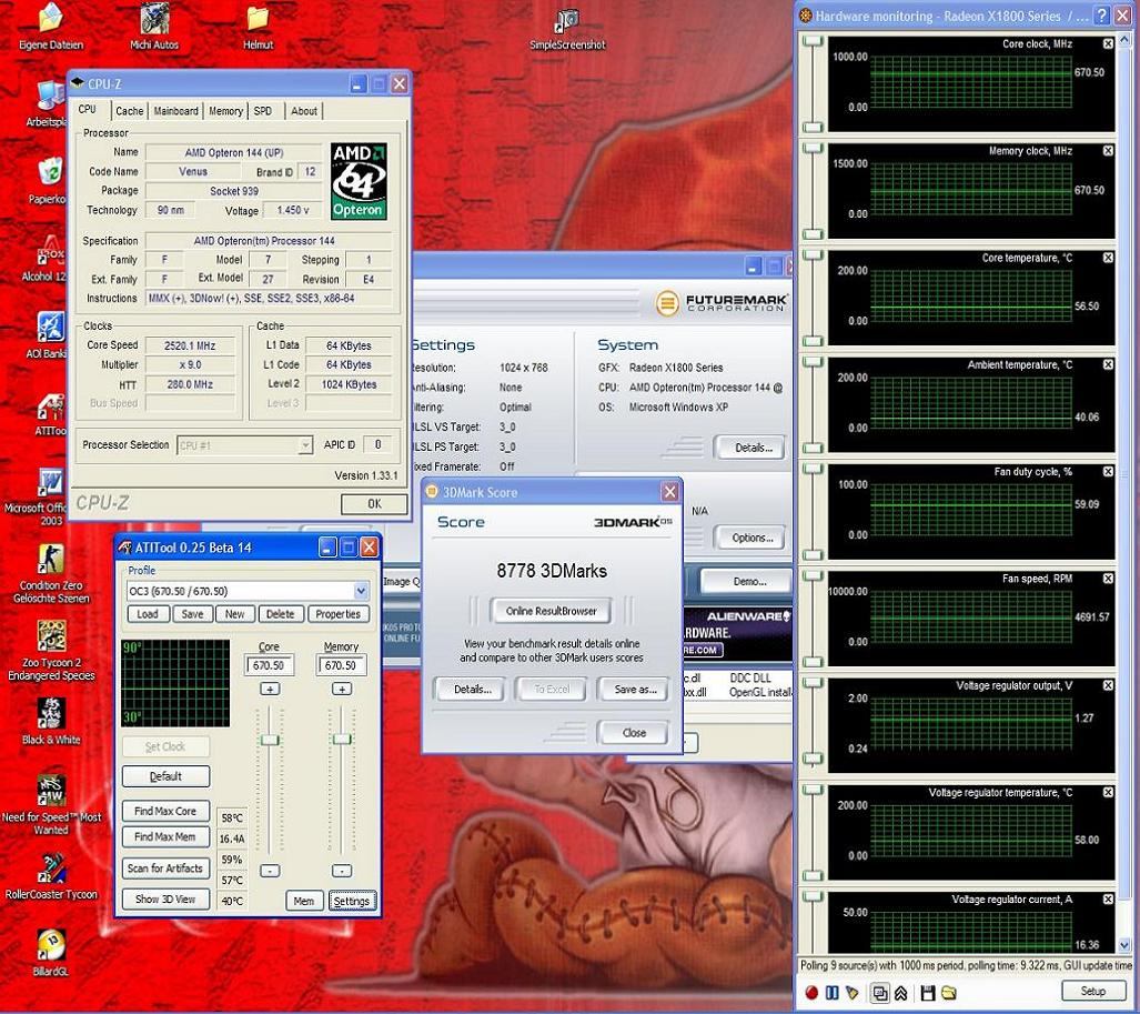

Bei 670/670 1,25/2,1/2,0
Bei 625/625 1,20/1,95/1,95

3DMark Ergebnisse sind ja auch CPU / Mhz abhängig!
Ich komme mit 670/670 (für LUKÜ vollkommen ausreichend und stabil) auf
8778 Punkte
