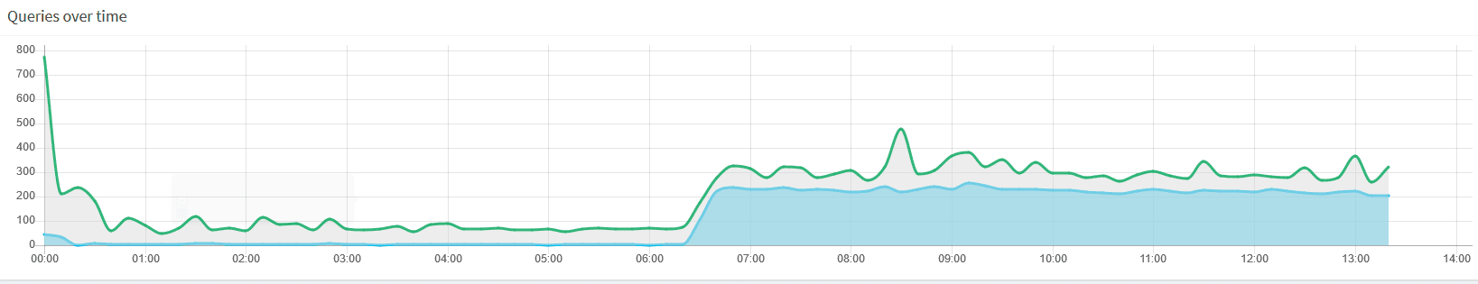

was mir auffiel, war dieser sprunghafte Anstieg der DNS-Verbindungen zu dem China-Server bis ich Port 22 geblockt habe (ist aktuell also wieder runtergegangen):

Nö, passt schon so. Wie viele DNS Anfragen waren es in Summe laut piHole?
19138, davon 9671 von 127.0.0.1 und davon 9561 nach China in der Zeit von 6:30-13:00
Seit mehreren Tagen wird aber mit ca 30 Anfragen pro Minute angegriffen, und das steigerte sich auch nicht. Deswegen kann ich mir diesen Anstieg der Querys nicht erklären. Es fand auch kein Traffic statt.
Schau einfach mal welche Abfragen von piHole blockiert wurden und prüfe danach seit wann diese gefiltert werden. Vermutlich sind die Adressen seit kurzen schlicht und einfach auf er Blacklist => dein piHole blockiert und somit steigen auch die Anfragen weil im DNS Cache keine gültigen Daten mehr vorhanden sind.
Ich habe das um 12:40 per Hand auf die Blacklist gesetzt.
Die Queries sind aber von 6:30 bis 13:00 da gewesen (um 13:00 hab ich den Port geschlossen).
Schau einfach mal die Grafik genau an. Du hast im "normalen" Betrieb zwischen 0:00 - 06:30 recht gleichmässig um die 80 nicht geblockte Abfragen (grün). Ab etwa 06:30 hast du geblockte Anfragen (blau), deine nicht geblockten Anfragen sind weiterhin im vergleichbaren Umfang wie zuvor. Schau einfach mal in den Logs, ich vermute mal ab 06:30 waren deine Chinesen auf der piHole Blacklist.
Wenn du eine Domain auf die Blacklist setzt, werden alle Log-Einträge im Graph auf geblocked gesetzt, auch rückwirkend. Als ich um 12:30 reingeschaut habe, sah der Graph anders aus.
