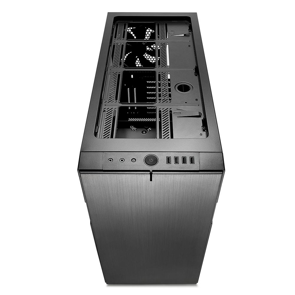

kannst du man messen wie weit der Radiator von der Boardkante entfernt ist?
5 cm in etwa.
Ich dachte, bei Radis würde immer alle rein oder alle raus gelten. Einen Shrout kannst du dir auch nicht bauen, weil der Lüfter eh kaum Platz hat. Wahrscheinlich bleibt dann, was whuzabi vorschlug oder einen anderen Lüfter nehmen.
Danke fürs messen. Der Trident Z steht 4,6cm über der Board Kante, dann sollte das passen.

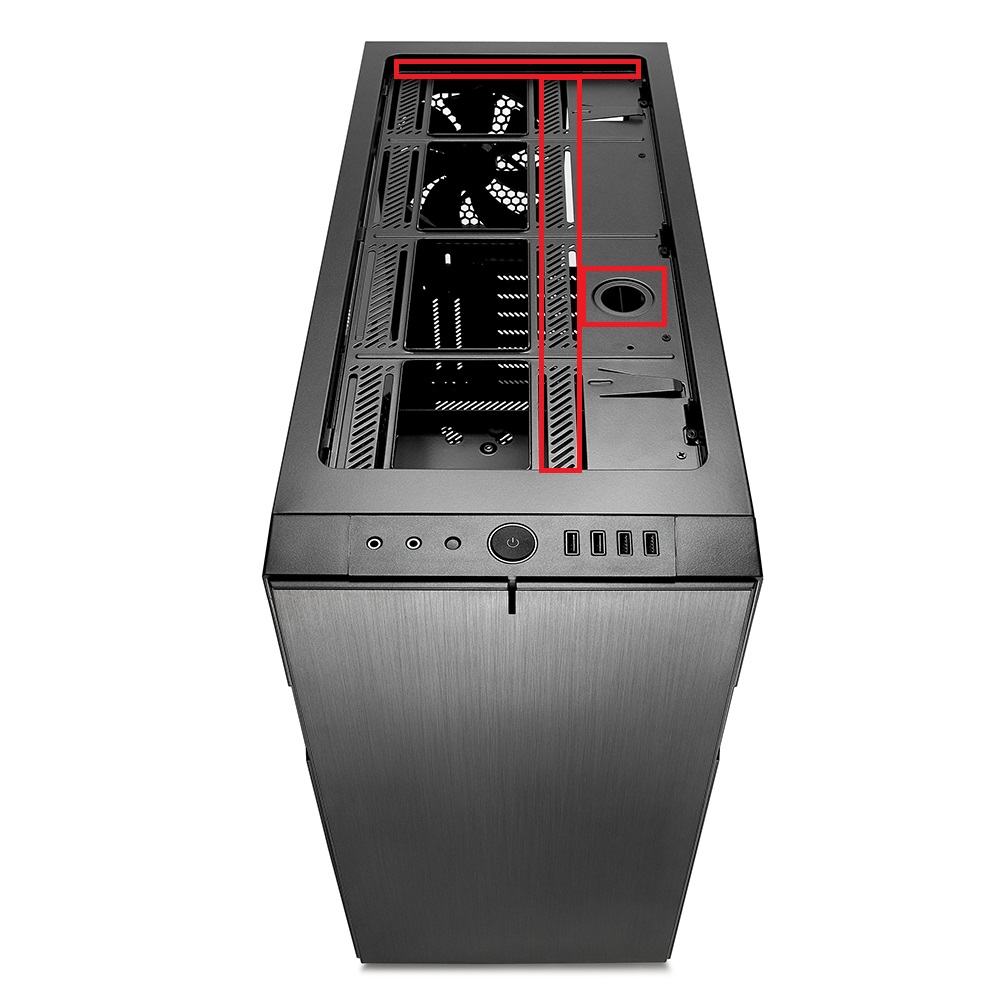

Mit abdichten meinte ich alles abkleben außer die Lüftereinlässe:
So zieht der Topradi keine warme luft aus dem Gehäuse über die offenen Schlitze.

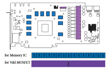

Das Spuhlenfiepen meiner GPU hab ich mit Wärmeleitpads fast auf 0 Reduzieren können :-). Mit Mora 360 hab ich es geschafft das die Kiste selbst unter Vollast keinerlei wahrnehmbare Geräusche von sich gibt. Weder Luft noch sonstwas.

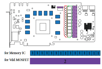

Wie hast das genau gemacht? Bei mir sind die Spulen aber fest vergossen und Wäremleitpads auf den Memory ICs und MOSFETs:
Ich habs mal versucht Rot und Grün zu markieren aber die Maus bei mir auf Arbeit is ein Hass :wall: . Also ich hab auf die alten Pads vom Luftkühler drauf gepackt bissel zugeschnitten passen die genau in den Phanteks Wakü Block und danach war einfach Stille. Ich kann dir nichtmal sagen von welchem genau das Geräusch ausging ich hab einfach überall drauf und dann fest angezogen und fertig, allerdings weis ich nicht ob es jetzt durch das Material der Pads (Dämmung) leiser ist oder duch den erhöhten Druck auf die Komponenten. Aber versuch es einfach kannst ja nix Kaputt machen.
