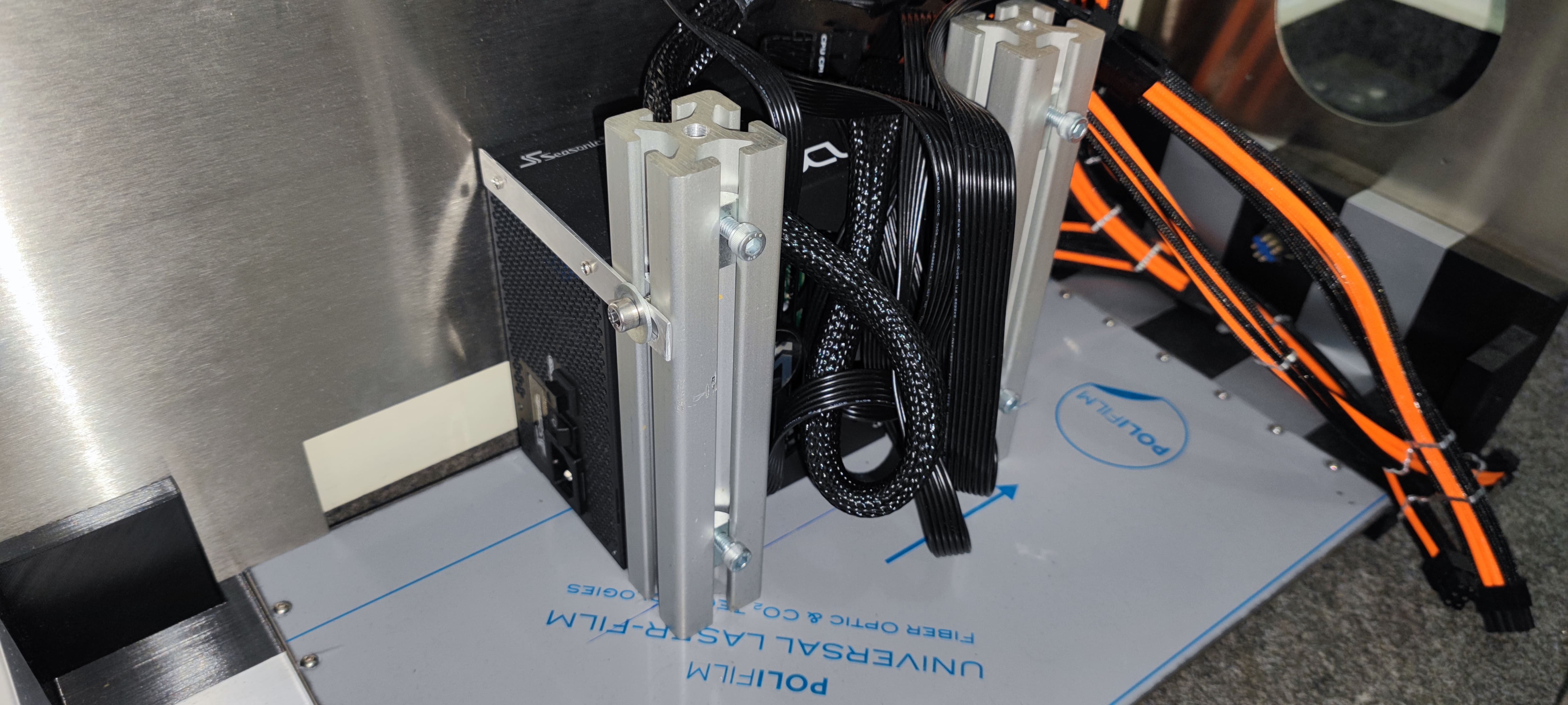

So weiter geht es mit Asgard, erstmal ist das Netzteil eingezogen. Ein Seasonic GX-550W, gehalten wird das von einer kleinen Alu-Strebe, ob ich das so lasse weiß ich allerdings nicht.

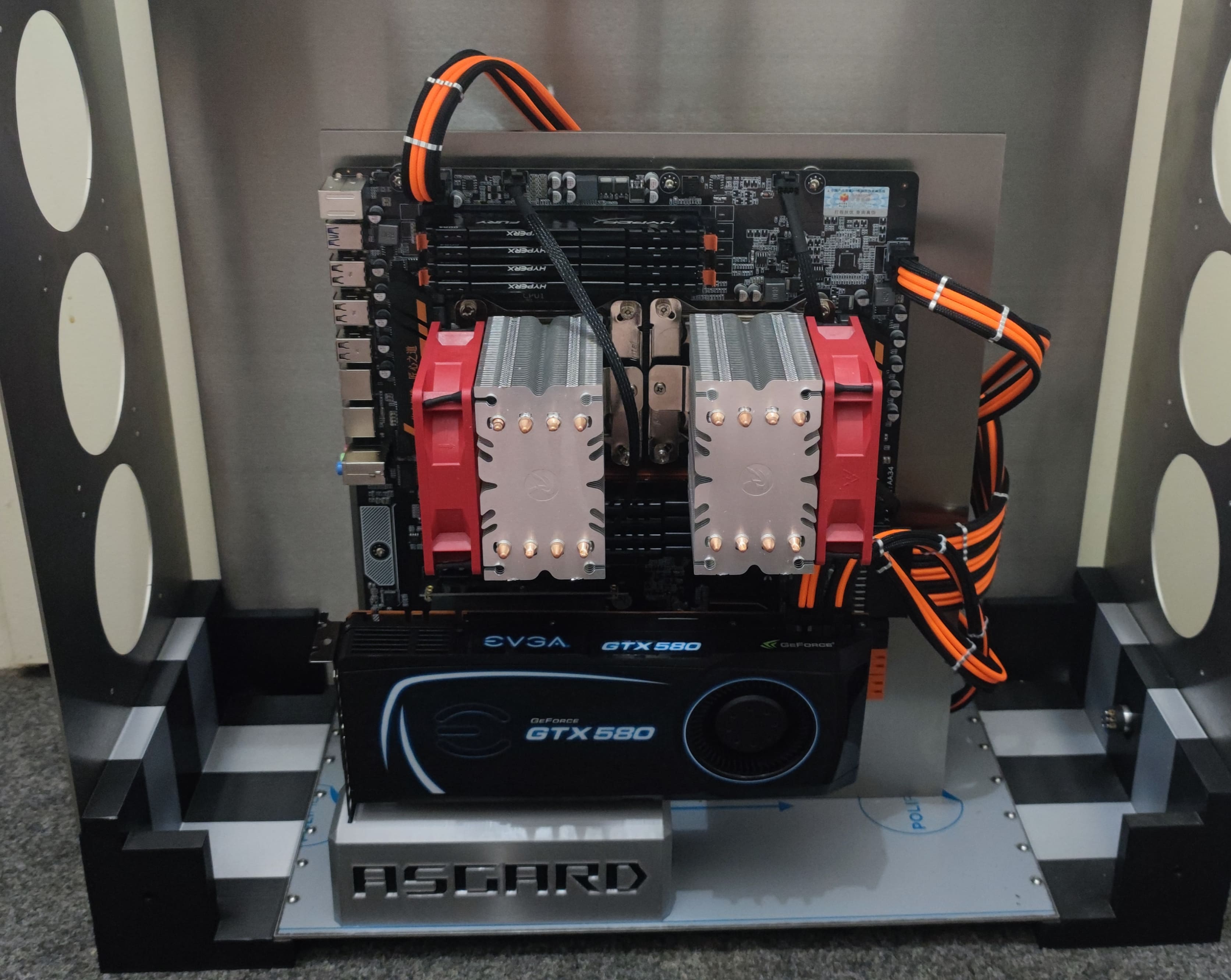

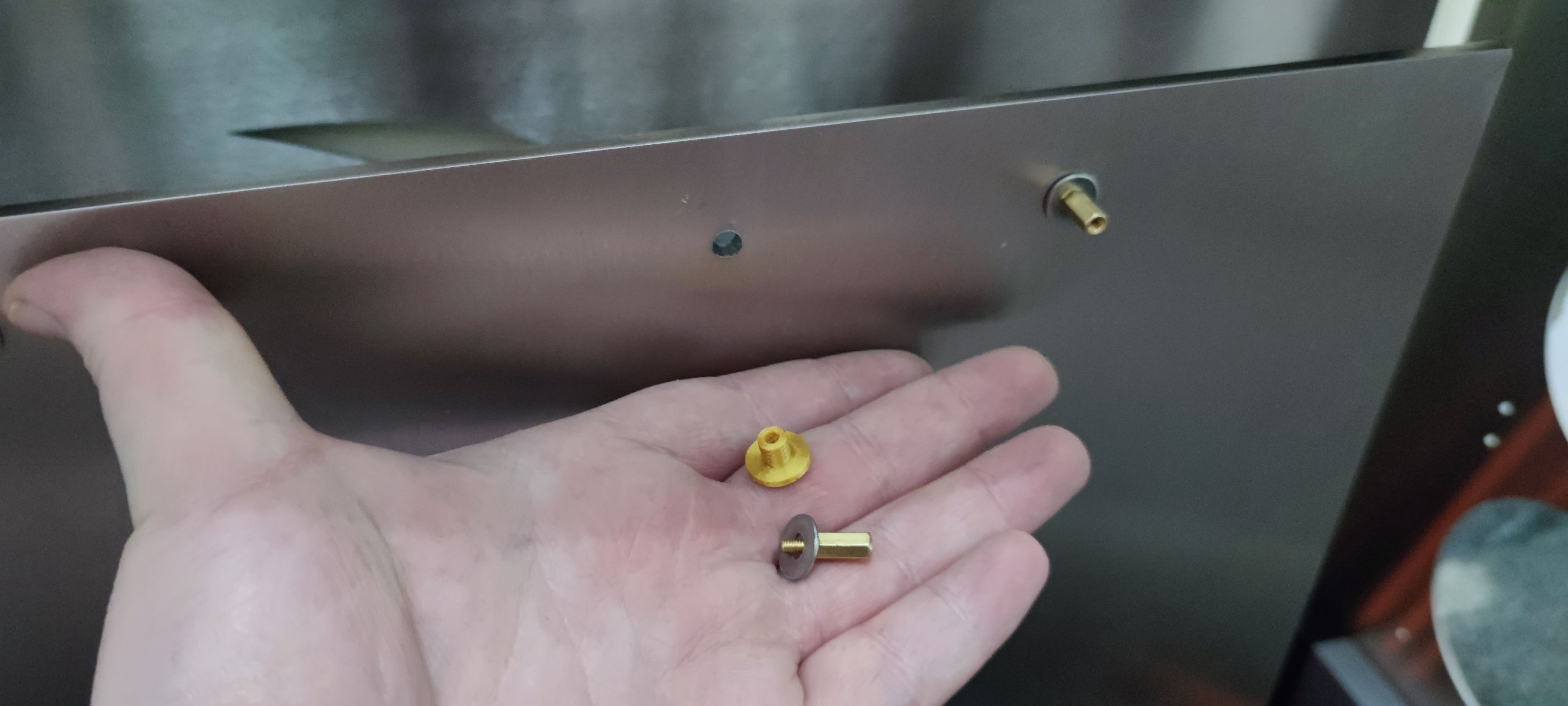

Nun mussten natürlich auch die Standoffs für das Mainboard irgendwie ans Tray. Nur wollte dat Dingen nicht so wie ich. Ich bin am Edelstahl einfach abgeprallt und 2 Bohrer sind gebrochen. :D Ohne Standbohrmaschine einfach keine Chance. Festkleben ist auch nicht da einfach alles am Edelstahl einfach abrutschen würde. Daher habe ich mich für eine radikalere Methode entschieden. Die Löcher habe ich einfach für M6 gebohrt, dann kommen da Gewinde rein und passende Muffen von M6 auf M3 mache ich mir dann selber aus Kupfer Gewindestangen. Momentan habe ich so kleine 3D Druck Muffen da PLA aber über Zeit spröde wird und gern bricht ist das keine Dauerlösung, sondern nur für den Testzusammenbau bevor ich die Muffen gemacht habe.

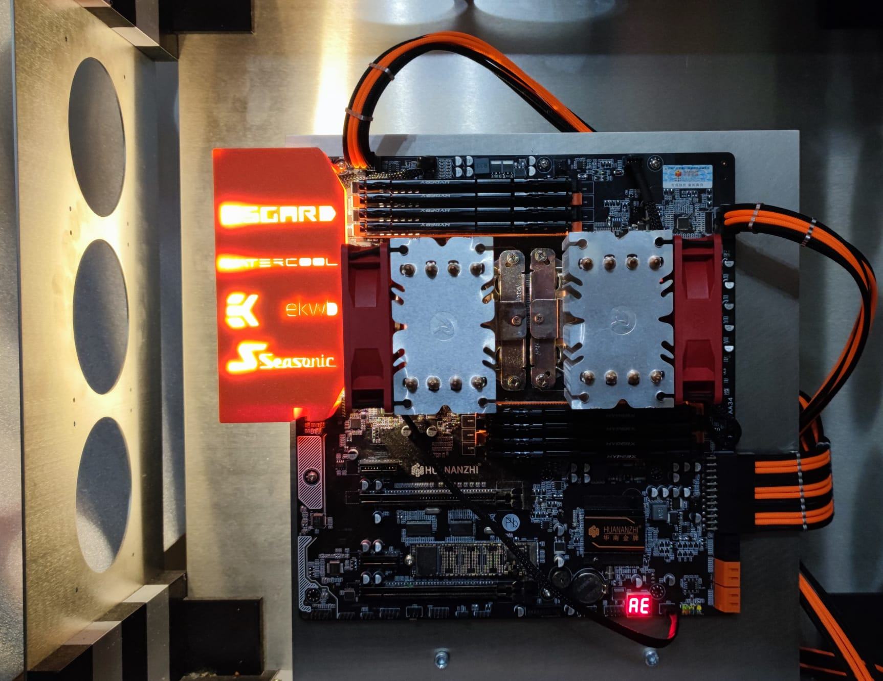

So und dann kam noch das Mainboard (aktuell noch unter Luft später dann aber Wasser) und noch ein paar Extensions in Schwarz/Orange, die ich noch da hatte und zum Mainboard passen, ob ich auf der Farb-Kombi bleibe weiß ich allerdings noch nicht. Denn, wenn dann werden I/O Abdeckung und Lüftergitter auch Orange und das knallt dann ordentlich :D
