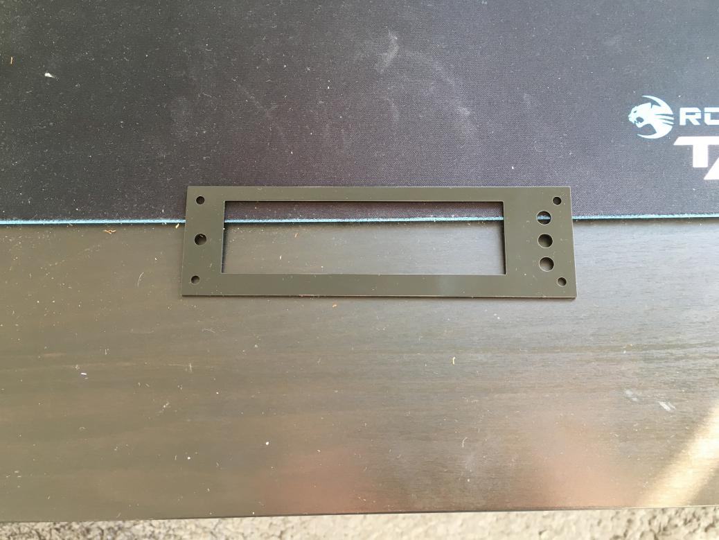

f) Habe nun die Halterung für das Aquaero fertig. Zumindest eine Seite, da die andere Seite an dem neuen MBTray ist. Hier habe ich die eigentliche Seitenwand (Hinter dem Sichtfenster) passend auf Maß geschnitten. Auf dieses kleine Stück Blech, soll auch hinterher ein kleines logo kommen das ich aus Acryl fertigen werde. Vlt werde ich auch das Logo auf einem Stück Resteblech schneiden und dann auf Acryl montieren um dem Logo ein wenig Licht (von hinten) zu spendieren.

Mini Update des Aquaero‘s:
habe ihm schon mal die schwarze Blende und schwarze Schrauben spendiert. Bin mir aber noch nicht sicher ob das so bleibt. Ich denke ich werde die silberne Blende mal komplett schwarz lackieren und schauen wie das wirkt. Auch für die 3 Knöpfe werde ich mir noch was überlegen müssen.

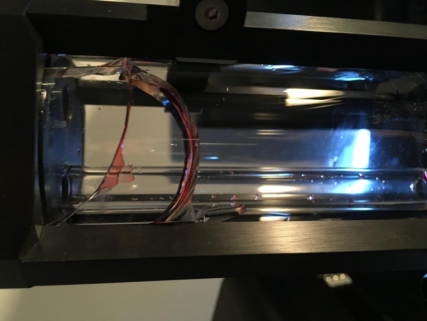

Das warten auf das Watercool Paket hat sich ja mal mehr als gelohnt! Der HK Tube ist ja einfach... awesum!!! Hammer optik, top verarbeitet und wirkt genauso hochwertig wie er soll!! Toll!!!
Heatkiller IV Pro als HWLuxx Edition mit schwarzer Halterung <3
Heatkiller Tube 150 D5. Hammer AGB
Damit der gute IKEA Tisch keine Kratzer bekommt, dem Heatkiller macht das nix :d
:d :d
ne das am oberen rechten loch meinte ich
Aso. Weiss auch nicht genau. Nehme an Rückstände aus der Produktion?!
Lies sich ganz einfach wegwischen. :)

- Abdeckung vom Aquaero/Laufwerkschächten

Da mir gestern der HK Tube geplatzt ist, bin ich leider kaum zu etwas gekommen.
Habs aber mal geschafft die Aquaero Blende zu lackieren, gefällt mir aber nicht. Wird noch mal abgeschliffen und dann in schwarz matt erneut lackiert.
*mache noch mal ein ordentliches Foto was nicht gefreht ist und ohne Blitz^^

wie kann nen agb platzen ?
