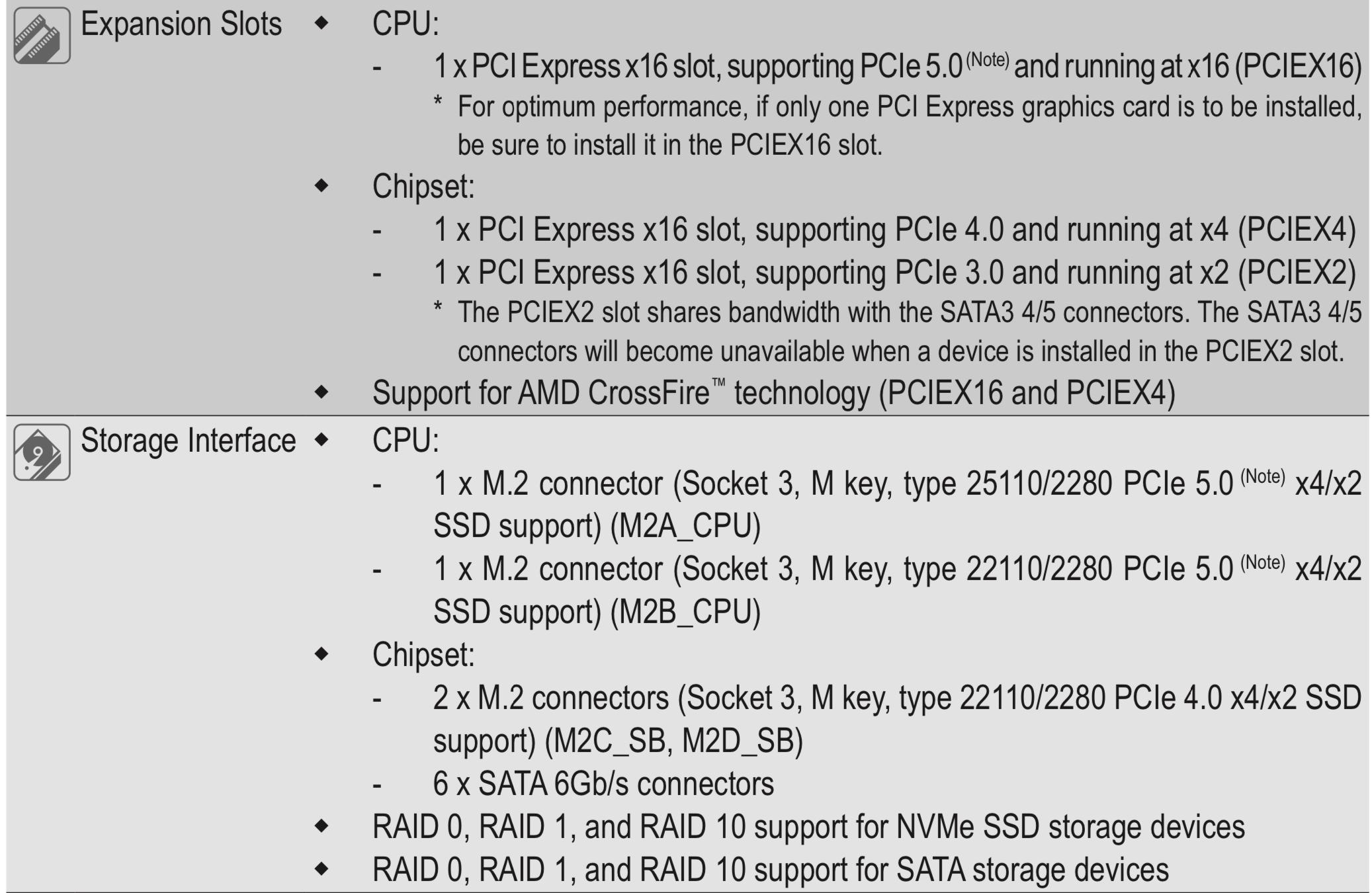

ich baue gerade meinen ersten PC zusammen und bin an einem Punkt wo ich mir unsicher bin.
ich habe 2x die Samsung 990 Pro 2 Tb
und folgendes Mainboard: Gigabyte aorus Master X670E
mit folgender CPU: AMD 9750X3D
kann ich bei dem setup beide M.2 an die CPU anschließen ohne das die Graphikkarte von 16x auf 8x runtergeht?

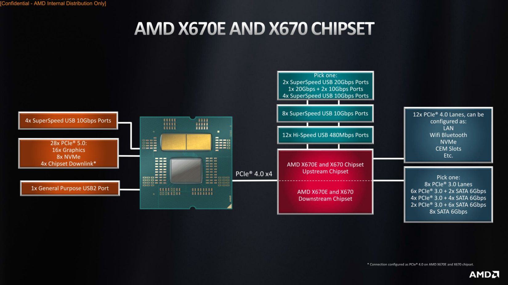

So verstehe ich das Chipset Bild unten.
und wenn ich eine dritte M.2, in dem Fall ans Chipset, anschließe, könnte da meine Graphikkarte drunter leiden Odesa’s würde dadurch langsamer werden?

lt. deinem Screenshot Handbuch kannst sogar problemlos alle 3 M.2 belegen ohne das es zu einbußen auf dem PCIEX16 Slot kommt
PCIEX2 shared mit 2 SATA Ports (SATA 4&5) welche dann bei Belegung des Slots deaktiviert werden
CPU:
  1. 1 x M.2 connector (Socket 3, M key, type 25110/2280 PCIe 5.0* x4/x2 SSD support) (M2A_CPU)
    * Actual support may vary by CPU.
  2. 1 x M.2 connector (Socket 3, M key, type 22110/2280 PCIe 5.0* x4/x2 SSD support) (M2B_CPU)
Da werden die beiden 990 Pro angeschlossen und läuft ohne jede Einschränkung!
Wer 8X NVME da bei der CPU und der Grafik übersieht bzw nicht richtig versteht und außerdem werden Einschränkungen da immer angeben.
CPU:
  1. 1 x PCI Express x16 slot, supporting PCIe 5.0* and running at x16 (PCIEX16)
    * For optimum performance, if only one PCI Express graphics card is to be installed, be sure to install it in the PCIEX16 slot.
Gilt da immer für die GPU und den x16 Slot.
Fast identisches gilt für den Chipsatz, da ist halt bei 2x PCIe 4.0 x4 = 8X NVME Schluß mit lustig.
PCI Express® Version
PCIe® 5.0
Native PCIe® Lanes (Total/Usable)
28/24
Ganz genau bekommt von den 24 Lanes der CPU der x16 Slot 16 und 8 bekommen die an der CPU angeschlossenen M.2 SSDs.
Das neueste Bios sollte da natürlich immer drauf sein.

Danke!!
und wenn ich eine dritte M.2 dann beim Chipsatz installiere, muss ich dann mit Verlangsamungen rechnen und wenn ja was würde langsamer werden?
Im Prinzip kannst du beide SSDs auch zwischen Chipsatz und CPU aufteilen, weil das "nur" PCIe 4.0 SSDs sind.
Müßte beim kopieren von einer auf die andere SSD schon Vorteile bringen, wenn die so aufgeteilt werden, habe Ich aber noch nicht getestet.
PCIe 5.0 SSDs sollten da immer an der CPU hängen.
Ja, denn sonst würde da ja der Hinweis im Handbuch stehen, dass die Lanes sharen und die AM5 CPU haben je eben 16+4+4+4 PCIe Lanes, die 16 für die Graka, 4 zur Anbindung des Chipsatzes und zweimal 4 für die M.2 Slots.
