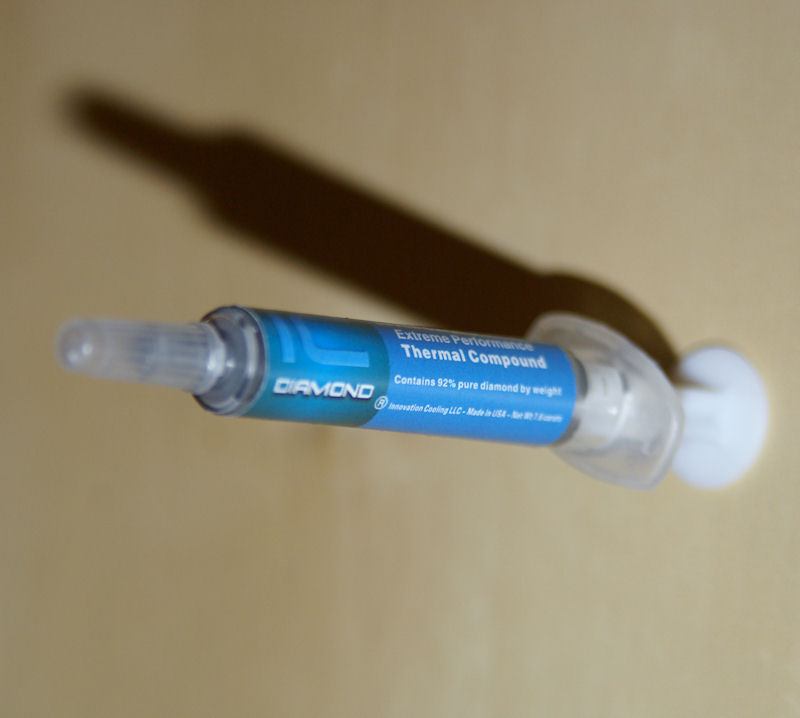

Auf die IC Diamond Paste bin ich neugierig die besteht angeblich zu 92 % pure diamond by weight *g* 1.5 Gramm kosten 9.90 Euro :)
Ich bin selber gespannt wer gewinnt, die meisten kenne ich aber noch lange nicht alle Pasten ;)
Hier hat schon jemand ein wenig von der Diamond Paste geschrieben, ich habe nur gelesen das man sie nur sehr schwer verteilen kann.

Im Moment Teste ich die IC Diamond, die könnte man mit Klecks gar nicht verwenden, die ist Härter wie Plastilin.
Ich lass sie schnell den 30 Mins run laufen und poste das dann einmal, aber wie gesagt am Montag wird der Test noch einmal umgestellt.
