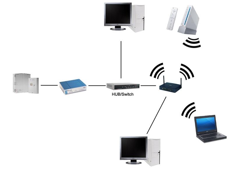

Ahoi,
was wären Semesterferien, wenn nicht irgendwas den Geist gibt oder nicht funktioniert wie es soll.
Also, mein Netzwerk ist wie folgt aufgebaut: (ja ich habe eine Grafik gemacht)
Der WLAN-Router ist als Bridge eingerichtet und leitet zu dem Hub weiter, der
wiederum am DSL-Router hängt. Das klappte nun auch mehr als 2 Jahre
reibungslos, bis vor circa einer Woche.
Das Problem tritt unregelmäßig auf, aber dann dauerhaft. Alle
kabelgebundenen Systeme sind ohne Probleme online. Die WLAN-Geräte
hingegen können keine Verbindung herstellen, bis man den WLAN-Router
neustartet (Stecker raus - Stecker rein). Dann funktioniert es wieder für
ungefähr 24 Stunden.
Ich hatte vermutet, dass der WLAN-Router nicht mehr mit dem 24 stunden
disconnect zurecht kommt, aber durch zahlreiche eigene disconnects, kann
ich das ausschließen. Die WLAN-Module sind in Ordnung, beim Laptop sogar
getauscht. Es liegt also nicht an denen.
Das die Wii seit FW 3.0 den WLAN-Router zumüllt und überlastet ist auch
nicht der Fall, denn mit 2 Tage abgesteckter Wii, trat es trotzdem auf.
Einen genauen Zeitpunkt, an dem es zum ersten Mal aufgetreten ist, kann ich
nicht nennen. Es gab nur das Wii FW 3.0 Update, ein Antivir Update auf dem
Laptop (Systemwiederherstellung hat keine Änderung gebracht) und ich habe
den WLAN Router 2-3 mal an und abgesteckt, weil ich die Steckdose
brauchte.
Hat jemand ne Idee, ne Anregung oder irgendwas anderes was ich übersehen hab
Vielen Dank im Voraus
