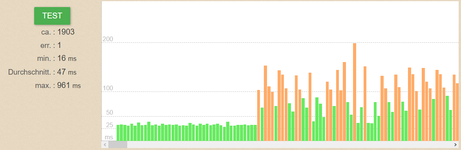

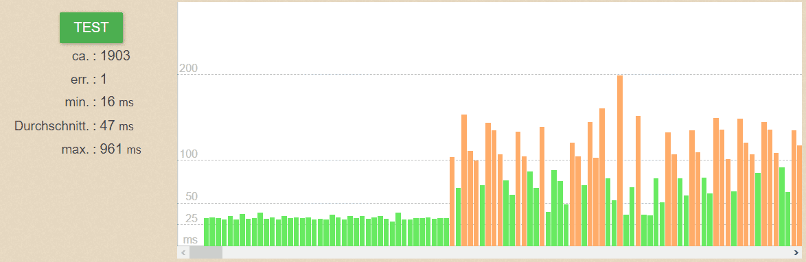

Nach der Messung scheint es aber doch einen Einfluss zu geben, da der Ping im Netzbetrieb deutlich stabiler ist (siehe Anhang links: Netz, rechts: Batterie)
Größere Einbrüche habe ich momentan nicht.

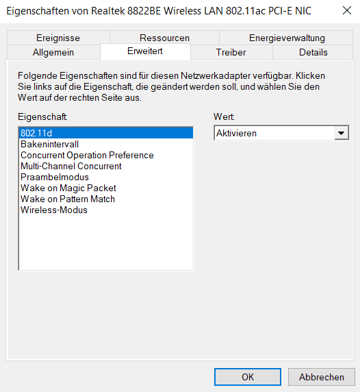

Anbei die Dateien und noch ein Bild von dem möglichen Einstellungen des WLAN-Adapters.
Ich glaube das mit den Einstellungen geht aber in die falsche Richtung, da das Problem auch mit einem WLAN-Stick aufgetreten ist.
