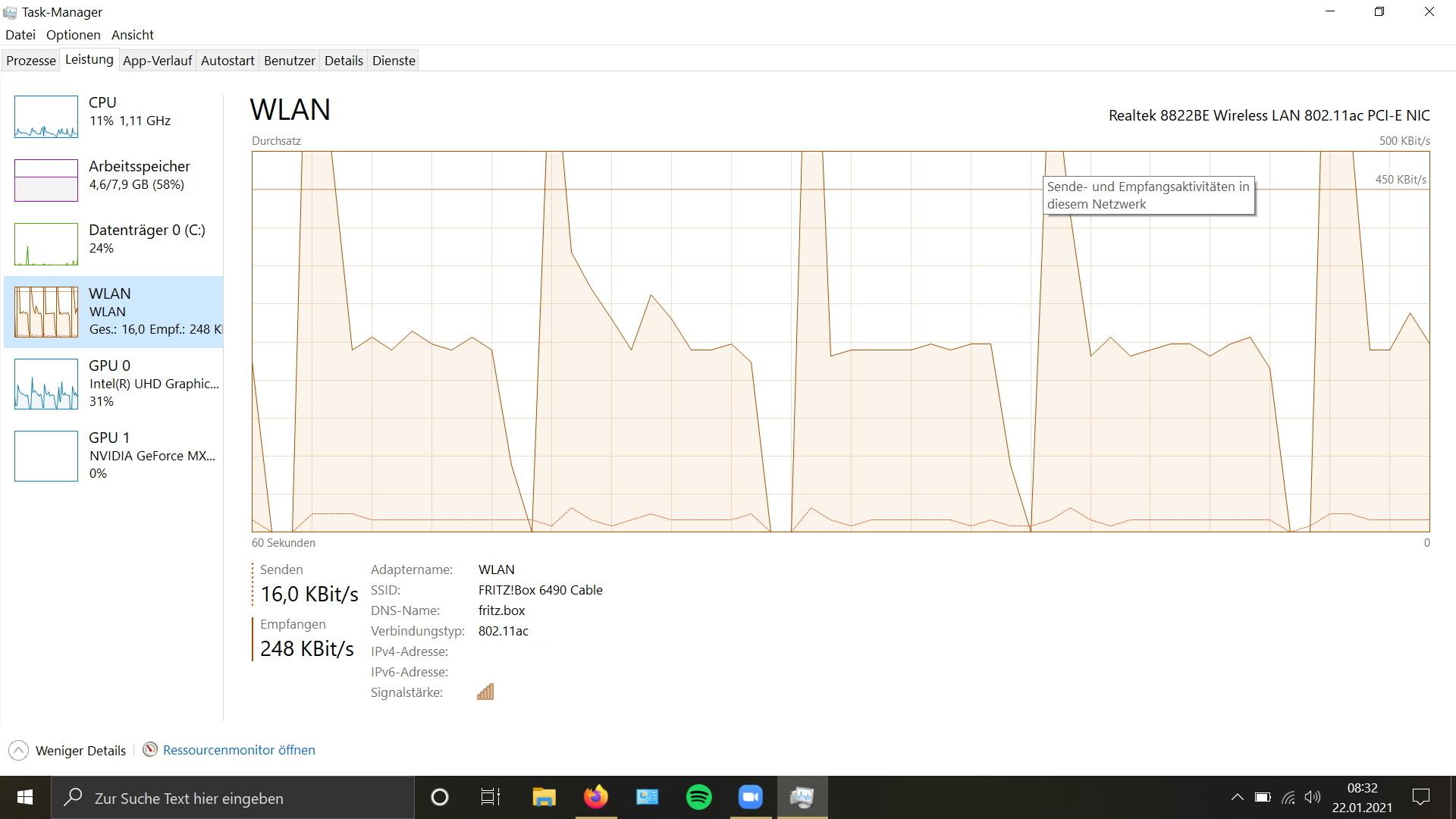

ich habe bei meinem Laptop das Problem, dass der WLAN-Durchsatz regelmäßig auf Null einbricht (siehe Anhang). Das ist besonders auffällig und nervig bei Zoom-Meeting, weil es in genau diesem Moment für den Augenblick einfriert und das im Gespräch natürlich sehr störend ist.
Man sieht auf dem Bild, dass die Kuve einen nahezu periodischen Verlauf hat. Als hätte man sie per Copy-Paste erstellt.
Was könnte diesen Effekt verursachen?

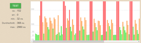

Anbei noch ein Bild vom Ping Test.

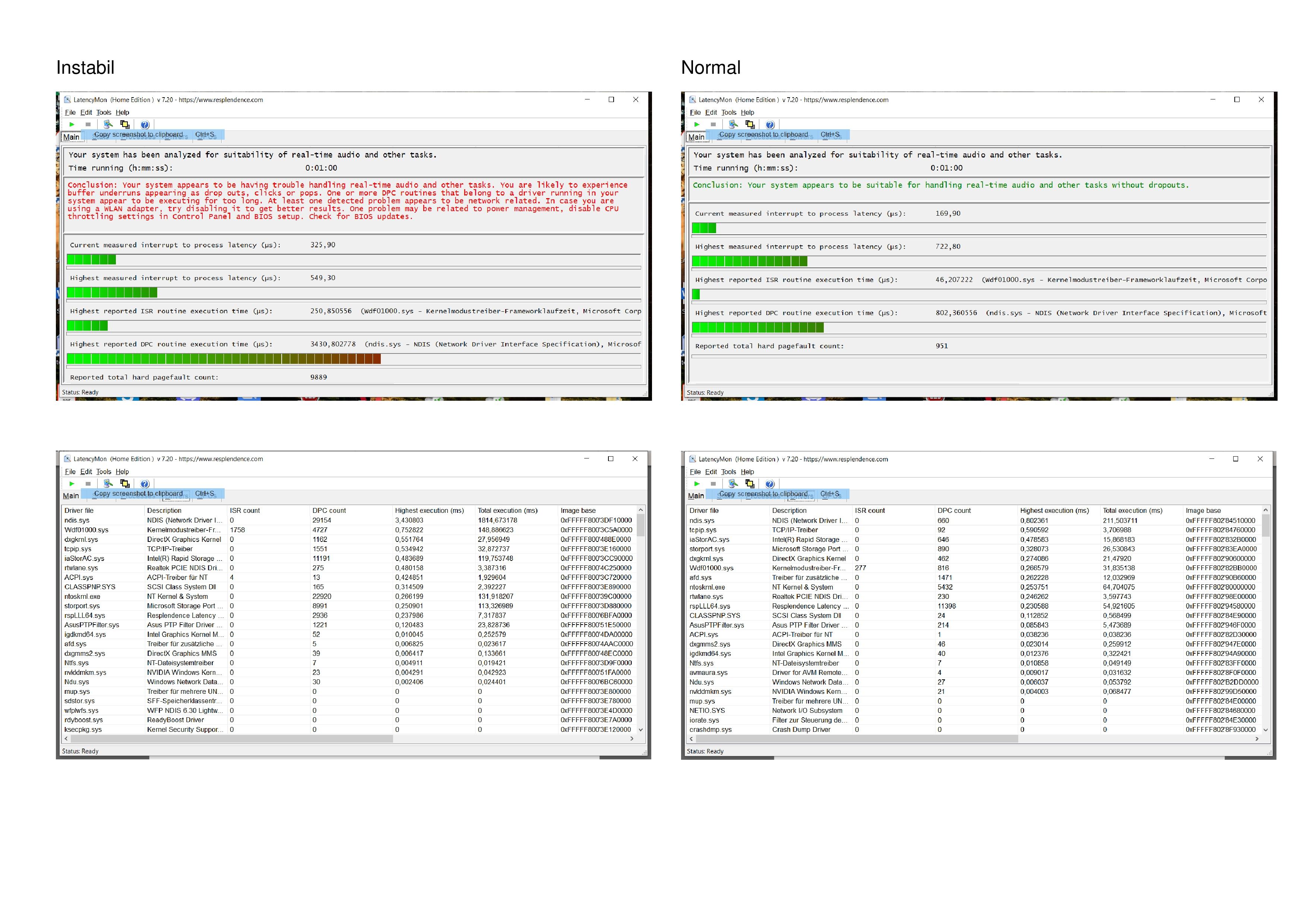

Vllt. ist es ein Versuch mal mit LatencyMon ( https://www.resplendence.com/latencymon ) versuchen herauszufinden wo
diese System'freezes' herkommen.
Da kann man relativ gut eingrenzen wenns nen Treiber/Dienstproblem auf dem Geraet gibt.

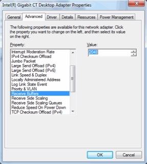

Du könntest mal in die Eigenschaften des Netzwerkadapters gehen und gucken ob du die Buffersize vergrössern kannst, ggf. auch die Paketgröße wenns der Treiber zulässt…

diese Optionen beim Netzwerkadapter fehlen bei mir leider.

Anbei noch ein Auszug von der LatencyMon-Aufzeichnung. Habe es jeweils 60 Sekunden laufen lassen.
Einmal als das Verbindungsproblem auftrat und daneben ohne.
ndis.sys steht jeweils ganz oben. Jedoch ist die gemessene execution links um ein vielfaches höher.
Die Frage ist nun durch was wird dies verursacht und wie kann ich den Fehler beheben?

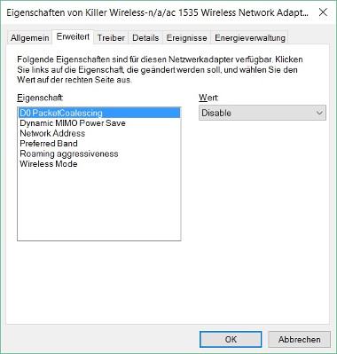

Deaktivier mal D0 PacketCoalescing, wenns das gibt…
