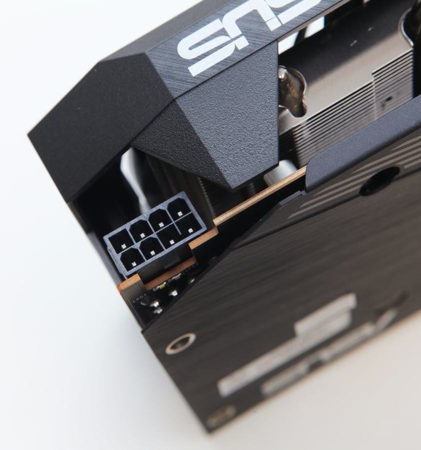

Du kannst mal den 6+2 Pin PCIe Stromstecker an der ASUS Dual RX 5500 XT OC Evo Grafikkarte prüfen, möglicherweise ist der nicht bis zum Anschlag eingesteckt.
Meistens verbrennen dann die Kontakte im Stecker durch den Wackelkontakt, und irgendwann macht die Grafikkarte Probleme weil nicht mehr genug Strom über den Wackelkontakt fließt.

Ich würde den PCIe Stecker an der Grafikkarte ausstecken und den anderen 6+2 Pin PCIe Stecker verwenden der beim Netzteil dabei ist.
Auch die Netzteil Stecker am Mainboard und am modularen Netzteil selbst überprüfen, diese Stecker sollten ebenfalls eingerastet sein.
So wie auf den Bildern unten sollte das bei dir nicht aussehen, die Stecker sind nur halb eingesteckt und nicht eingerastet.
