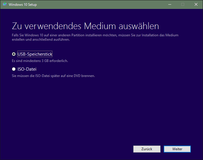

Bild 5 und 6
Windows 10: So verl?uft die Installation - Bilder, Screenshots - COMPUTER BILD
Könnte ich auch irgendwo eine aktuelle ISO zu Windows 10 ziehen (wo?) und dann mittels "rufus" (kenne ich nicht, spuckt mir Google aus) einen bootfähigen USB Stick mit Windows 10 herstellen
unten bei Tool herunterladen direkt bootfähig auf USB Stick downloaden.
https://www.microsoft.com/de-de/software-download/windows10
da braucht man nichtmal mehr Rufus oder so,
Das kann meine Oma, Windows 10 zu downloaden auf Stick und installieren kann die auch,
klick und klick und fertig.

Noch einmal zusammengefasst, was ich bisher gemacht habe:
1) MediaCreationTool runtergeladen und damit eine Windows 10 Installation mittels USB Stick erstellt.
2) Im Bios eingestellt dass der Rechner mit dem Stick booten soll.
3) Neustart --> Rechner bootet mit dem USB Stick und es kommen die obigen 2 Fenster (ich komme nicht mal bis zu Bild 1 deines genannten Links), ich habe hier keine Möglichkeit Partitionen zu löschen etc, es kommt nach dem Neustart gleich das Fenster mit der Frage ob ich ein Upgrade durchführen möchte oder eine Neuinstallation, hier wähle ich Neuinstallation. Danach kommt die Fehlermeldung dass ein Starttreiber nicht gefunden werden konnte.

Zumindest wenn der Stick und das Medium aktuell ist und wirklich mit dem Media Tool erstellt wurde, direkt auf USB Stick, ist der Stick auch richtig und bootfähig für Uefi GPT und MBR Modus.
Die Bios Einstellungen müssen na klar richtig sein, damit Windows Setup auch weiß ob UEFI oder MBR Modus beim Starten angesprochen werden soll.
Bild 1 bis 14 sieht dann jeder und man kann auch keine Logs und Fehlermeldungen nachträglich einsehen.
Fehler Meldungen kann es immer geben, wenn man nicht alles löscht auf der Platte und selbst formatiert.
Das sind dann aber andere Meldungen, wie Windows kann nicht auf GPT oder MBR installiert werden usw.
Wenn du mal bei Bild 7/8 bist und der Neustart kommt, sollte man den Strick beim Neustart abziehen.
Die Installation ist dann abgeschlossen, es folgt die Einrichtung.
Sonst bootet man eventuell wieder neu und es geht bei Bild 1 wieder los.
