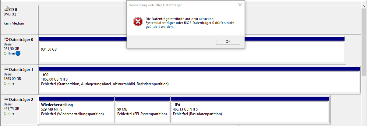

Also vom Alltagscomputer (AB) lässt sich C offline nehmen. Umgekehrt kann ich nur B ausschalten. Bei A bekomme ich eine Fehlermeldung.. Datenträger 2 ist die besagte Platte, die offline sein soll.
Liegt das an der EFI-Systempartition? Kann ich die irgendwie verschieben, z.B. auf einen fest angebrachten USB-Stick.

Wenn die weg ist startet Windows wahrscheinlich nicht mehr....

Windows ist normalerweise so "schlau" das es erkennt falls auf einer anderen Platte bereits ein Bootloader installiert ist. Und genau das wird passiert sein. Dein win auf C wird erkannt haben das auf A bereits ein Bootloader installiert ist und hat sich einfach dort mit eingetragen.
Die Variante für Dummies wäre die C Installation nochmals durchzuführen, aber mit abgesteckter A und B Platte. Ansonsten musst du einen Weg finden den Bootloader nachträglich auf die C Platte zu bringen. ob das so wie in der von dir zitierten Anleitung klappt - ich hab keine Ahnung ;)
