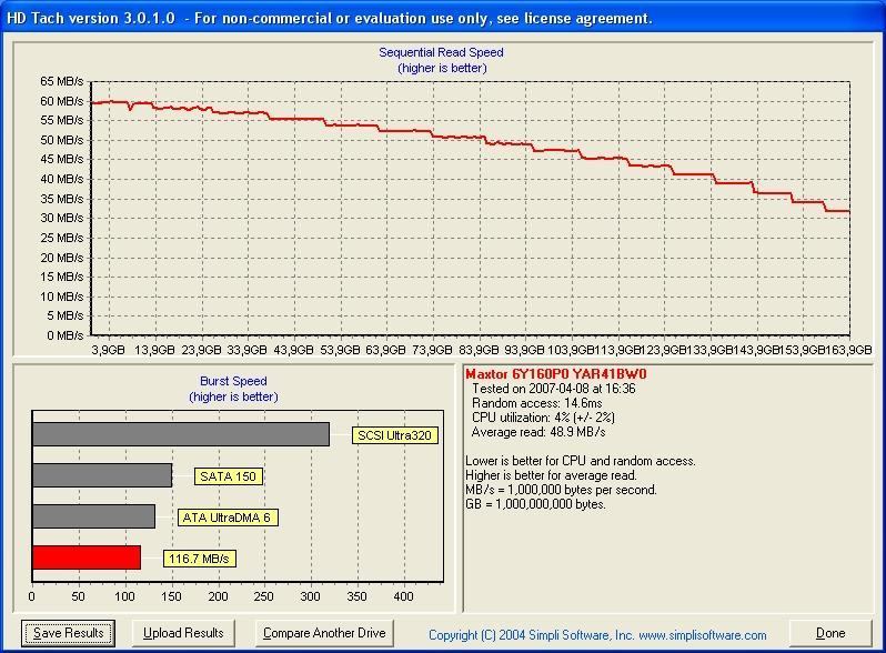

So sollte es nicht aussehen!
attachment.php
Die linie sollte möglichst gerade laufen und nach rechts kann sie leicht abfallen.

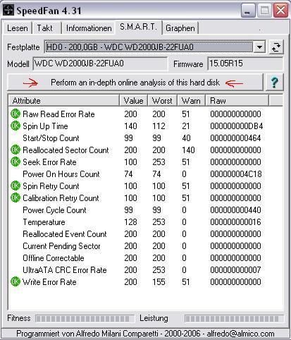

Alternativ kannst du mit Speedfan über die Option S.M.A.R.T einen online Check durchführen.
attachment.php

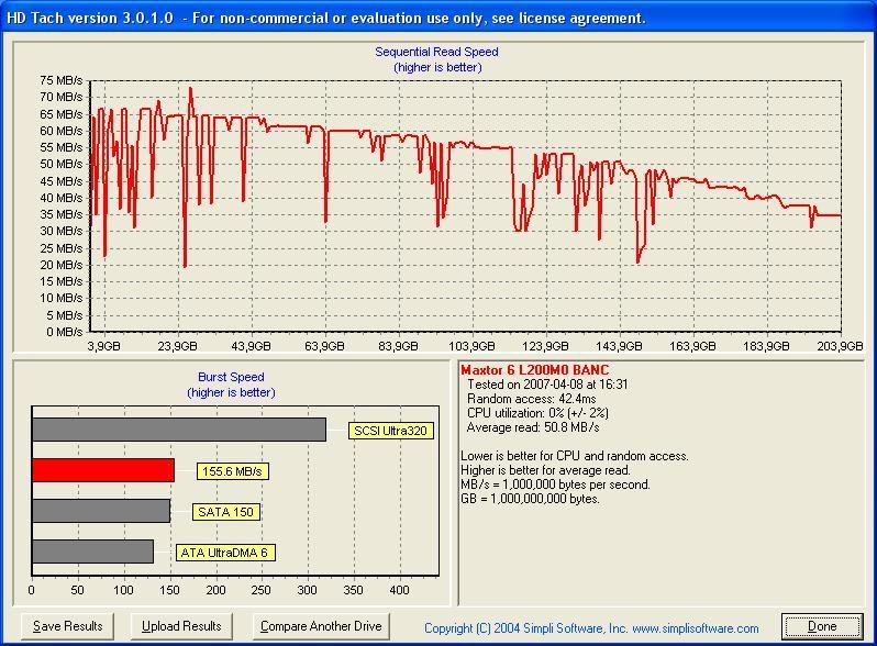

Mhh.. dann gehts ja bei der einen platte in die richtung. Ich habe mal screenshots von beiden platten hier angehängt. Die kurve von der ersten Platte schreint mir nach deinem beispiel screenshot ja schon leicht bedenklich zu sein.
Was meint ihr ? Liegt es an der Platte. Wenn ja, dann kann ich die eine ja ausbauen und entsorgen.
vermutlich defekt? (das ist meine neuere Sata Platte)

besser? (etwas ältere IDE platte)
attachment.php

Lass mich mal raten! Das OS ist auf der Platte die HDTach so Zackig anzeigt , stimmts?! War bei mir auch so. Habe mein OS auf ne andere Platte gemacht und nutze die "Kaputte" platte für Daten.Allerdings würde ich da nichts seehr wichtiges draufpacken, fallst die Platte mal ganz abschmiert.
Ja, genauso ist es auch bei mir. Ich denke, dass ich auf die Dienste der "kaputten" Platte lieber ganz verzichte. Ich habe ja noch meine Externe und das sollte dann auch erstmal reichen.
Ich werd jetzt aufjedenfall erstmal mein OS neu auf die andere Platte installieren.
