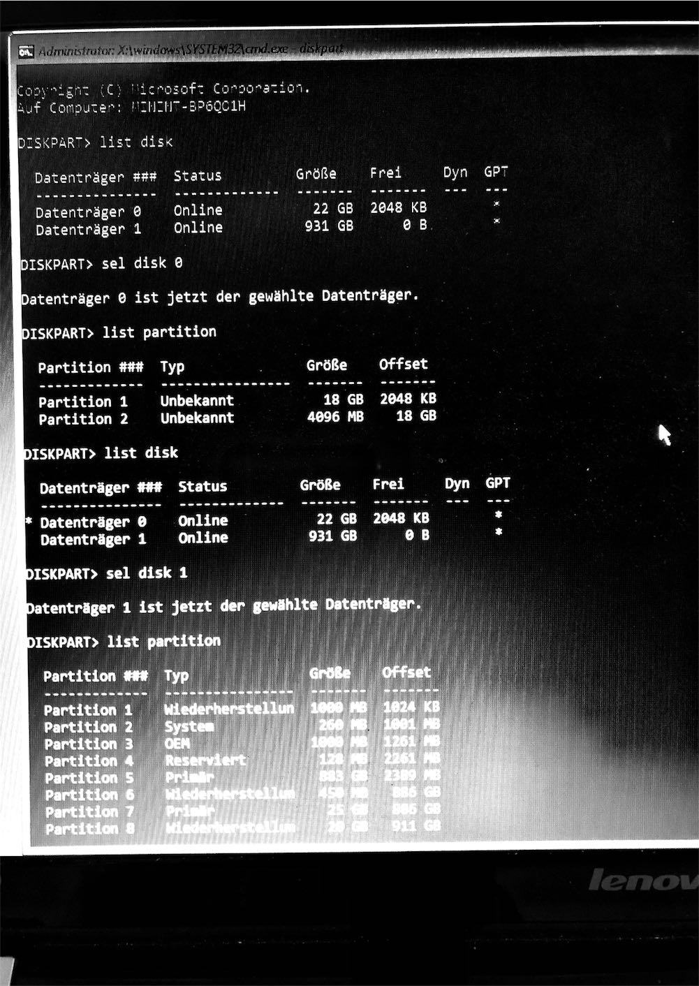

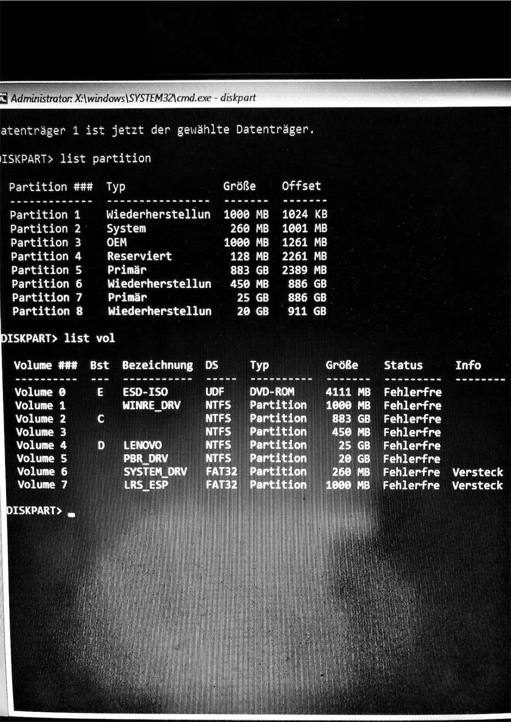

Anbei eine Übersicht über die Festplatten

Ich habe auf der HDD, die als erstes im BIOS steht, mehrere Partitionen, genauer gesagt 9 Stück meine ich ... und viele Partitionen wusste nicht was das ist und nach Recherche habe ich verstanden dass einige für das System sind und eins Für das lenovo one key recovery usw.
Und ich habe Windows 10 tatsächlich eins zu eins auf die Windows 8 Partition installiert, ohne irgendwas zu ändern, wie es früher unter xp gemacht habe ....
So wie ich verstanden habe, war das falsch da die Struktur der Partitionen das Windows selbst übernimmt, diess uefi Prinzip ? Das heißt man kann alle löschen ?
Am besten füge ich Bilder von diskpat

Wenn du alle Daten gesichert hast würde ich im Windows 10 Setup alle Partitionen löschen und dann eine große erstellen - die restlichen Partitionen, die Windows braucht, erstellt das Setup dann selbst (wenn man die Frage, ob das Setup das machen soll, bejaht - was man tun sollte).
Wenn ich mal ein Notebook, was vorinstalliert war, neu installiert habe, habe ich das immer so gemacht. Die Treiber die sich auf der Recovery Partition befinden könnten findest du auch auf der Seite von Lenovo. Auf andere Software, die ebenfalls auf der Partition sein könnte, konnte ich bisher immer verzichten. Unter Umständen kann man sogar die von der Lenovo Seite laden.
Wenn du also alle Partitionen löschst und das Setup dann die Partitionen erstellen lässt sollte der Rechner danach auch wieder starten.
