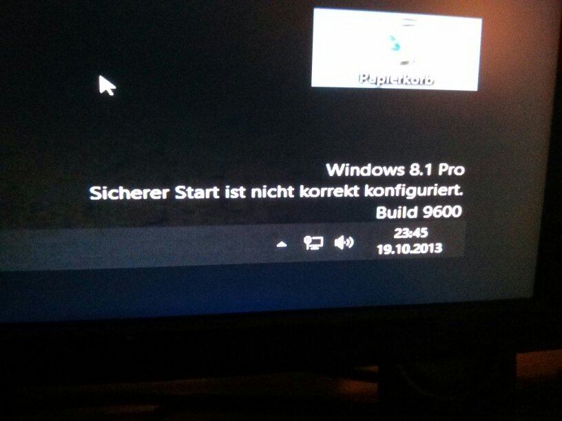

so, jetzt haben wir den Salat...
...jedesmal wenn ich BO2 starten bzw Steam starten will...wat für ein Bild will er geladen haben...*argh...

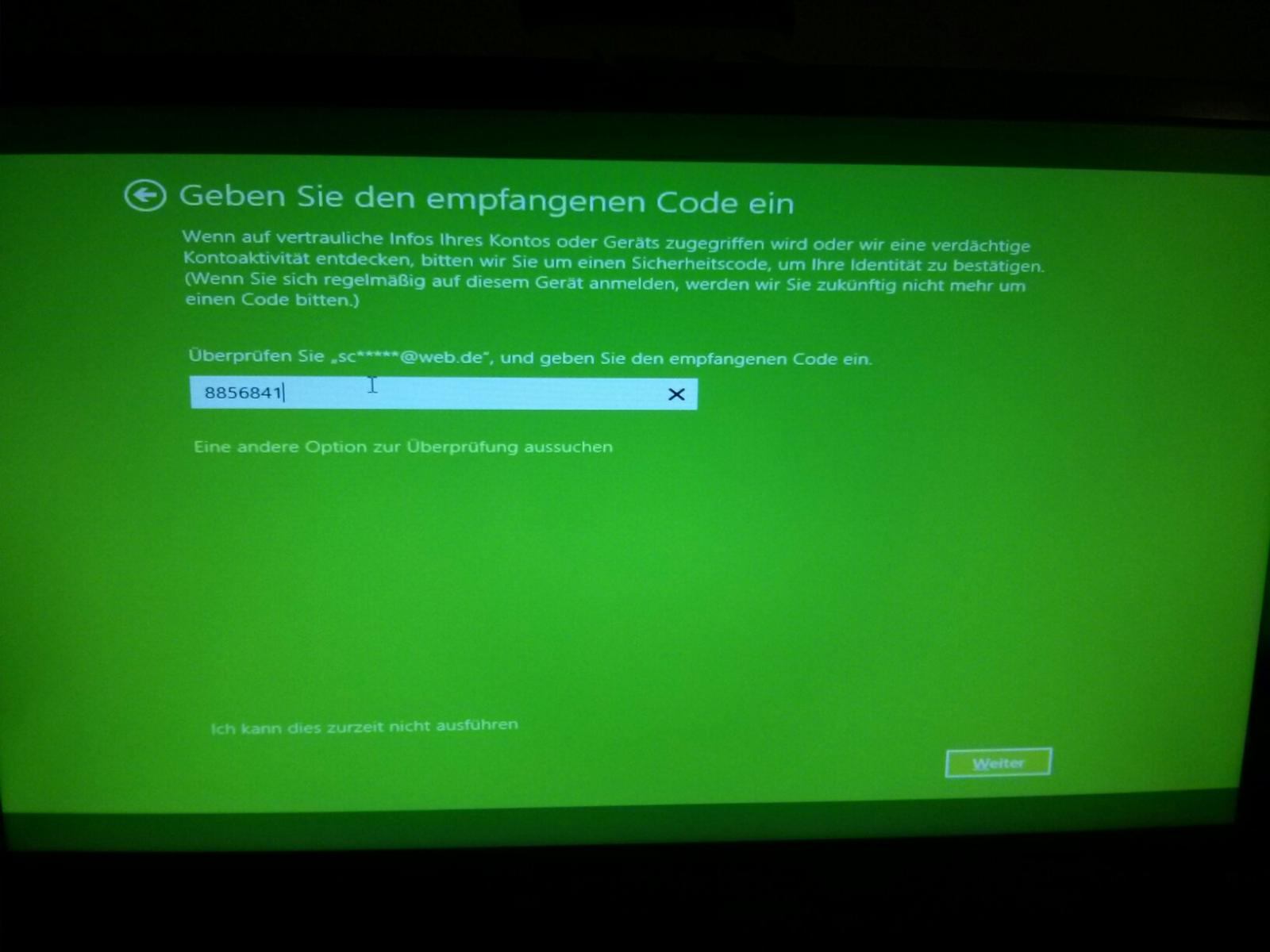

Upgrade... Aber war mir zu doof... Jetzt habe ich neu aufgesetzt und rechts unten kommt das...
Nur weil ich kein Bock hatte den Code einzugeben, oder was?.... Wie kann ich das nachträglich machen..?
stelle im Bios Secureboot an. Updates installieren von Windows. Gibt schon einen 230mb Patch.
welches Board haste genau? Fastboot oder Secureboot müsste es sein. Gehe mal unter Sicherheitsoptionen ob es da steht
meine nach den Updates installieren ist es weggepatcht
schaue im bios nach. Brauchste nicht neu machen
Das ist nur die Einstellung Secureboot die musste finden dann ist es weg
schaue das du im Bios das secureboot findest. Das anstellen und es ist weg

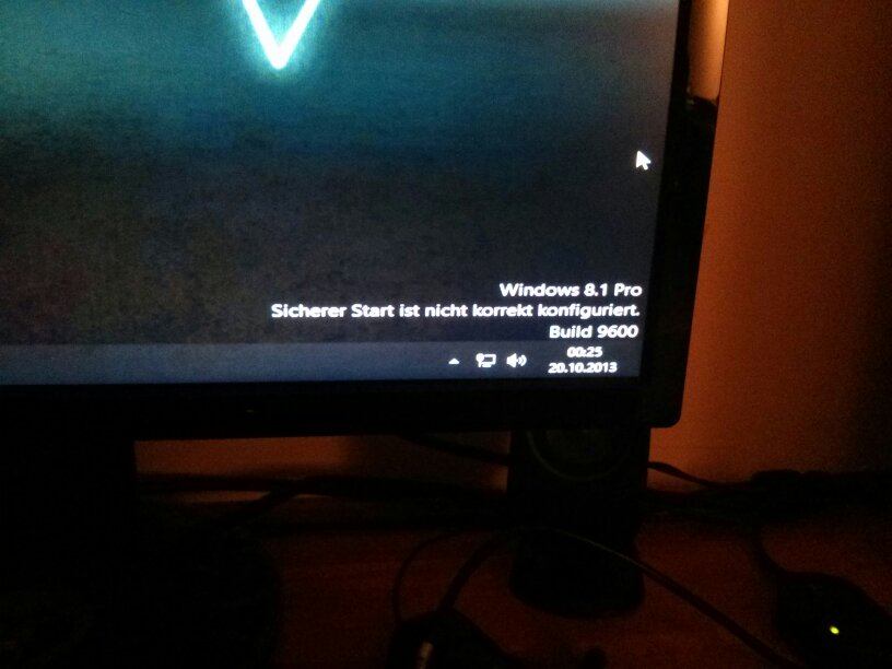

Ich mach später ein Foto... Wenn die Anfrage kommt...

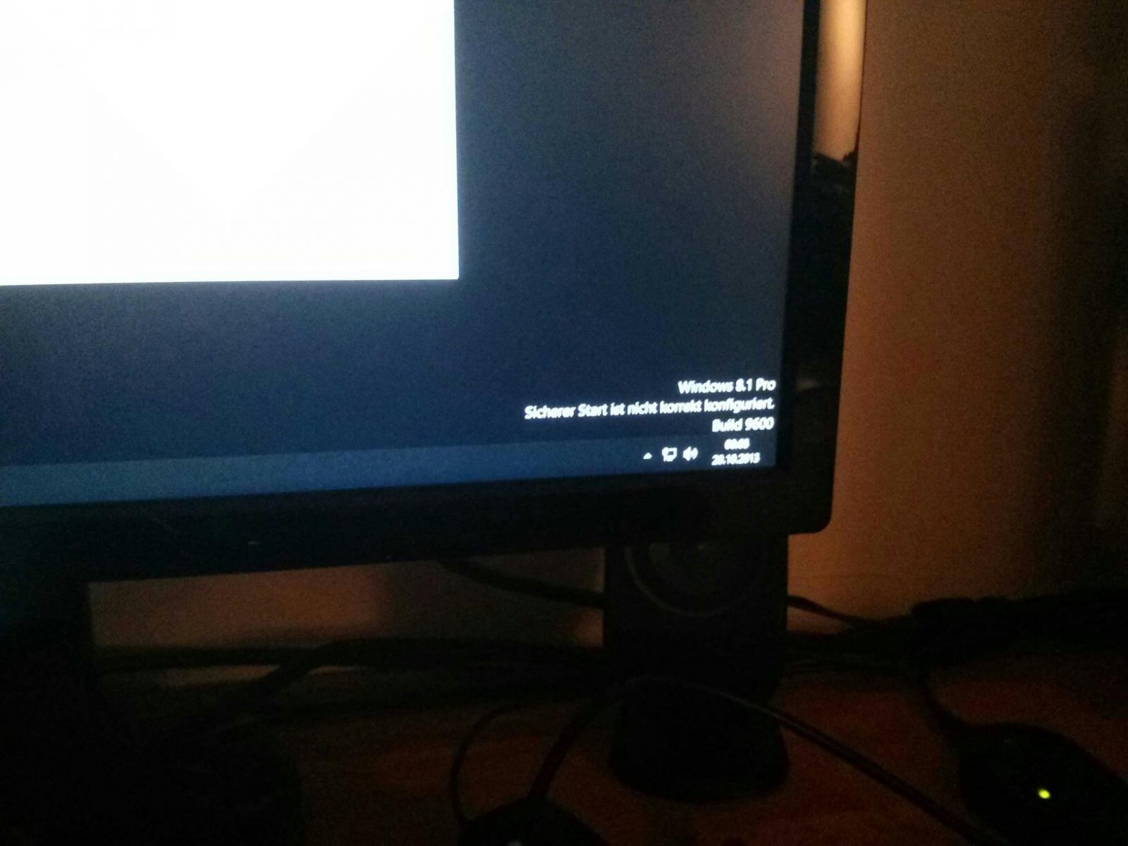

Ich habe es jetzt so gemacht..
Diese Einstellung getätigt...
Und nikkes... Das Wasserzeichen ist immernoch da....
E::/
also lösung war jetzt secure boot modus auf System stellen,
dann unten auf custom stellen
und dann defaul keys installieren
jetzt ists weg
..das war die Lösung...;)...
