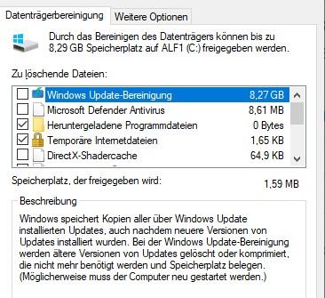

Schau mal was die Datenträgerbereinigung hier anzeigt;das könnte man auch noch putzen allerdings ist dann eine Rückkehr auf vorherige Versionen/Zustände von WU nicht mehr möglich was aber auch so geschrieben steht....

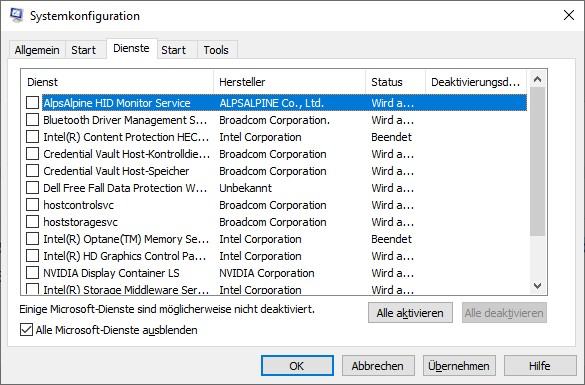

Noch ein Tip der schon so manchem geholfen hat:Tippe mal msconfig ins Startmenü,gehe zu Dienste,blende alle MS Dienste aus,deaktiviere alle anderen Dienste und starte neu;dann neuer Anlauf..Erstelle aber zur Sicherheit (wenn´s geht vorher) einen Wiederherstellungspunkt.....

Wo finde ich die Datentregerbereinigung? Ich finde dort den Punkt mit dem Windows Update nicht.
Danke,bei mir hat die Datei nur 218MB.

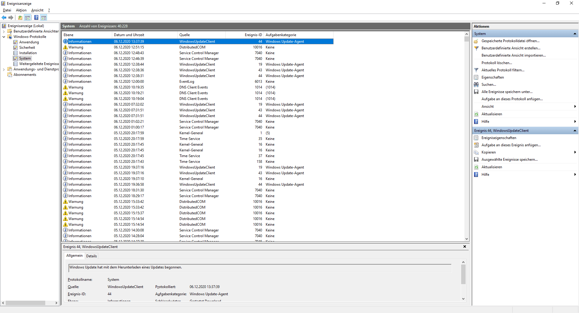

Ich habe 120GB Speicher noch frei auf der Systemplatte. Die Punkte 2,3,5-8,10-12 habe ich ausgeführt.Es wurd nichts gefunden bis auf das Fehlen der Winsxs\pending.xml.bak datei. Softwaredistribution habe ich jedesmal gelöscht. Wie gesagt der Fehlercode war vom 03.12.2020 und bisher wurde nichts neues Aufgezeigt. Was oft dort steht ist DistributedCOM Fehler aber das glaube ich mit dem Update nichts zu tun oder sind da Fehler in der Regestrierung?

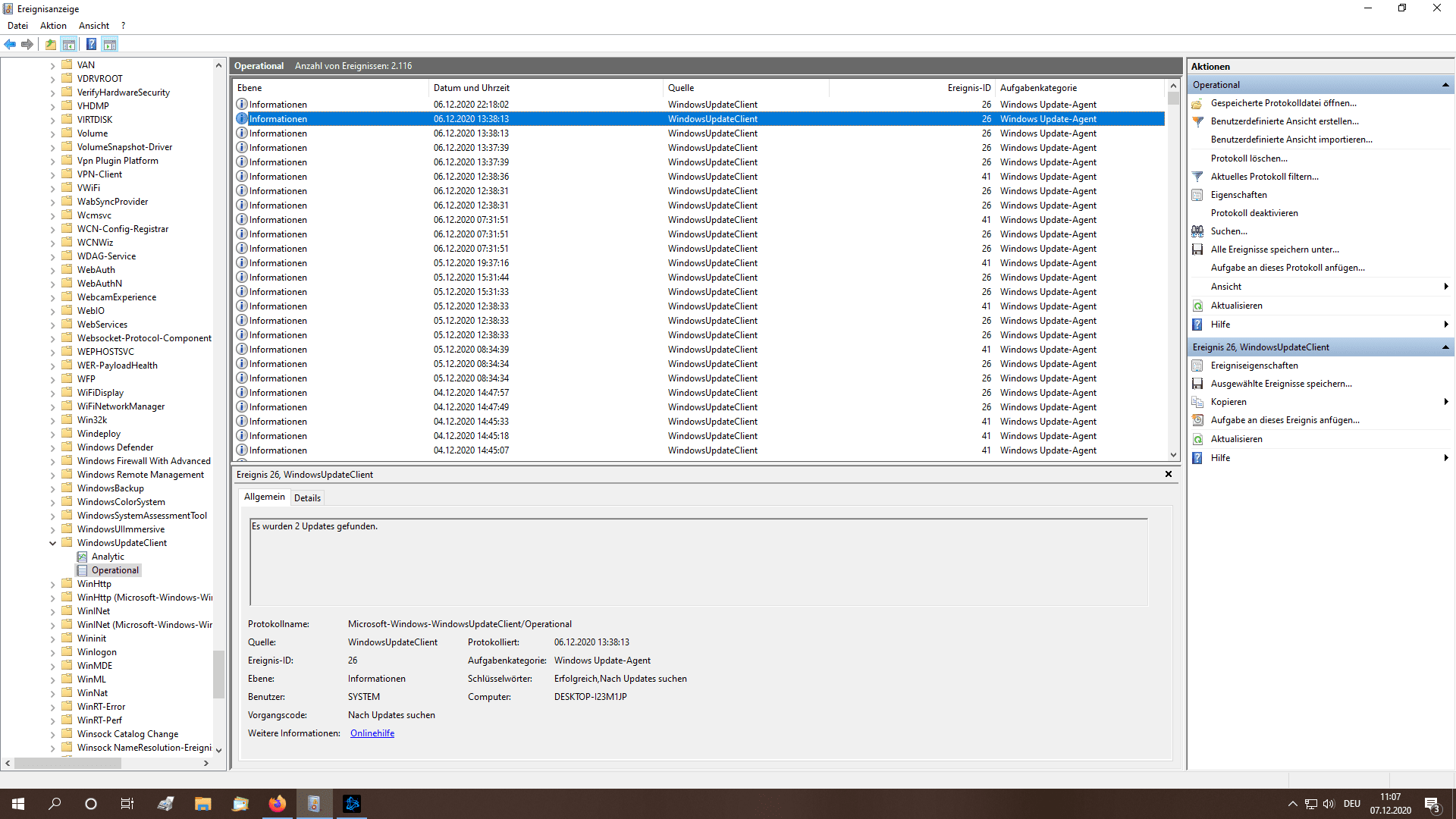

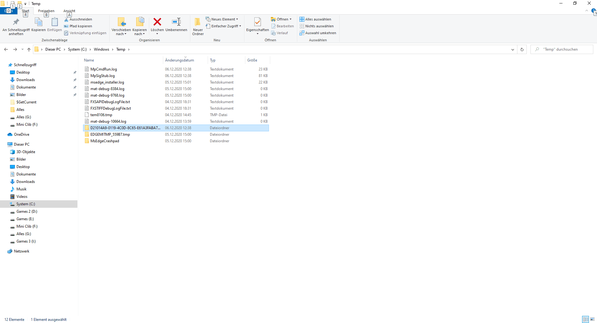

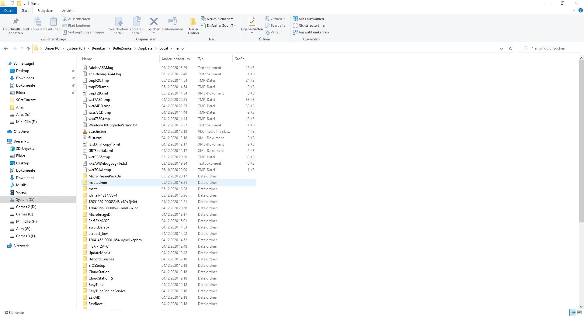

Hast du nicht mal paar Logfiles, die du posten könntest?
Kannst du mal mit ProcessMonitor gucken, welche Logdateien geschrieben werden?
Sonst auch gerne mal in C:\Temp, C:\Windows\Temp C:\Users\<username>\AppData\Local\Temp gucken und nach Änderungsdatum sortieren. Evtl. sind da auch Logdateien drin.

Ich habe alle Dienste beendet aber auch dann war es nicht möglich das Update durchzuführen. Habe Windows neu installiert in der aktuellen version. Danke für euer Bemühen
