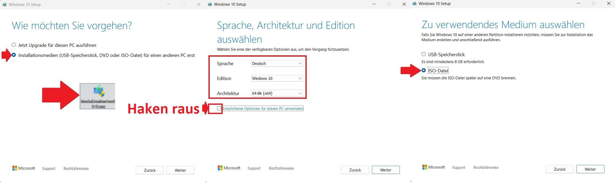

Eine aktuelle Windows 10 oder 11 Version 22H2 (vom Oktober 2022) kostenlos von Microsoft runterladen und mit Rufus auf den Windows 10 USB Stick kopieren.
Download Windows 10 Version 22H2: https://www.microsoft.com/de-de/software-download/windows10
Download RUFUS 3.20: https://rufus.ie/de/
Den Windows 10 USB Stick vorher mit Diskpart clean all oder MiniTool Partition Wizard restlos löschen.
Einfach die ISO Datei von Windows 10 bei Microsoft runterladen, Anleitung Bild unten und mit RUFUS auf den USB Stick kopieren,
Wenn du Start bei Rufus drückst werden dir drei fragen gestellt (Bild 2 unten), ich würde nur oben bei Skip Data Collection den Haken setzten,
oder ohne Haken zu setzen einfach auf OK klicken, dann kommt nochmal eine Frage ob wirklich alles gelöscht werden soll, auf OK klicken der Windows 10 USB Stick wird dann erstellt.
Der Windows USB Stick muss das GPT Partitionsschema haben, bei einem 128 GB USB Stick würde ich das NTFS Format wählen und Uefi (ohne CSM) in Rufus wählen.
