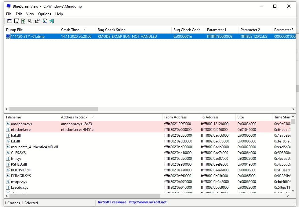

Habe nun nur ein Modul eingebaut. Zuerst in Slot 1 -> Freeze ohne Fehler.
Dann das gleiche Modul in Slot2
Jetzt bekomme ich zumindest ein normalen Windows Absturz, mit reboot und Bluescreen.
