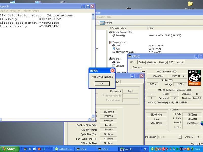

Habe einen SPAW 0440
und das bekomme ich bei superpi . an was kann das Liegen am Speicher oder Vcore weil Temps ok sind
attachment.php
dann schmeiss mal Prime an und lass den Small test laufen, kack es dir da auch direkt ab, isses die CPU die nach mehr Vcore schreit!
Läuft das ohne Probleme, isses der Speicher...
Dann mal den large test laufen lassen um das zu bestätigen, oder memtest
ok Danke Probiere gleich.

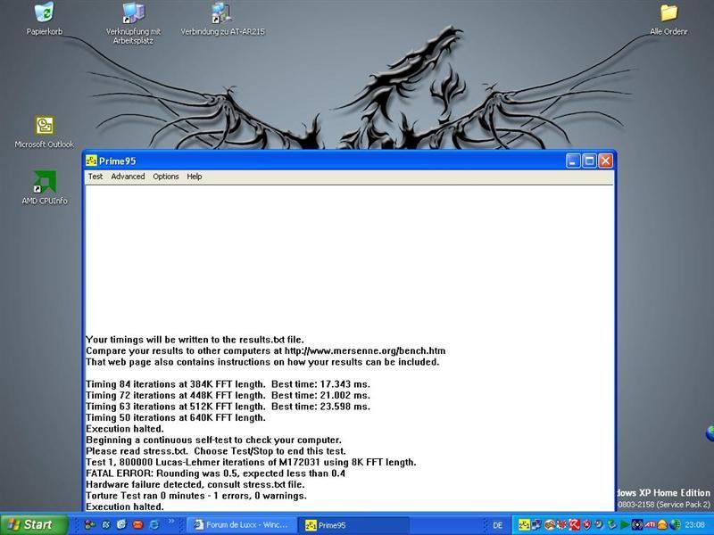

ja ist die CPU , muß gleich mal mehr Vcore geben .
sorry das ich nochmal Poste .
@DrecksAzubi : das ist komisch habe 1,5 Volt gegeben und das gleiche ergebnis bei Prime 95 , aber CPU-Z geht nicht weiter rauf wie 1,4 V.
hmm doch speicher ?
hast du zufällig nur die vcore auf 1,5v gestellt oder hast du die 3,3% vom Ausgangswert erhöt?
Weil bei dem MSI ist es so, dass du nur über die % die vcore anheben kannst...
ja nur Vcore ohne % , allso soll ich wieder runter stellen 1,4 oder 1,450 und % ???
oder .
Danke
jo, schau dir eifnach CPU-Z an...
da siehste ja wieviel der gerade an Saft bekommt.
knapp 1,4v sind default bei dem Board...
Stells mal auf reale 1,5v unter last als 1,48v idle
das sollten 3,3% sein oder halt 5%
