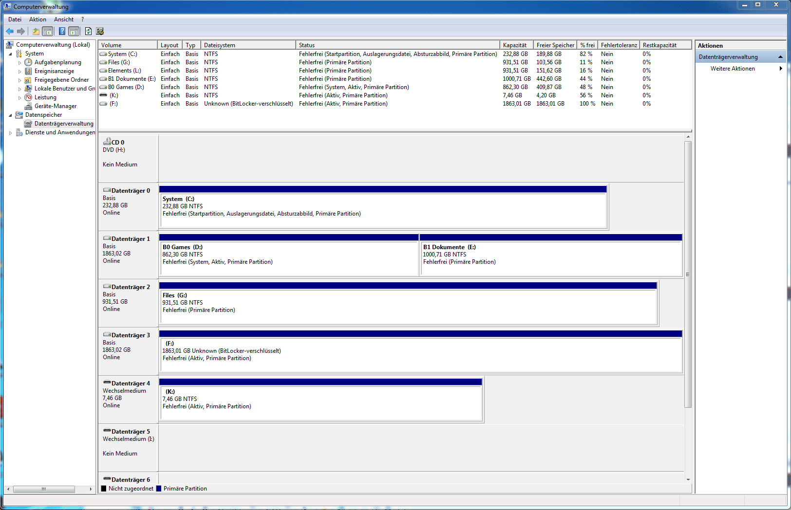

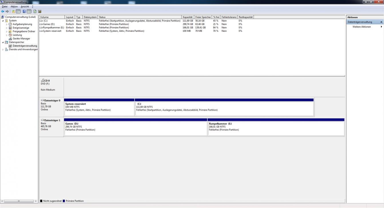

Lade mal nen Screenshot von deiner Datenträgerverwaltung hoch, so wie hier z.B.:
Dazu einfach im Startmenü nach Computerverwaltung suchen.
Hier der Screen, sieht für mich aber alles in Ordnung aus...
platte/partition c: ist nicht aktiv.Falls das deine ssd Startplatte sein sollte. Die muss aktiviert sein.In der Datentraegerverwaltung rechtsklick muesste man den Haken setzen koennen bzw aktiv setzen.
