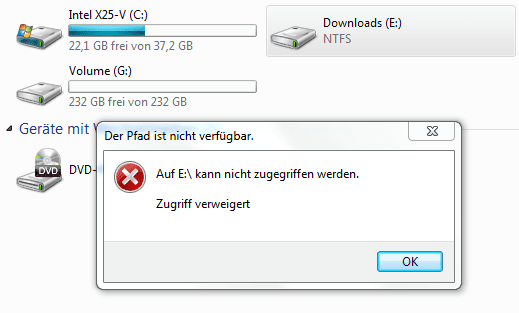

Hallo, ich habe da ein Problem das mich gerade ein bisschen nervt ;)
Ich habe heute morgen win 7 home premium auf meine neue ssd installiert. Davor hatte ich noch den win7 RC benutzt.
Jetzt kann ich aber nichtmehr auf mein Datengrab (auf dem ich alles an Passwörtern usw. habe) zugreifen:
"Auf E:\ kann nicht zugegriffen werden.
Zugriff verweigert"
Unter Eigenschaften > Sicherheit > Erweitert > Besitzer hab ich mir schon die Besitzerrechte gegeben aber ich kann einfach nicht darauf zugreifen
Hat jemand nen Tip ?

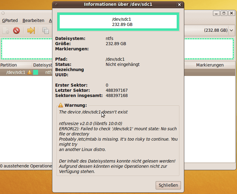

Ich schaffe es einfach nicht unter ubuntu auf eine in win formatierte seagate zuzugreifen (auch nicht mit knoppix). Mich wunderts das ich ohne probleme auf die ssd komme - die ist im prinzip ja auch nicht anderst formatiert :confused:
Jetzt kommt wenn ich in ubuntu formatieren will immer dieser Fehler (Anhang)
Jemand ne idee was da nicht stimmt ?

Testdiskt ist eigentlich total einfach zu bedienen...
Dateisystem auswählen und sagen was er damit machen soll und schon funzt das ^^
SSH Server:
sudo su
apt-get install openssh-server
Das selbe bei Testdisk einfach installieren, Testdisk könnte es aber sogar für Windows geben, will dafür aber nicht die Hand ins Feuer legen
Es ist vollbracht :stupid:
Es lag daran das ich meinen Benutzernamen bei den Rechten nicht hinzugefügt habe - ich dachte das mit "Administratoren" alles ok ist :wall:
Danke an alle !
