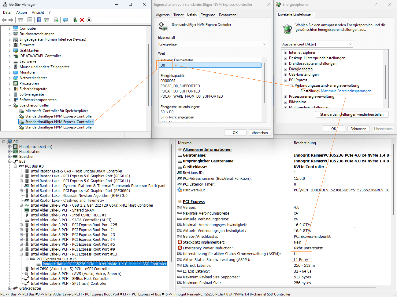

Das mit diesen ASPM unter Win ist auch so eine Sache.
Wenn ich z.b. ASPM enabled (also OS controlled) und Native ASPM enabled (auch OS controlled) im UEFI stelle, hat das laut HWInfo null Einfluss auf die Settings.
Egal ob on oder off, egal ob über Win EP bei PCIe Einstellungen "max. Energieeinsparung" (also quasi deepsleep L1) gewählt, es wird immer ASPM deaktiviert ausgelesen.
Kommt natürlich auch auf die verbaute Hardware drauf an.
Machen könnens, manche nicht, manche beeinflussen sich gegenseitig.
Wer z. B. schonmal eine Arc im Rechner hatte sieht sofort den Unterschied, ob ASPM aktiviert oder deaktiviert ist.
Wenn im UEFI angezeigt wird "OS Controlled", dann denke ich mal, dürfte dem auch so sein wenn man es so wählt. ;)
Wenn das OS auch so konfiguriert wird, sollte es auch so funktionieren.
Aber mache Hardware kommt sich da auch gern mal in die Quere.
Letzter Post hier da sonst zuviel OT:
ASPM funktioniert, habe es gerade noch einmal getestet aber nur wenn man zusätzlich die PCIe Subsetting L-States alle auf "Auto" setzt und gilt nicht für PEG, da die kein Auto-Setting besitzen:
ASPM für Storage funktioniert unter Windows via Win EP auch nur für:
- M.2 SSD in M.2 Slot nicht via PCIe adaptiert (da PEG)
- M.2 SSD darf nicht in einen Intel/Windows Storage Verbund laufen
Nachteil: Die CDM 4K Werte gehen im aktiven ASPM Mode (deep L1) mächtig in den Keller (bis zu ca. 75%). Leider.

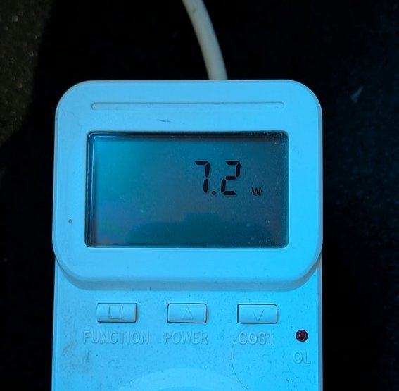

Office Rückläufer wegen "EOL Win 10", 8-)

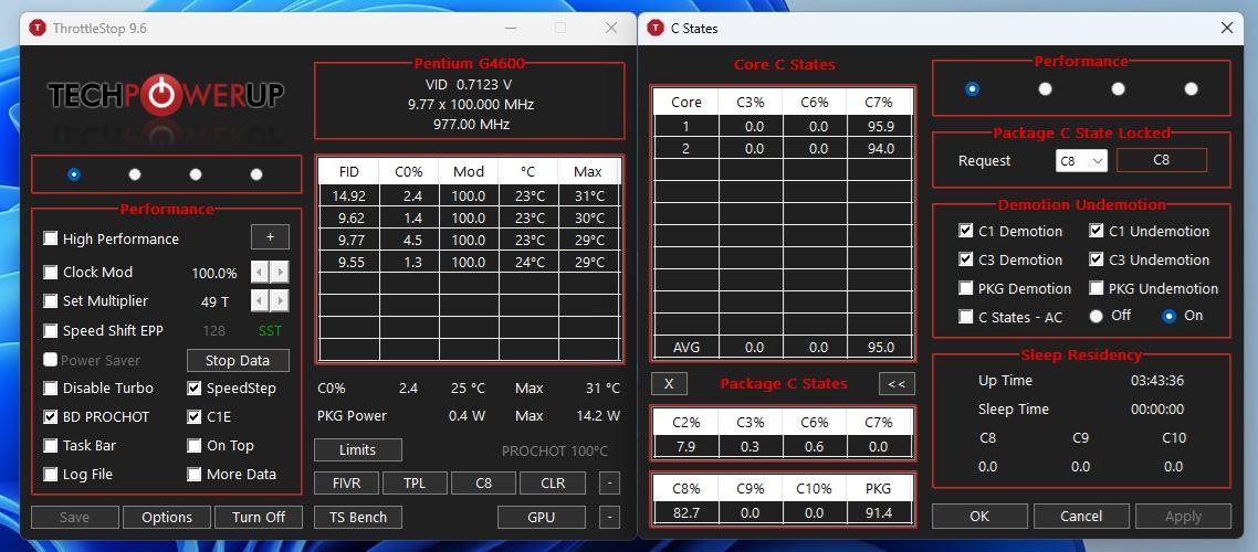

Board: GIGABYTE B250M DS3H Bios: F9
Prozessor: G4600
Grafik: Intel® UHD-Grafik 630
Arbeitsspeicher: Patriot Viper 4 UDIMM 16GB Kit, DDR4-2400
Datenträger: WD_BLACK SN750 NVMe WDS500G3X0C + Samsung SSD 850 PRO
Netzteil: LC420-12 300W ATX 2.31
Konnektivität: GC-WB867D-I mit Intel® Wireless-AC 8265 M.2 to PCIe x1
Idle: 7.7W DPMS (Monitor on)
Idle: 7.2W DPMS (Monitor standby)
Peripherie: Tastatur/ Maus Rapoo 9300M via USB Dongel, Dell G2422HS via HDMI
Package C-States C8
Messgerät: Profitec KD302
Kühler: GeminII_M4 Lüfter be quiet! Pure Wings 2 BL039 PWM, 120mm @375 rpm
Chassis: Silverstone SST-PS08B
Betriebssystem Windows 11 25H2 Build 26200.7019
Energieoptionen: Ausbalanciert, im BIOS nichts deaktiviert

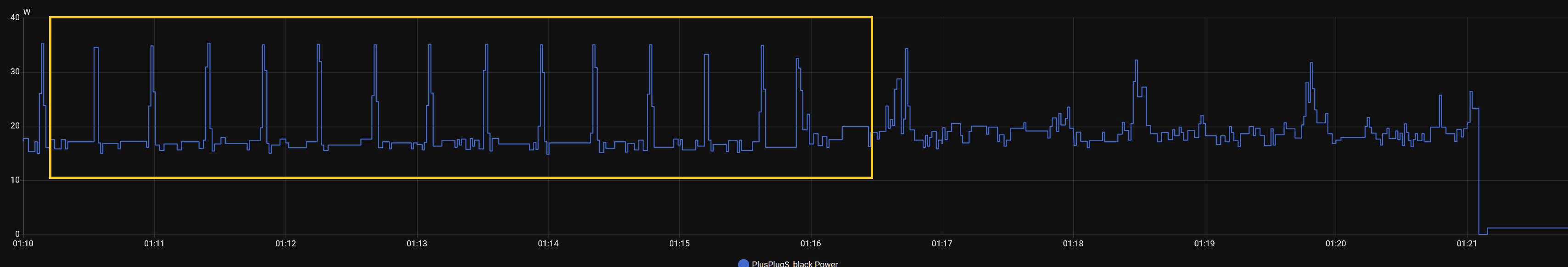

Intel Ultra 225
Asrock B860I Wifi ITX
2x 16gb DDR5 6000cl36 RAM
990 evo plus
Thermalright AXP90-53
2x Arctic Cooling 140mm ARGB (stehend, RGB leuchtet ~10%)
BeQuiet SFX Power 3 450W

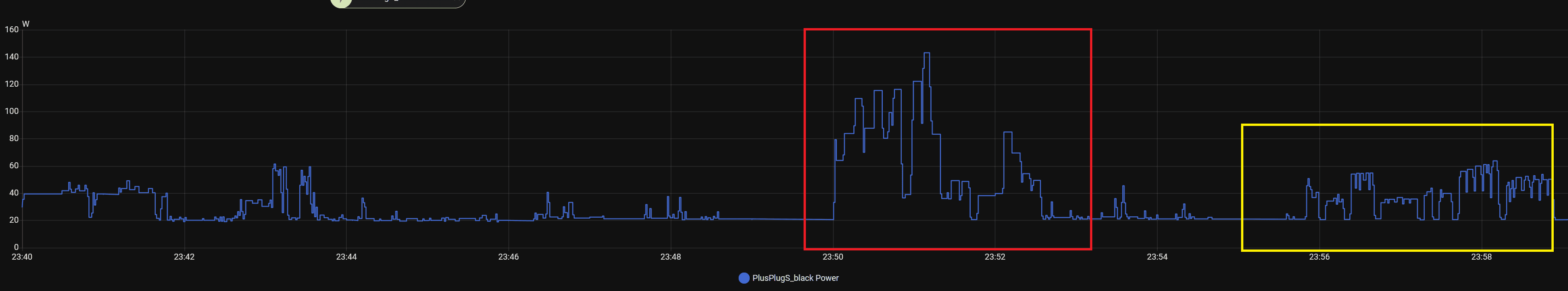

Grün = Linux Desktop (erster Block Debian Installation, zweiter Block Endeavour-OS live-Stick)
Rot = Memtest86
Hm, mein 5650G mit ECC war (etwas) sparsamer... wobei... könnte das RGB sein.
Werd mich noch etwas damit spielen, vom Hocker haut mich das jetzt nicht... für den gelobten Intel.
Naja, besser als mein 5900X@X570 mit 100W oder so allemal. :rolleyes:
Nachtrag:
Rot ist bissl benchen mitm medium Passmark Test.
Gelb ist kdiskmark.
Naja, zieht schon gut Strom, der Kleine, wenn er soll, ist aber trotzdem leise geblieben.

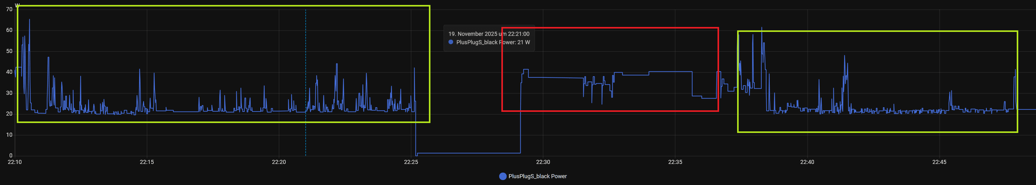

So, mal mit Powertop gespielt...
Das Orangene war powertop --calibrate...
Joa, landet man so bei... 18W.
Das RGB hat quasi nix messbares ausgemacht, war nur auf ~8% (also 15/255).

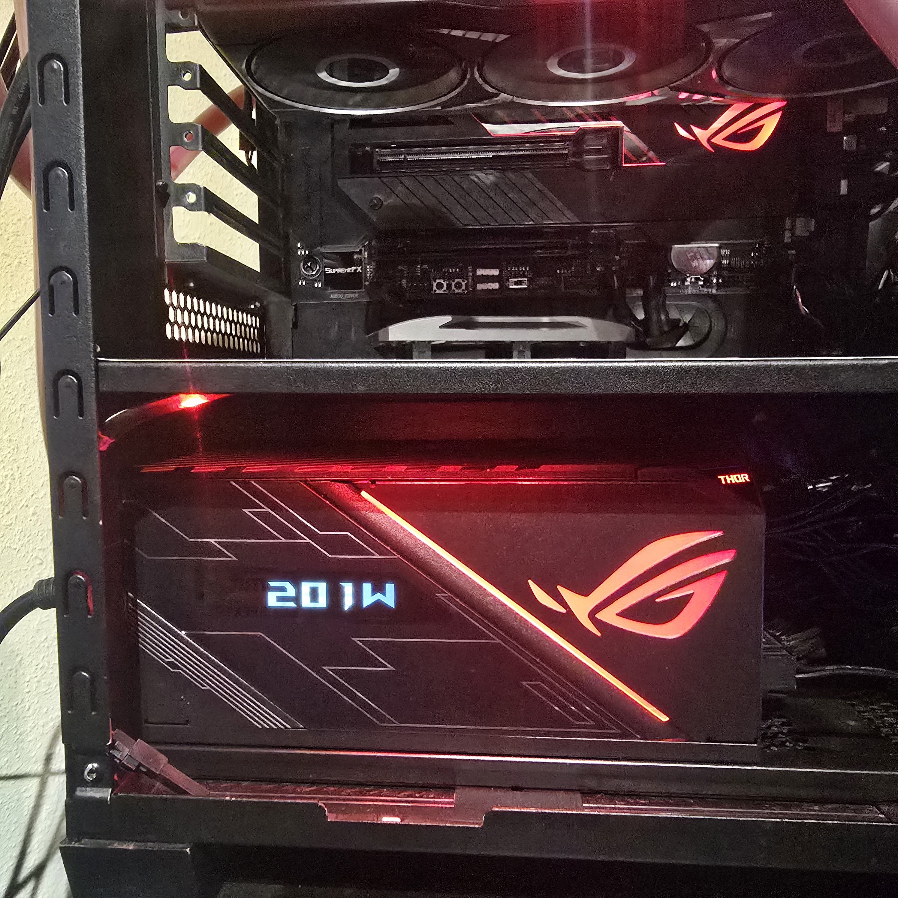

AMD Ryzen 9 5900X@4,9GHz
ASUS Crosshair VIII Formula X570
Corsair Vengeance DDR4-3600MHz CL18 32GB
AMD Radeon RX6950 XT
ASUS R.O.G Thor 1200W
Samsung SSD 990 PRO 2TB
Samsung SSD 870 QVO 1TB
Samsung 850 Pro 512GB
Samsung SSD 840 EVO 500GB
Corsair Force MP510 : 960,1 GB
Seagate Barracuda ST4000DM005-2DP166 : 4000,7 GB
Seagate Barracuda ST6000DM003-2CY186 : 6001,1 GB
Mo-Ra 2 Pro mit 4x 180er Phobia Lüfter
Laing Pumpe DDC Ultra 12V
3x Corsair LL140er Lüfter
3x Corsair LL120er Lüfter
Betriebssystem Windows 11 25H2 Build 26200.7171
