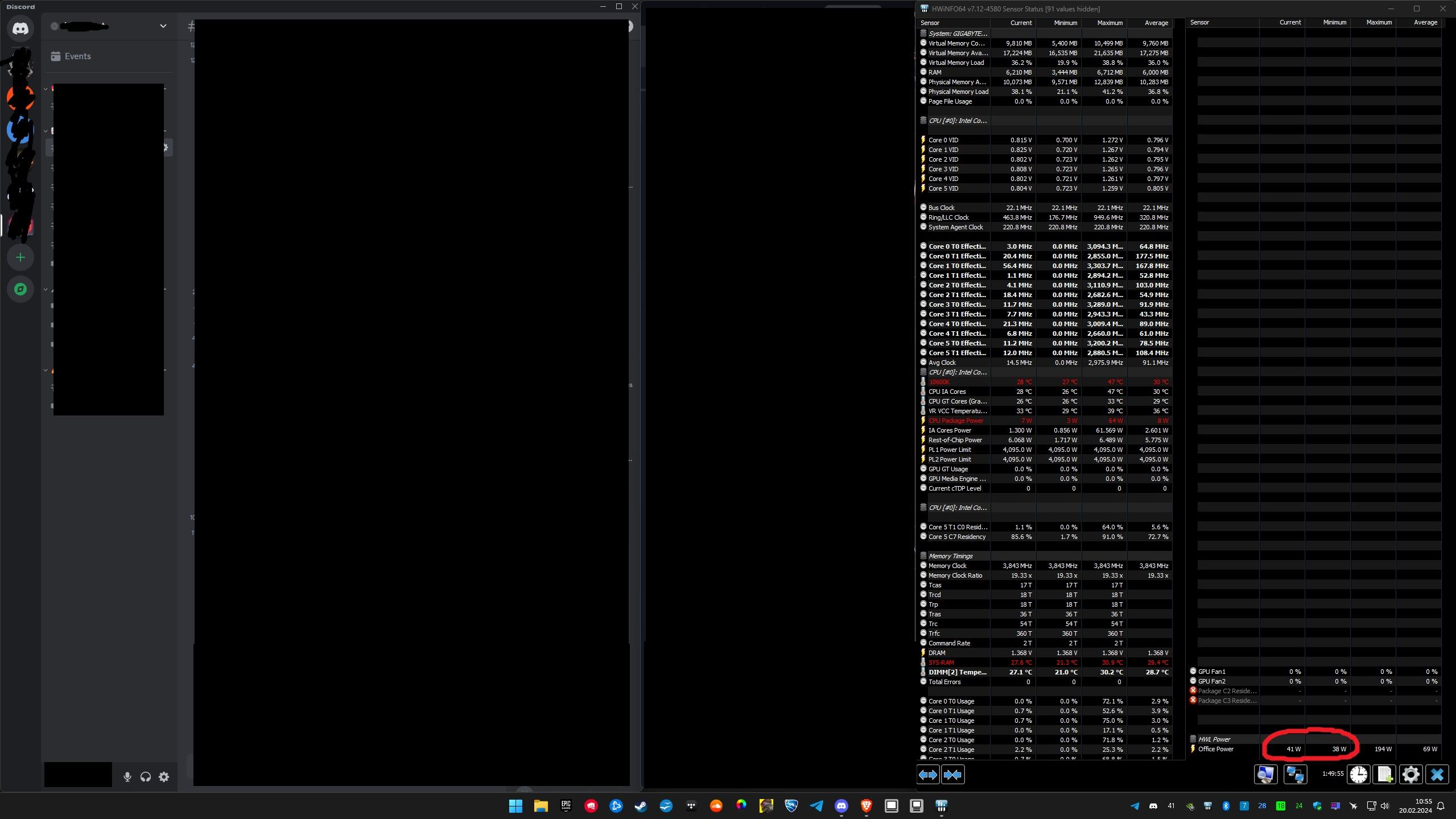

Hmm Bezug nehmend auf meinen Post hier drüber. Nach BIOS Update idle Verbrauch nun 25-30 watt an der Steckdose höher. Laut hwinfo keine Unterschiede bei der einzelnen Hardware. Sehr suspekt. Alle aspm und c-states eingestellt und greift auch laut hwinfo 🤔

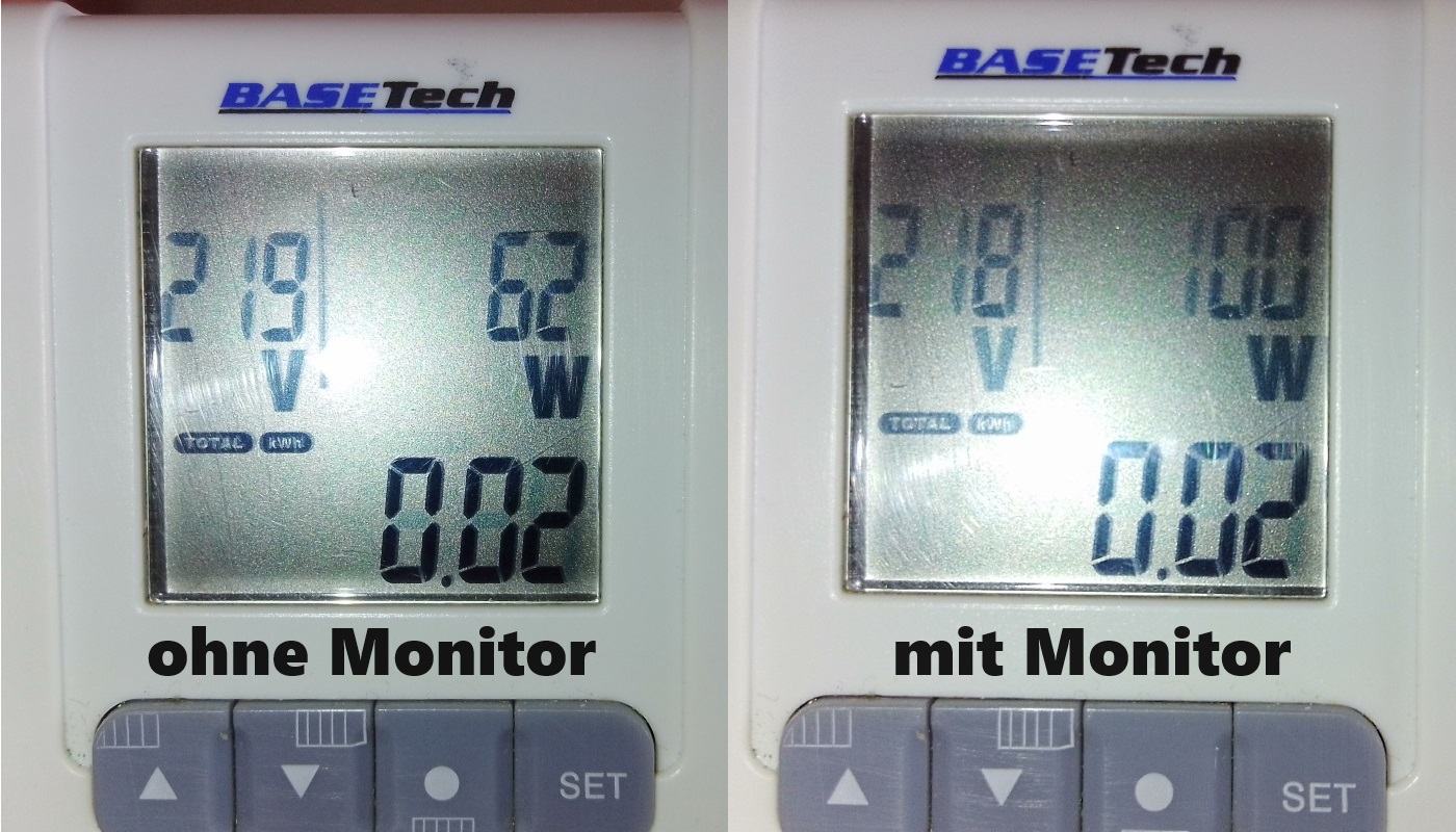

Aktuelle Messung Gesamtsystem Idle (gemessen 10min. nach hochfahren und absoluter Untätigkeit) anhand Basetech CC3000 (ohne und mit Monitor):

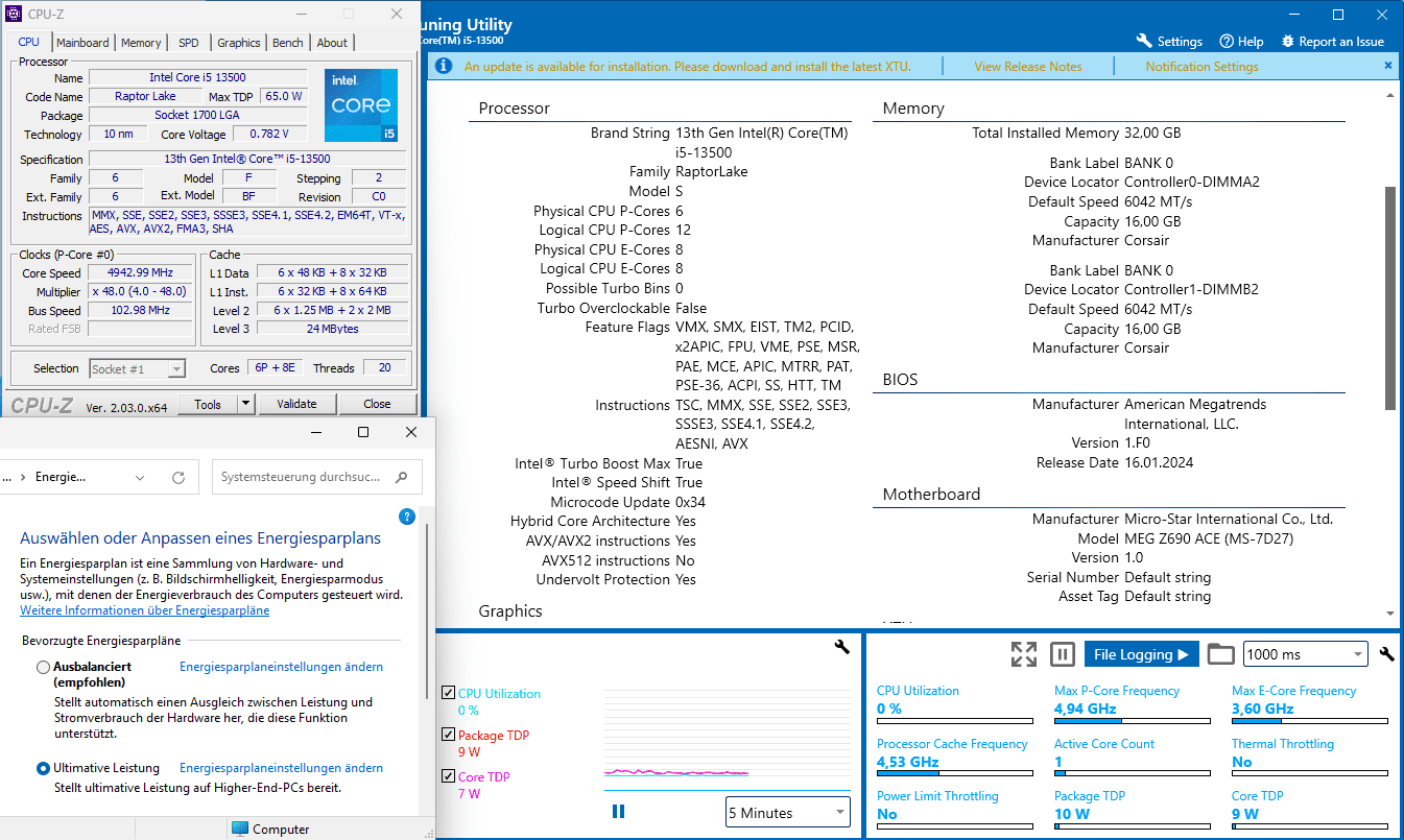

Intel i5 13500 @ 4943MHz (BCLK 102,99MHz) laut IntelXTU 10W. Package TDP | Windows ESP: Ultimative Leistung:

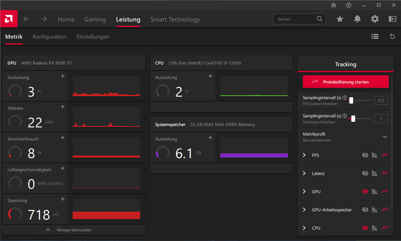

- (Ersatz)GPU: AMD RX6500XT laut Radeon Console konstant 8W.:
