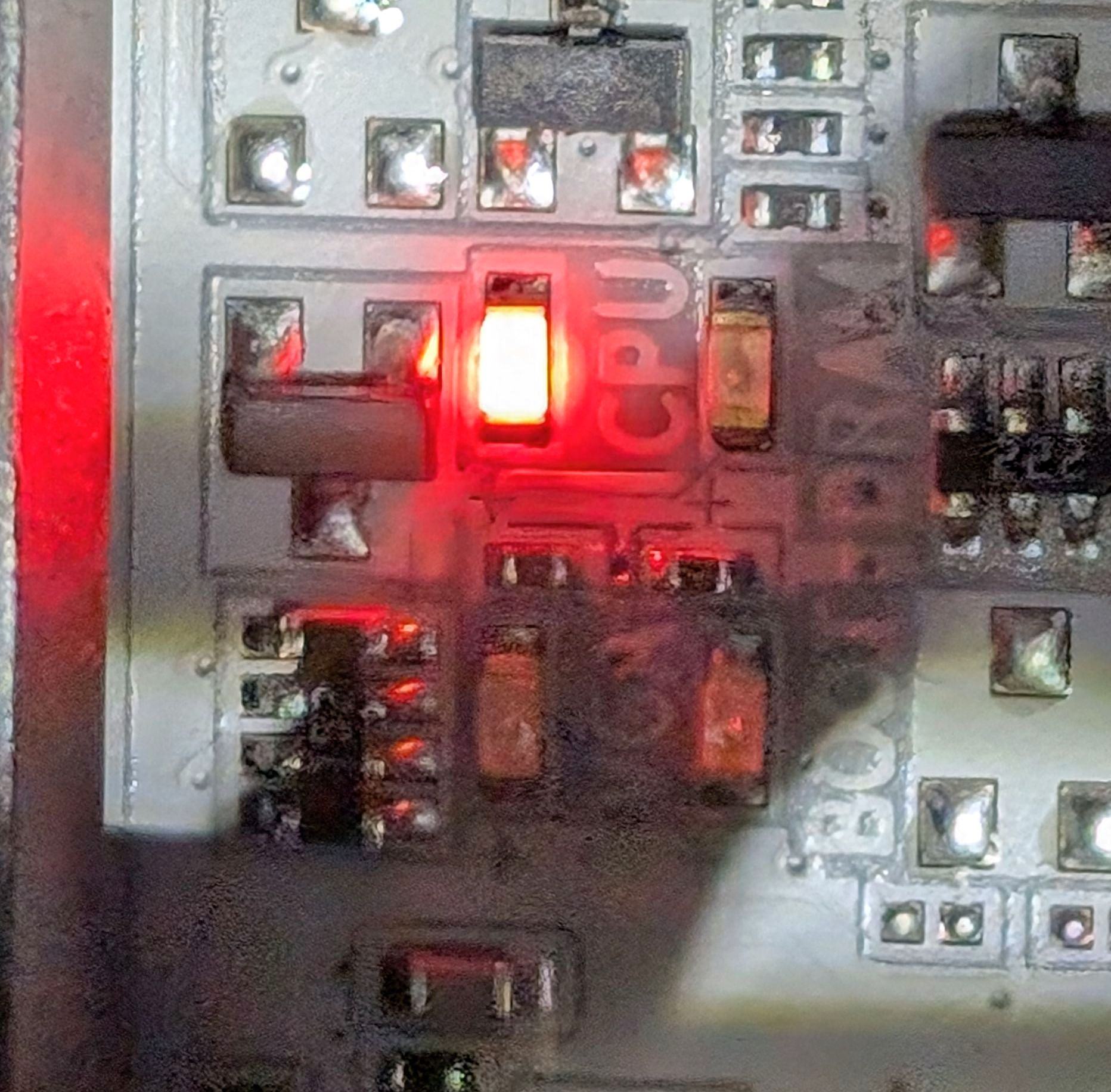

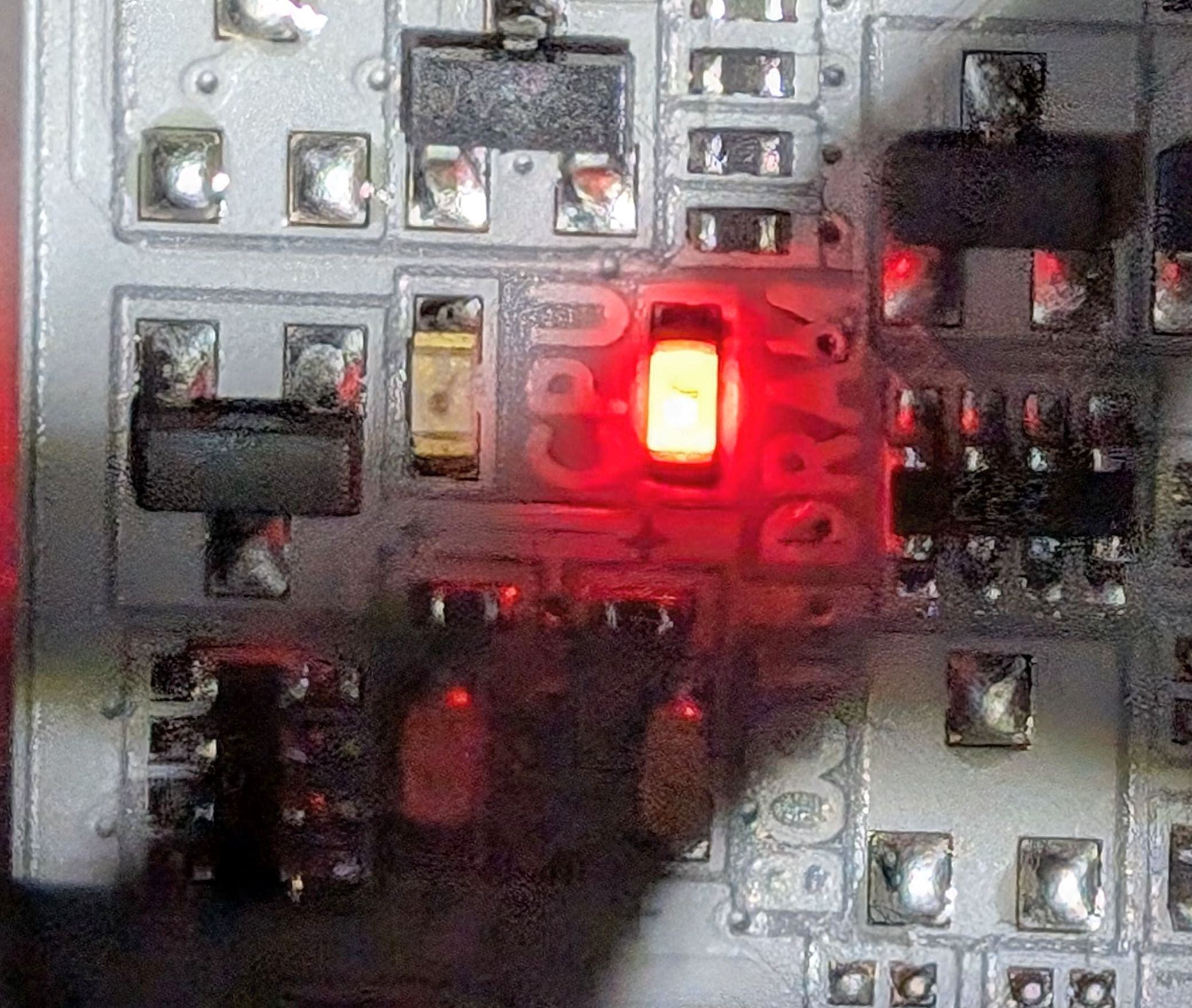

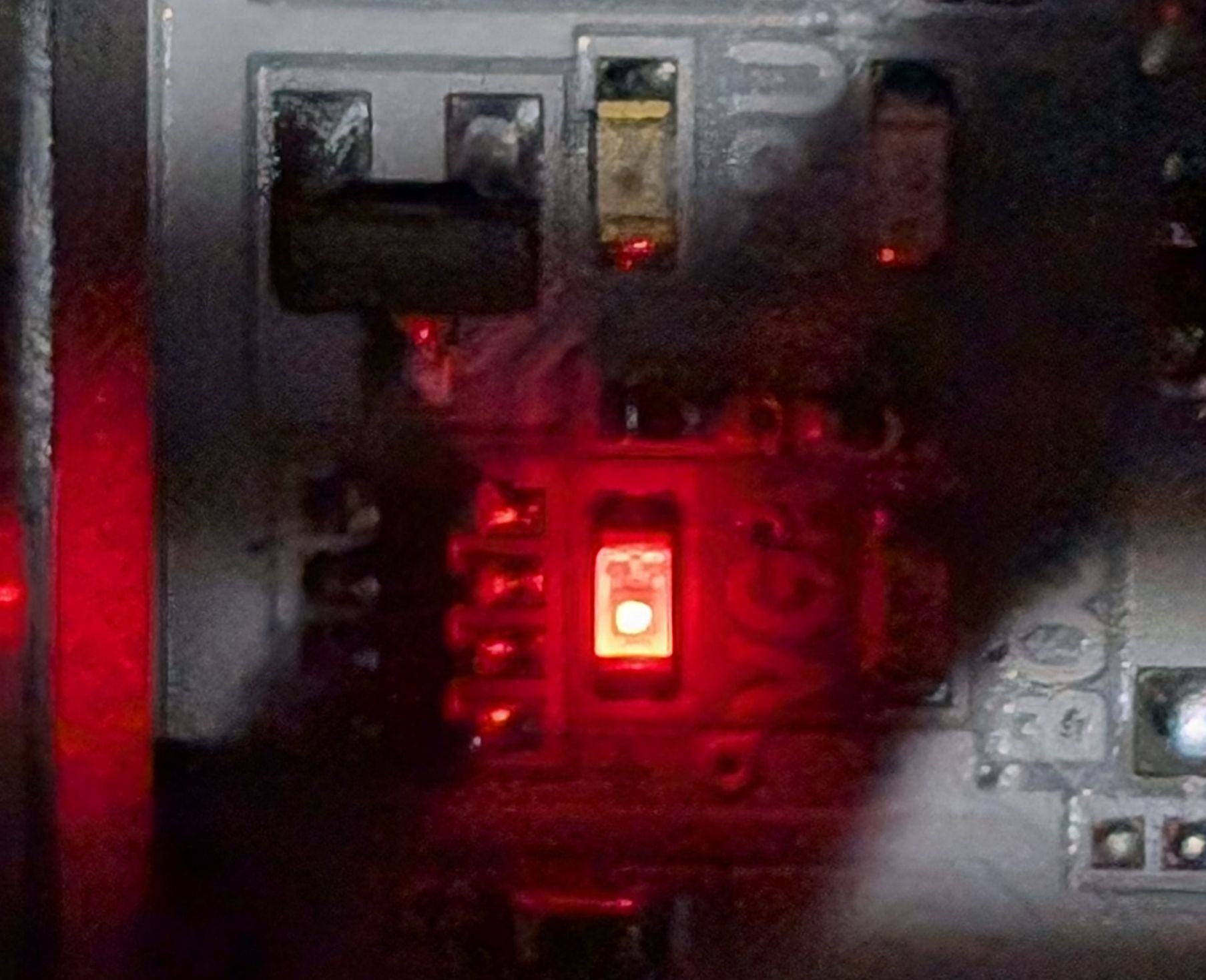

Beim Starten hängt er gerne und der Monitor geht im Standby wärend bei der Grafikkarte ihre RGB-Lämpchen dunkel bleiben .
Dafür leuchtet auf dem Mainboard die StatusLEDs .Mal VGA mal CPU mal RAM aber immer nur eins von denen .
