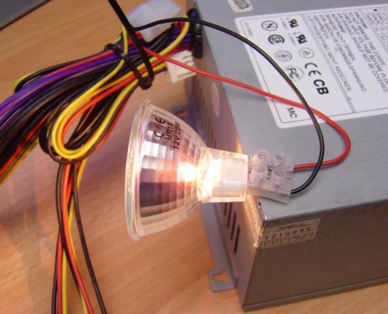

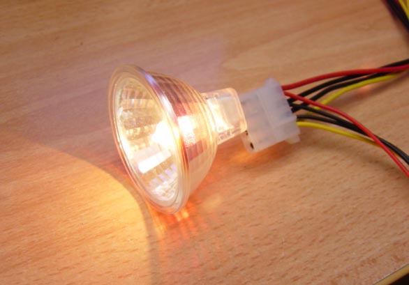

keine Ahnung ob deine Motörchen im CD Rom genug belasten. Die Lüfter sicher net die hängen an 12Volt. Des kann auch sein wie schon ayn geschrieben hat, dass es gar nicht nötig ist. Ich habe allerdings bei einem etwas äteren NT, mit etwas über einem Ampere belasten müssen, um überhaupt auf der 12Volt Leitung auf 12Volt zu kommen. Ohne Last waren es 11,2 und für mein Ladegerät ist das etwas zu wenig.
Siehe Bilder, mit der Lampe belaste ich. 12Volt Halogenstrahler 20Watt
Gruß MISZOU
