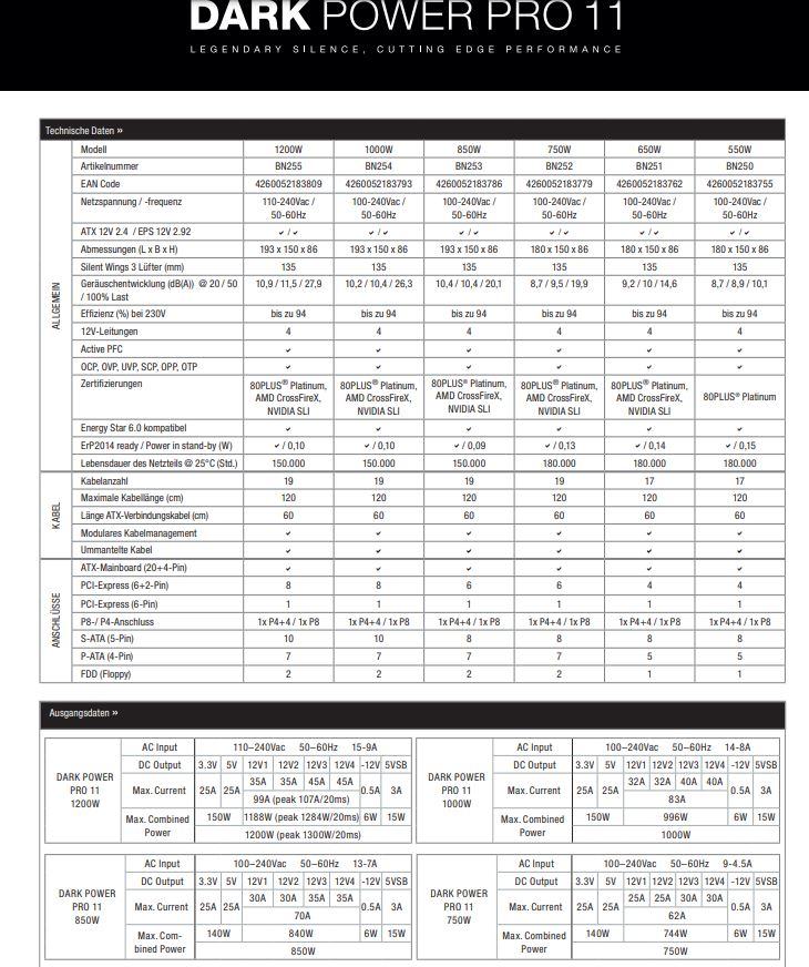

Alles klar Leute, kann es sein das ich das folgende Kabel bei meinem Dark Power Pro 11 gar nicht mehr anschließen kann wenn ich mir das Datenblatt von meinem Netzteil anschaue?
Das 12VHPWR Adapterkabel braucht ja auf der Netzteilseite 2x12 Pin....habe ich lt. Beschreibung aber nicht.
