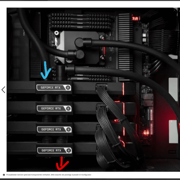

Kühler parallel schalten kann funktionieren, weil der Durchfluss im wärmsten Kühler größer ist, als in den "kalten" Kühlern. Aber dann sollten die vier GPU-Kühler auch symetrisch in den Wasserkreislauf eingebunden sein. Auf den Produktbildern sind sie aber eindeutig unsymmetrisch an den Kreislauf angeschlossen, so das die oberen Kühler mehr Durchlauf ab bekommen als die unteren Kühler. Das tut schon weh, bei einem 20K€ System.

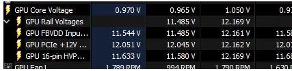

Schau dir einfach mit hwinfo die Ruhespannung(idle), und die SpannungsEinbrüche unter Last an,
Geht die PCIe12V Spannung zu sehr in die Knie, ist dein NT (oder seltener die MotherboardVerkabelung) überlastet.
Geht nur die 16-pin Spannung in den Keller, ist dein deine 12VHPWR Verbindung zum NT überlastet.

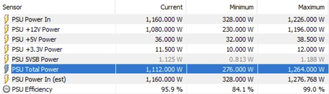

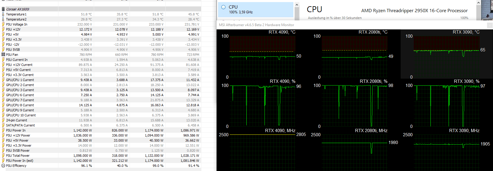

Danke Euch für den weiteren Input! Ich habe mal gerade einen 10 Min Stress-Test gemacht. Die Grafikkarten habe ich mit Octanebench ausgelastet (mit Octane rendere ich auch) und den Prozessor mit CPU-Z. Ich habe einen Screenshot angehängt. Ich bin da wirklich kein Experte, aber die größte Wattzahl, die ich in der Tabelle sehe ist 1,174 W – als Laie würde ich jetzt interpretieren, dass somit noch ca. 300 W Leistung Luft wäre, wenn man noch etwas Reserve behalten will. Würdet Ihr Experten da zustimmen?
Somit wäre der Tausch der 2080 ti gegen eine 4090 eigentlich kein Problem. Womit ich dann eigentlich schon bei der Frage wäre: Wie sieht es mit insgesamt drei 4090 aus? Dann könnte ich die Wasserkühlung am saubersten anschließen. :d (Die 3090 wird aktuell komischerweise auch immer 15 Grad heißer als die 4090)

ja, du siehst das richtig mit dem verbrauch.
wobei die frage ist, wie korrekt wird das ausgelesen?
ich mag messgeräte an der steckdose gerne, das kann ich besser einschätzen.
der wechsel 2080ti gegen 4090 ist aber unter den aktuellen annahmen kein problem.
zum wechsel auf 3x 4090 würde ich tatsächlich mal schauen wie sich die 4090 mit einem reduzierten powertarget bei deinem renderprogramm verhält.
In jedem Fall Kühler in Serie schalten und nicht parallel, parallel kannst nicht wirklich sicher gehen, dass alle vernünftig Durchfluss haben. Teilt sich dann eben nach Druchflusswiderständen auf, ist im Gegensatz zum elektrischen Strom aber nicht linear - würd ich nicht machen.
So hast zwar im letzten Kühler eine höhere Wassertemperatur, aber das ist vernachlässigbar, da reden wir von ein paar °C, wobei 4x 4090 schon sportlich sind in einem Kühklreis (weils halt nur 1/4" ist in den Fittings, unabhängig davon, wie dicke Rohre man ranzimmert).
edit: Also wenns funktioniert und läuft kann mans so lassen, aber ich würds eher vermeiden.

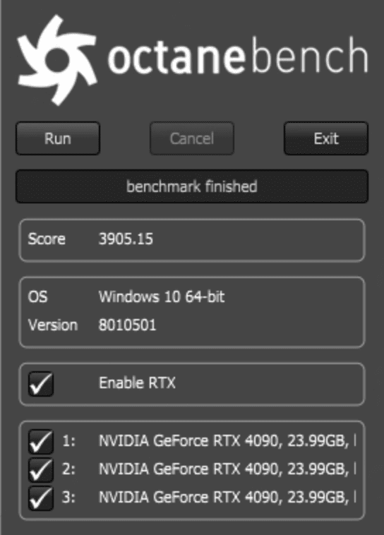

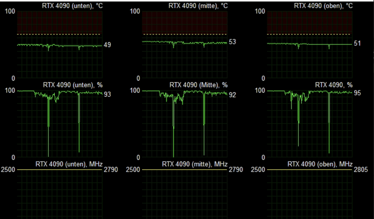

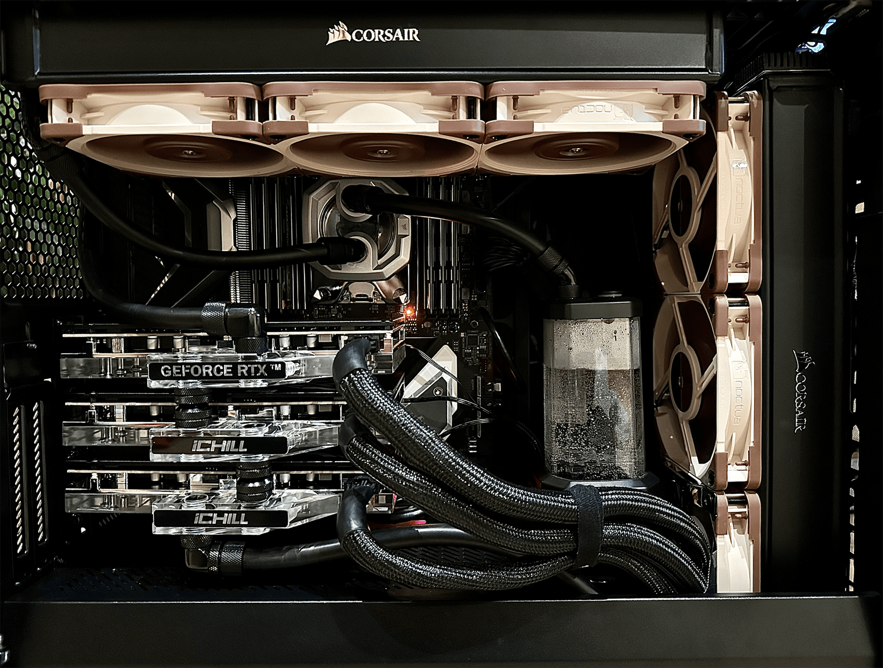

Möchte noch eine kurze Rückmeldung, der Vollständigkeit halber posten! Habe die drei 4090 soeben eingebaut! Der Anschluss an die Wasserkühlung war etwas kompliziert, da der Abstand zwischen den Karten sehr klein ist. Habe sie dann vormontiert und als Dreierpaket eingesetzt – ob ich sie je wieder rausbekomme steht noch offen! :d Habe sie auf Deine Empfehlung @pwnbert in Serie geschaltet.
Den ersten Test habe ich nun durchgeführt und das Netzteil scheint es zu packen. Sind grob um die 100 Watt Mehrverbrauch und damit ist ohne Limit alles möglich.
Wenn es im Sommer dann mal richtig warm wird, muss ich mir evtl. was überlegen. Entweder drosseln oder vielleicht auch in den Keller stellen (bediene ja eh remote). Die Wassertemperatur liegt bei 42 Grad bei ca. 22 Grad Zimmertemperatur und GPU+CPU Volllast. Die Alphcool Kühler machen einen super Job und halten die Karten bei um die 50 Grad.
Die Leistung ist wirklich überragend! Habe den OctaneBench Score von 2291 (2080ti+3090+4090) auf 3905 erhöht. Also +70% – das sollte für sprübar kürzere Renderzeiten und damit auch Stromersparnis sorgen!
Danke nochmal für Eure Hilfe!

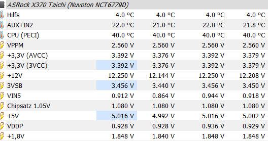

Schau dir in HWinfo an, wie weit die NT-Spannungen mit CB23multi einbrechen.
Alles wie es sein soll, nehme ich mal an?
dein markennetzteil ist aber steinalt wenn ich nach dem namen gehe.
besitzt noch eine gruppenregulierung der spannungen was bei modernen systemen leider nicht mehr optimal ist.
Steinalt, ja.
Finde nur seltsam, dass es ausgerechnet in Verbindung mit der CPU Probleme gibt. Vollast kein Thema. Hat schon GTX 780 mit 1.2 V betrieben, die garantiert mit der Spannung über 300 W gezogen hat. Die CPU läuft mit konstanter Spannung von 1.2 V. Wenn die bei Vollauslastung aller Kerne und mit dem Einsatz von AVX Befehlen schon stabil läuft, wie kann dann ein bestimmter Test zum totalem Ausfall führen? Den FP32 Ray Trace ist doch eine reine Berechnung und kein Test wie LinX, Prime95 und der gleichen, wo die Berechnung und die Belastung immer hin und her springt.
Du musst bedenken das Teil ist nicht nur steinalt, sondern auch Technik aus der PC-Steinzeit ;)
Das Problem bei diesen Modellen ist, dass sie zwar gut eine konstante Spannung und am besten auf allen Leitungen 12,3,5 symmetrisch liefern, aber sobald z.b. die 12V deutlich stärker belastet wird oder die 5V etc. oder die Lasten schnell wechseln, dann kommen die Netzteile gerade wenn sie auch noch sehr lange gelaufen sind, oft nicht mehr damit klar. Früher waren die PC halt doch komplett anders.
Gerade auch die ganzen neuen Energiesparsachen, das mögen steinalte Netzteile auch oft nicht.
Sicher sein kann sich da keiner aus der Ferne, ob es wirklich das Netzteil ist, aber wenn der PC einfach ausgeht und aus bleibt, ist das wahrscheinlich das es eine Schutzschaltung ist. Am besten findest du es raus wenn du einfach mal ein anderes Netzteil ausprobierst. Anders kaum zu machen.
