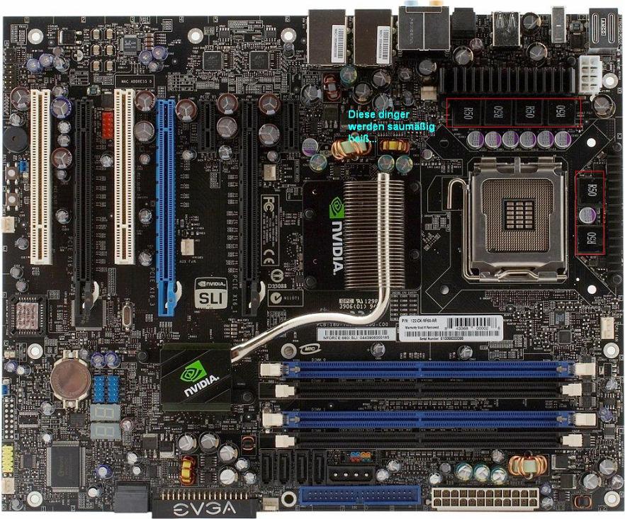

Seid gegrüßt...da bald meine kokü kommt (morgen/übermorgen...wer weiß)
denke ioch drüber nach, wie man richtig isoliere...bei meinem board sitzen nämlich in c.a. 1cm abstand vom sockel diverse relais (sind das welche!?)
sehen mal so aus und die werden äußerst heiß...daher weiß ich nicht, wie ich da das armaflex anbringen soll...und wo genau muss ich wie isolieren?

achja: bei mir sind um den sockel diverse spannungswandler...ohne kühler... was soll ich mit denen tun???
hier mal ein pic von den öfchen:
ich glaub dat sind keine Spawas, sondern Spulen (heißen doch so, oder?), auf die kannste diese kleinen Zalman Ramkühler draufhauen und gut ist.
Das sind Spawas die nicht gekühlt werden müssen, also lass sie einfach. Die werden mit Kokü schon genug durchs PCB gekühlt. Was für eine Kokü bekommst du? Die zwei Guides erklären doch alles -.- .
bekomme ne vapochill se...ich weiß, es gibt bessere...aber für 120€ hab ich halt mal zugegriffen... und die iso??? soll ich die dann über die spulen anbringen???
hab ja auch kein geld für ne mach2... die se wird aber wenn endlich geld für ne vakuumpumpe gemoddet...(enthitzer, neuer verdichter,etc...)
