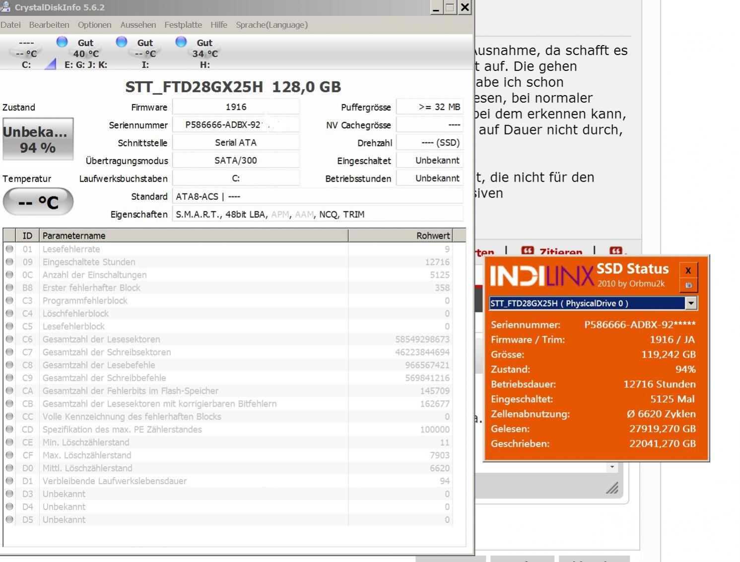

Hier mal meine knapp 5 Jahre Indilinx -SSd, als Systemplatte. Davon wurde so ca. 2 jahre regelmässig in der Woche ca. 150Gb geschrieben (Audioencoding).
10Gb Freiraum.

Du hast die falsche Version von CDI, die Barefoot haben bei der Checksumme der S.M.A.R.T. Werte einen Bug und daher hatte CDI lange einen Fix um diese doch als korrekt zu akzeptieren, obwohl die Prüfsumme nicht stimmt. Der ist irgendwann aber rausgeflogen und sollten aber inzwischen schon wieder eingebaut worden sein. Daher sehe die Werte komisch aus und sind so hellgrau, kaum lesbar.
Die NANDs haben minimal 11 P/E Zyklen, maximal 7903 und im Schnitt 6690. Wird der Wert der maximalen zu hoch, dann kann es kritisch werden mit der Gesundheit, aber damals waren gute NANDs noch leicht erhältlich, wurden auch üblicherweise in SSDs verbaut und die schaffen auch leicht 10.000 und mehr Zyklen, von daher hat die wohl noch einiges vor sich und hat nach den Werten ja NAND mit 100.000 spezifizierten Zyklen verbaut, also SLC. Ein paar Lesefehler hatte aber trotzdem schon, die 100.000 P/E Zyklen würde ich daher nicht wirklich zu erreichen hoffen, die scheinen mit eher für SLC der noch frühen NANDs mit ungleich größeren Zellen treffender gewesen zu sein.
Es wurden 46223844694 Sektoren vom Host geschrieben, also (512 Byte pro Sektor) 21,5TiB. Bei durchschnittlich 6690 Zyklen und 128GiB NAND wurden 836,25 TiB in die NANDs geschrieben, also eine WA von fast 39 erzielt. Das ist für ein gut genutzte Indilinx mit der FW normal, für aktuelle Controller wäre das viel zu hoch und auch normal ist, dass das Wear Leveling nicht sehr gut funktioniert hat, da Unterschied zwischen minimal 11 und maximal 7903 Zyklen schon extrem ist.
Nein, das ist ein Firmwarebug der 100000 Zyklen ausgegeben hat anstatt 10000. Ist ab der nächsten Firmwareversion gefixt. Kannst also deine Werte durch 10 teilen.
Nein, die Werte müssen nicht durch 10 geteilt werden, nur die spezifizierten Zyklen. Aber die SSD soll ja angeblich SLC haben und damit wäre es nicht ungewöhnlich, wenn man dort absichtlich 100.000 eingetragen hätte, ist das doch ein oft dafür genannter Wert.

Vielen Dank für die interessanten Details. CDI hab ich nun aktualisiert und die Werte sind ansprechender zu lesen.
Könnte die Ursache für das schlechte Wear Leveling darin begründet sein, dass ich nicht diese empfohlenen 20% freien Speicherplatz eingehalten habe . Waren meistens so im die 10Gb freier Speicher bei 128GB. Pagefile von knapp6Gb ist auch auf der SSD.

Besteht mit meinen bisher erreichten Werten die Notwendigkeit, auf diese 2XXXer Firmware zu updaten? Hatte es schon vor einiger Zeit mal probiert, hatte nie das Laufwerk erkannt, trotz IDE-Modus.
Dann wurde es also tatsächlich schon wieder eingepflegt, Danke für den Hinweis. Sollte es bei neueren Version wieder so sein wie vorher, weißt Du dann wenigstens schon woran es liegt.
Keine Ahnung, ich weiß nur, dass man das bei den SSDs mit dem Controller oft, eigentlich immer, sieht. Andere Controller zeigen aber bestenfalls den Durchschnittswert, da weiß man es sowieso nicht und kann eigentlich nur aufgrund z.B. des außerordentlich Abscheidens in dem einen oder anderen Endurance Test darauf schließen, dass dort besser sein muss. Wenn eine Crucial m4 z.B. am Ende durchschnittlich 37520P/E Zyklen gehalten und 2156TiB geschrieben hat und beim Test waren 2/3 (39,3GiB) der 64GB (59,6GiB) mit statische Daten gefüllt und mindestens 12GB wurde frei gelassen und ein Teil von etwa 8GB (12% der Kapazität) wurden immer überschrieben. Da kann das Wear Leveling nicht so schlecht gewesen sein, wenn am Ende so eine hohe Anzahl an Zyklen rausgekommen ist.
Wären die Schreibvorgänge immer nur in die gleichen NANDs gegangen, wären die ja noch mit einem Vielfachen belastet worden und 37520 Zyklen waren auch für das 25nm Micron NANDs sehr gut, das würde später in der besten eMLC Spezifikation mit 30.000 Zyklen angegeben und ab dann waren wohl auch die Chance so gute NANDs in Consumer SSDs wie der m4 zu finden, deutlich schlechter. Aber die getestete m4 war noch aus das Zeit, bevor eMLC SLC in Enterprise SSDs verdrängt hat und da war die Chance eben noch gegeben, derart gut MLC NANDs dort zu bekommen, ein andere Verwendung gar es damals ja noch nicht dafür.
Das ist heute anders, heute keiner mehr hoffen derart haltbare NANDs in Consumer SSDs zu finden, zumindest nicht bei Herstellern die auch Enterprise SSDs mit eMLC aus der gleichen Fertigung anbieten, da kommen die allerbesten NAND Dies dann natürlich dort rein.
Die 2xxx oder zumindest eine davon, keine Ahnung wie viele es da gibt und ob das auf alle zutrifft, erzeugt zumindest eine weit geringere WA, wenn auch für heutige Maßstäbe immer noch eine sehr hohe. Das Wear-Leveling ist aber nicht wirklich so viel besser. Das Problem ist dabei, dass die S.M.A.R.T. Werte bei den FW Updates der Indilinx gerne zurückgesetzt werden, die Zellen werden aber nicht wie neu und Du kennst die reale Abnutzung halt nicht mehr. Dann musst Du auch aufpassen, dass es da bei dem Controller auch noch bestimmte vorgeschriebene Updatepfade gibt, also nur von Version xxx erst auch xyz dann auf zzz und von xzz erst auch xyz zurück und dann auf zzz und solche Spielchen.
Ob es lohnt, musst Du wissen. Wenn Du sie noch wirklich lange nutzen willst, lohnt es sich vielleicht, alleine schon weil die Chance besteht, dass dann auch mal bisher weniger oft benutzten Zellen stärker verschlissen werden.
