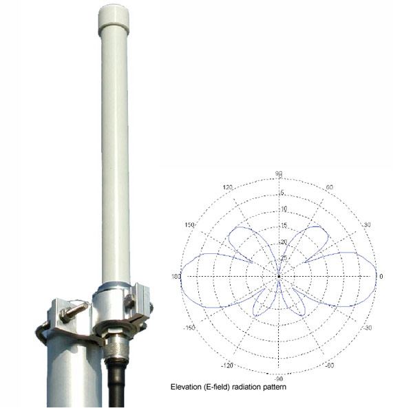

Wenn ich das richtig gelesen hab dann hockst du quasi 2 Stockwerke über dem router, richtig? mal probiert die antenne um 90° zu kippen, also waagerecht zu stellen? Funk ist auch bei rundstrahlern teil-gerichtet, sprich wenn du über der senkrecht stehenden antenne versuchsts was zu empfangen hockst du quasi im funkloch. antenne waagerecht, strahlt quasi gezielt durch senkrecht durch böden und denken statt waagerecht durch die wände.
Stell dir einfach vor du hast ne Rundstrahl-Antenne
attachment.php
Die Antenne wäre dann quasi die -90 -> 90 Achse.
Wenn das alles nichts hilft, wird wohl nur was in Richtung dLan was helfen, also Ethernet over Powerline.
