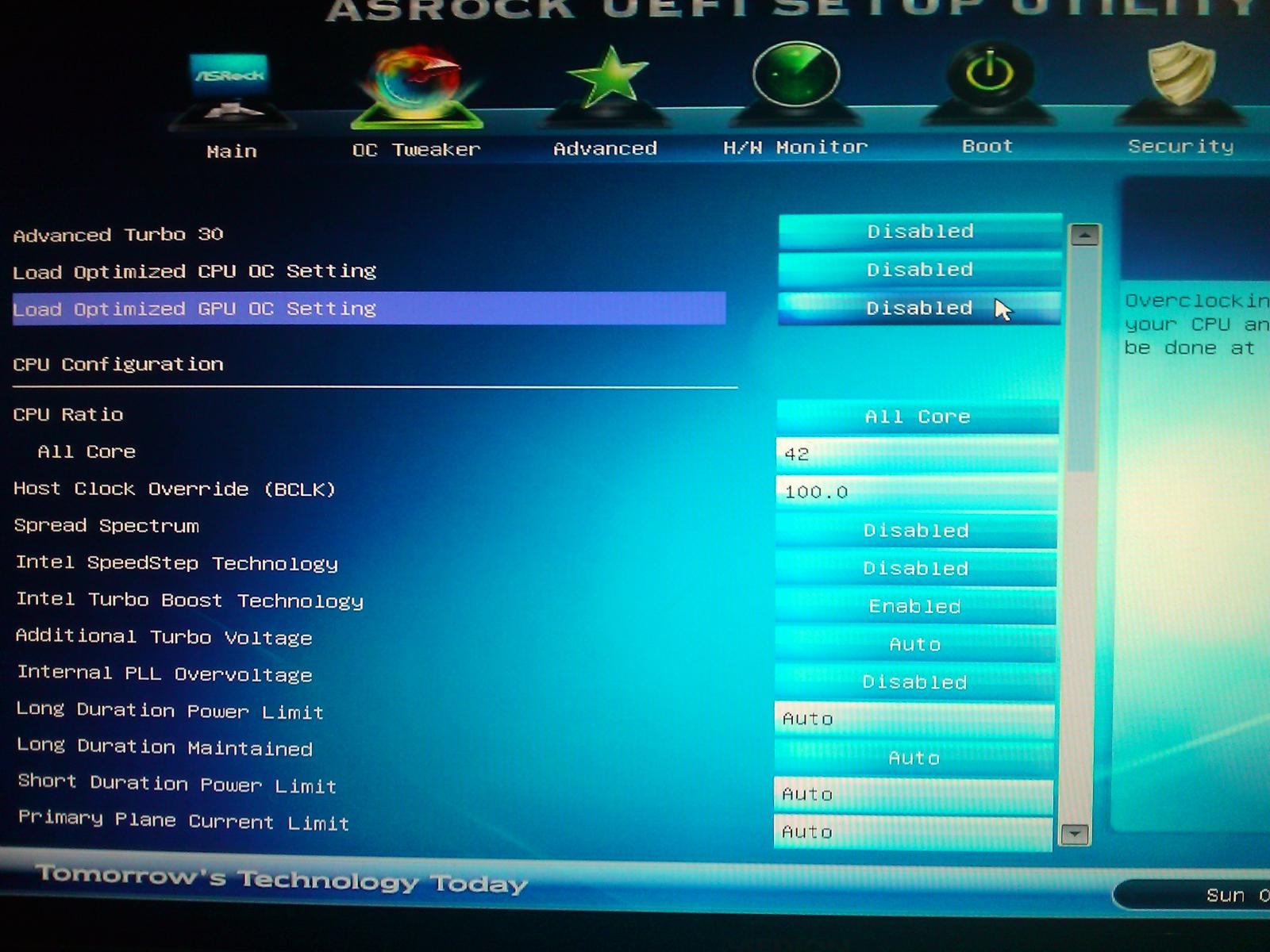

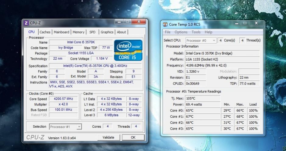

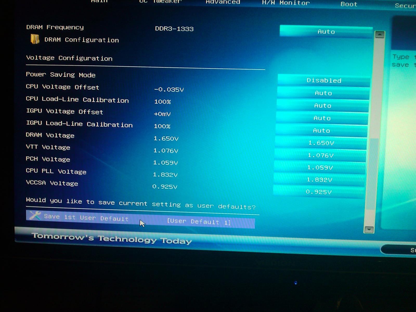

Hallo zusammen,
Ich habe nur eine kurze Frage.
Ich habe meinen i5 3570k, welcher auf einem Z77 Pro 3 Board sitzt, auf 4,2 Ghz übertaktet. Gekühlt wird er von einem Macho HR-02.
Eingelesen habe ich mich vorher, bin mir jedoch trotzdem nicht 100% sicher ob die Werte in Ordnung sind.
Im Idle läuft er bei ca. 30 Grad was ja vollkommen in Ordnung ist.
Die VID ist laut Core Temp 1,2710 v und die Core Voltage laut CPU-Z ca. 1.080 V. Sind diese Werte okay?
Bei Volllast unter Prime 95 bei ca. 3 Stunden gingen die Temperaturen bis ca. 67 Grad. Auch okay, oder?
Ich habe auch noch 2 Bilder von meinen Bios Einstellungen, ist dort auch alles richtig?
Nicht, dass mir nach 2 Wochen die CPU einen Aussetzer macht ;-)
Vielen Dank schonmal!

Finde die spannung für deine 4,2 ghz etwas hoch. kommste da nicht weiter runter ?
Du hast allerdings auch eine recht hohe vid was dann schon darauf hindeutet das du evtl doch keine gute cpu erwischt hast.
generell aber bitte alle weitern fragen im passenden sammelthread poste ;) Da werden sie geholfen :P
Oh, tut mir leid. Habe die Frage nochmal im passenden Thread geposted.
Danke trotzdem schonmal! Die Spannung kann ich mit dem Offset-Wert im Bios noch regulieren, oder?
