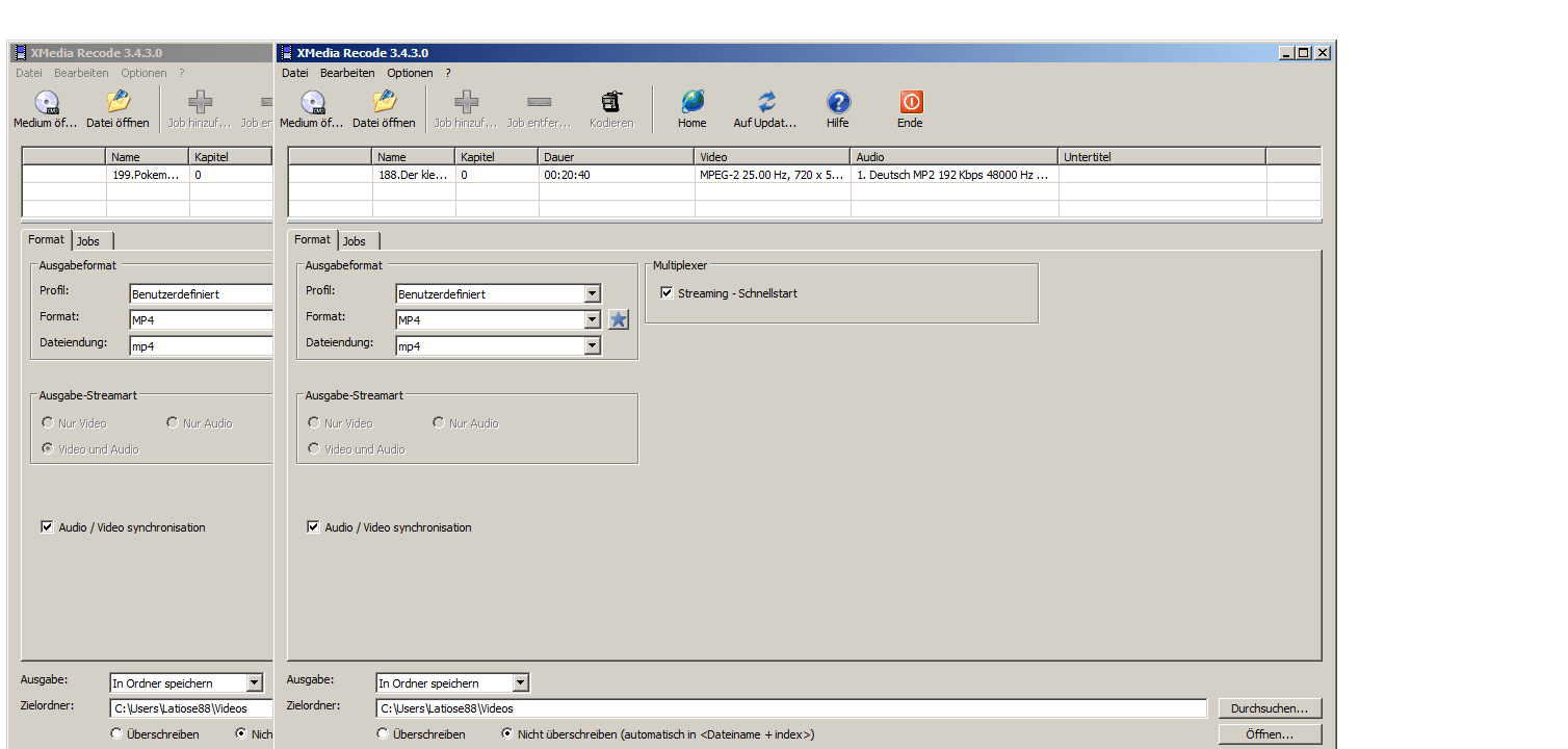

@Latiose: Tolle Wurst - dein letzter Screenshot ist der wichtigste, den man als erstes einstellen muss...
Paar Settings konnte ich nicht exakt wie vorgegeben setzen - vermute mal andere Programmversion. Bei der Videogröße war ich mir jetzt auch nicht sicher, ob du 4:3 oder Original Seitenverhältnis wolltest.
Hab dann 4:3 genommen.

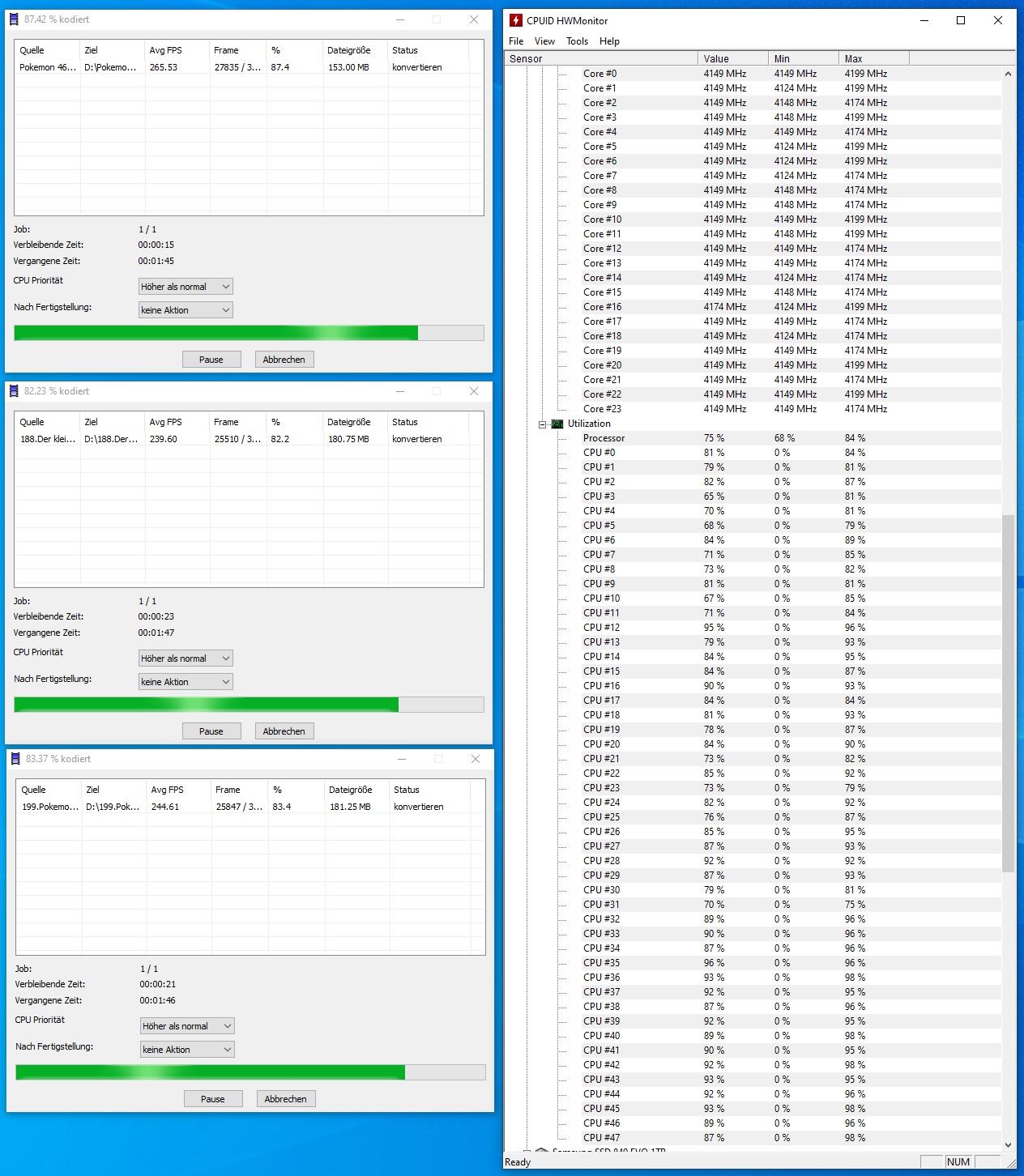

Das 188er File brauchte 1:36.
Das 199er File brauchte 1:34.
Das 463er File brauchte 1:23.
Die Kerne langweilen sich allerdings und gehen selten über 50% Last, Maximum auf einem Kern war mal 65%.

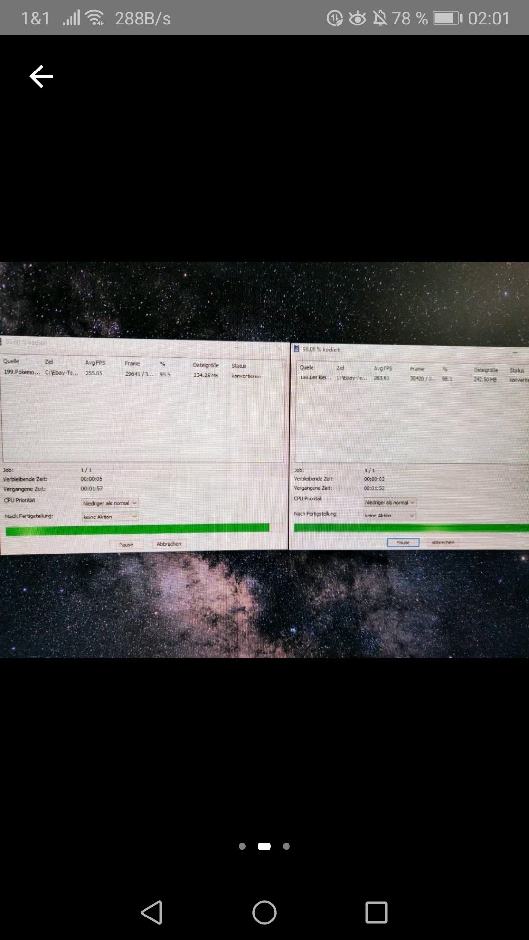

äh nicht einzeln sondern 188 und 199 gleichzeitig und auch 188 mit 463 zusammen.Ich zeige dor wie ich das eigentlich gemeint hatte.

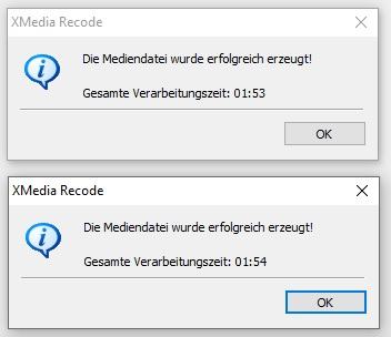

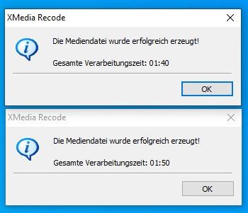

Na denn - hier erstmal zwei zusammen:
🤦‍♂️ Nein so war das nicht gemeint. Nicht alle drei gleichzeitig. Ist zwar auch ne Möglichkeit die CPU voll auszulasten. Gemeint war 2 von 3 gleichzeitig. 3 ist also zu viel des Guten.
CPU langweilt sich immer noch:
188+199:
188+463
Das Tool ist m.E. mal überhaupt nicht optimiert auf viele Kerne.
