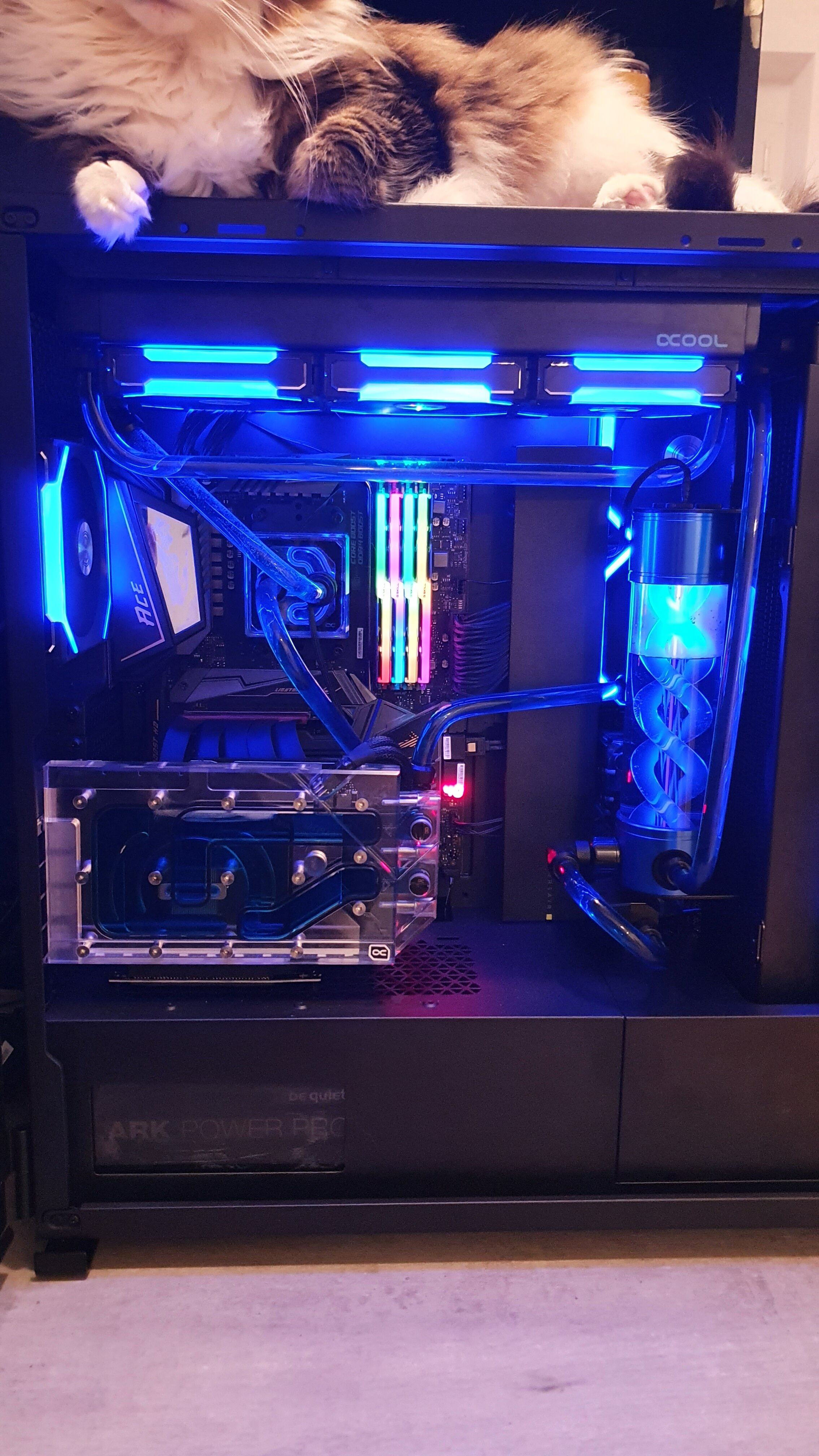

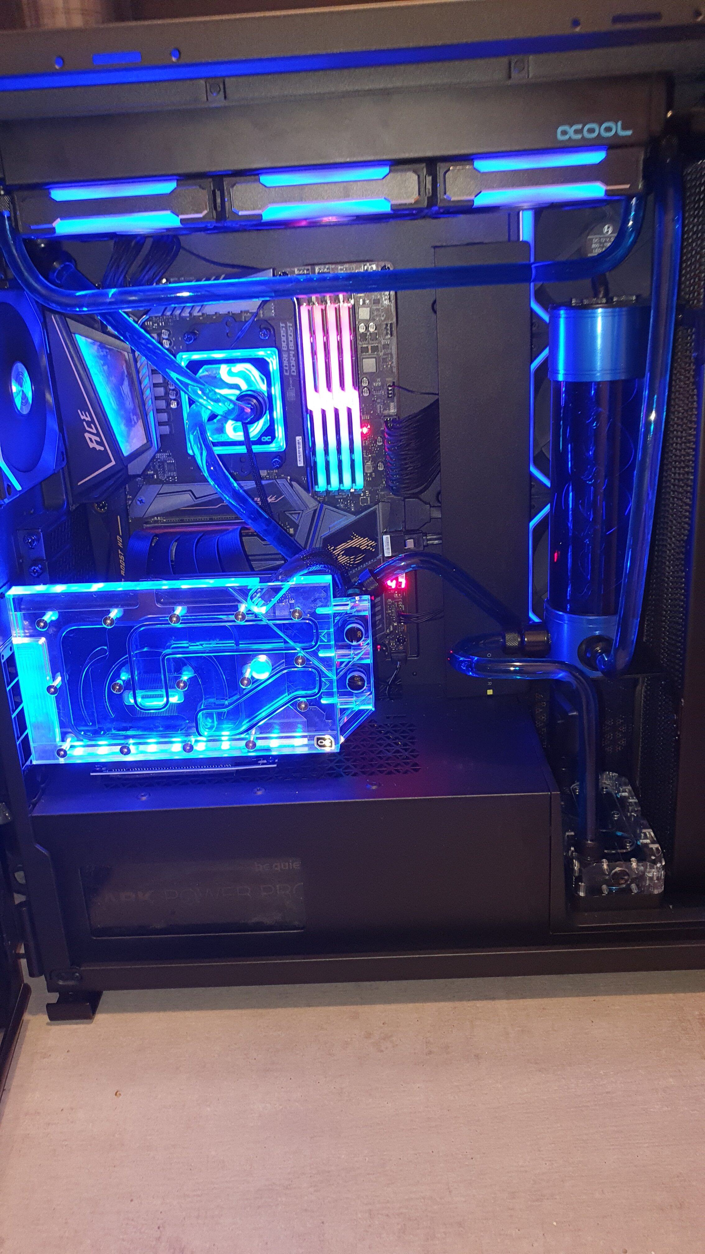

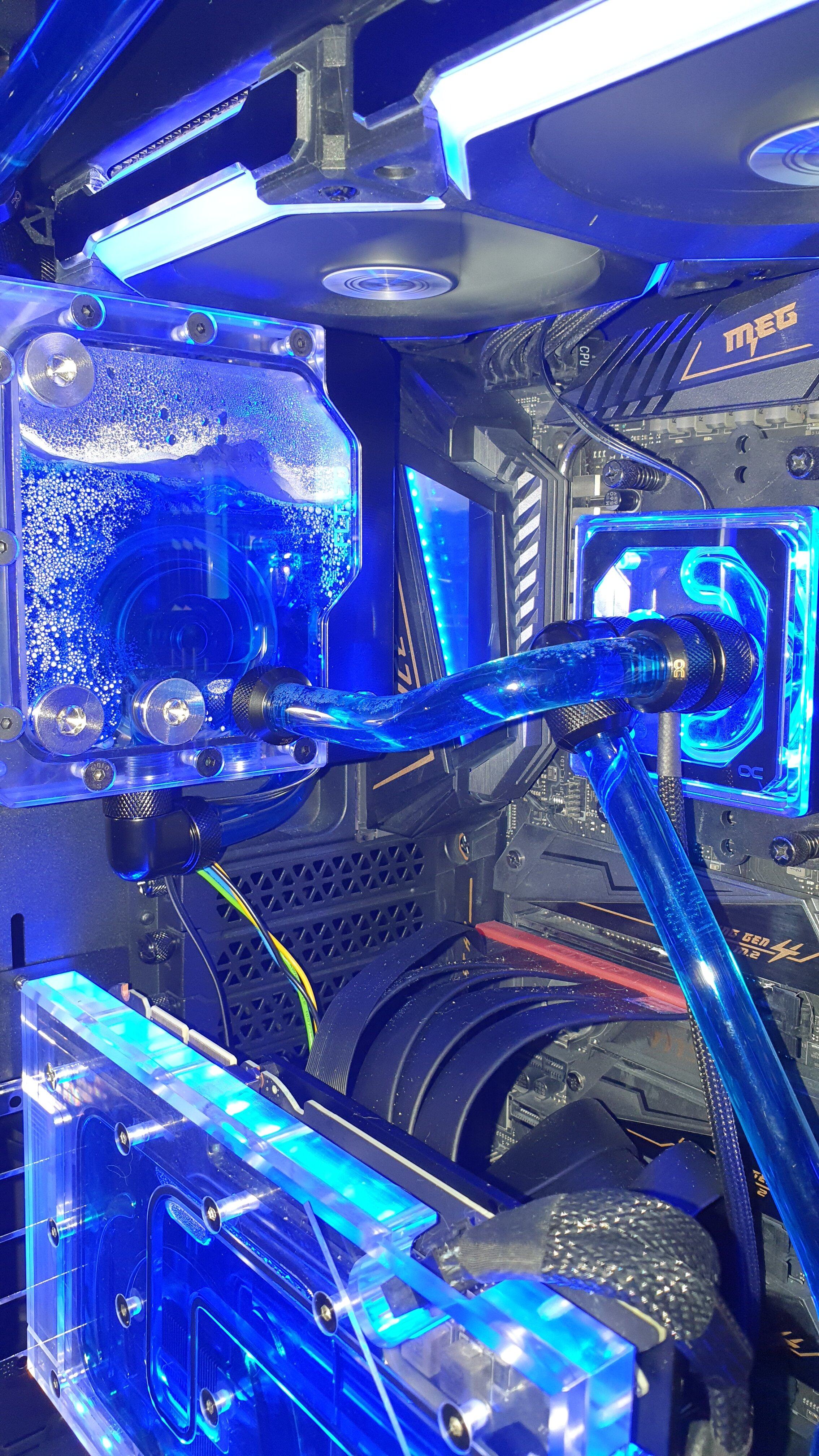

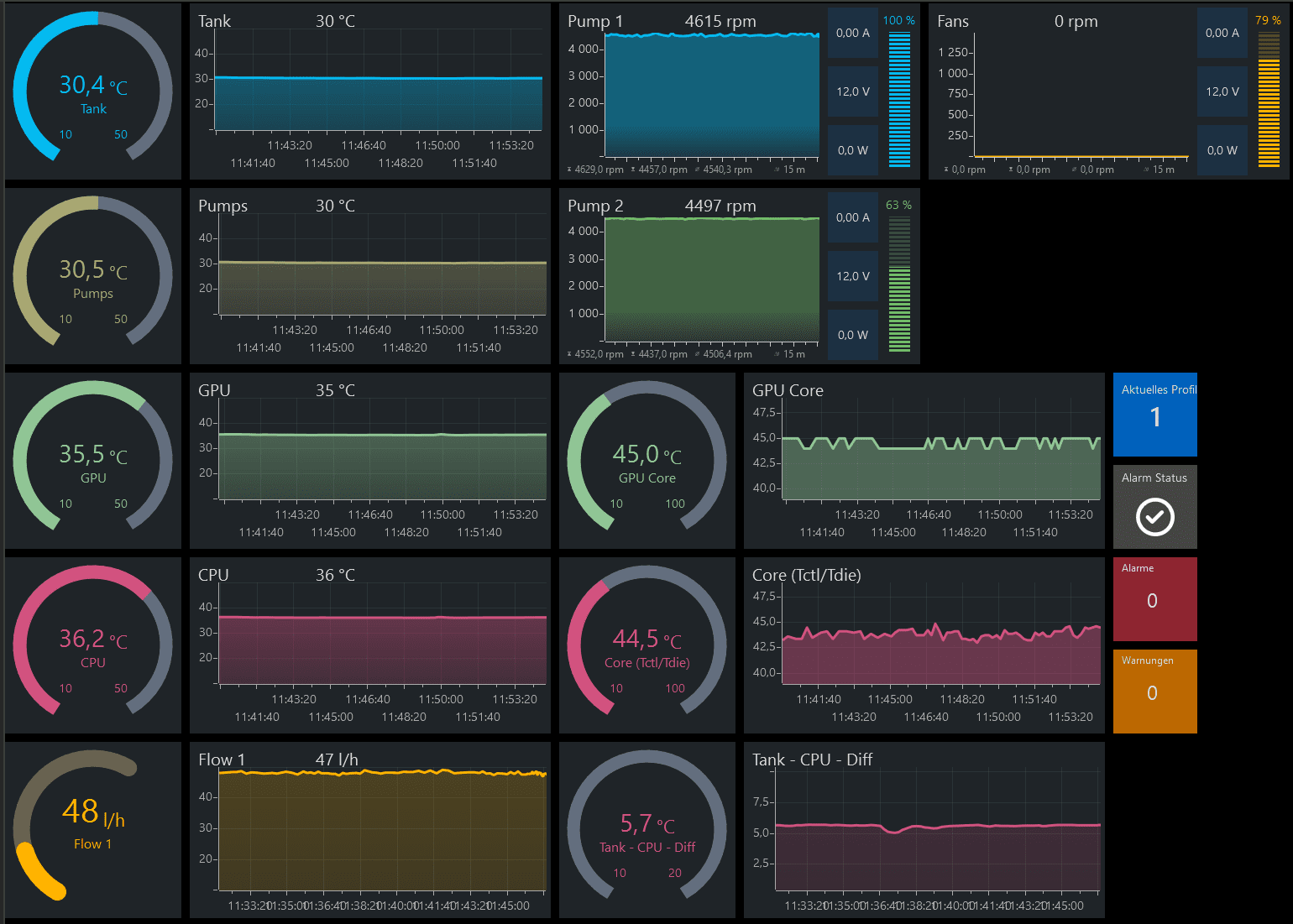

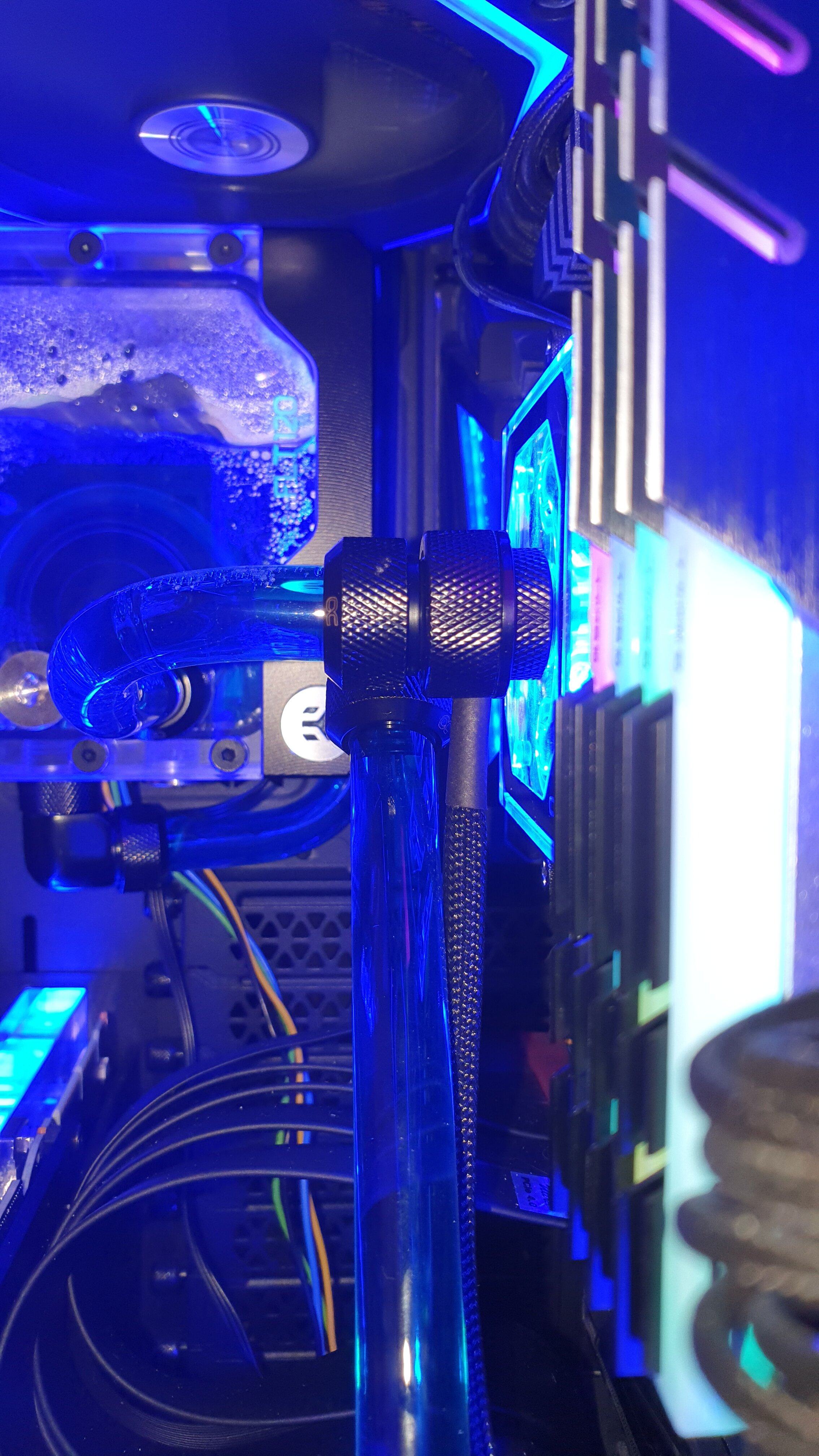

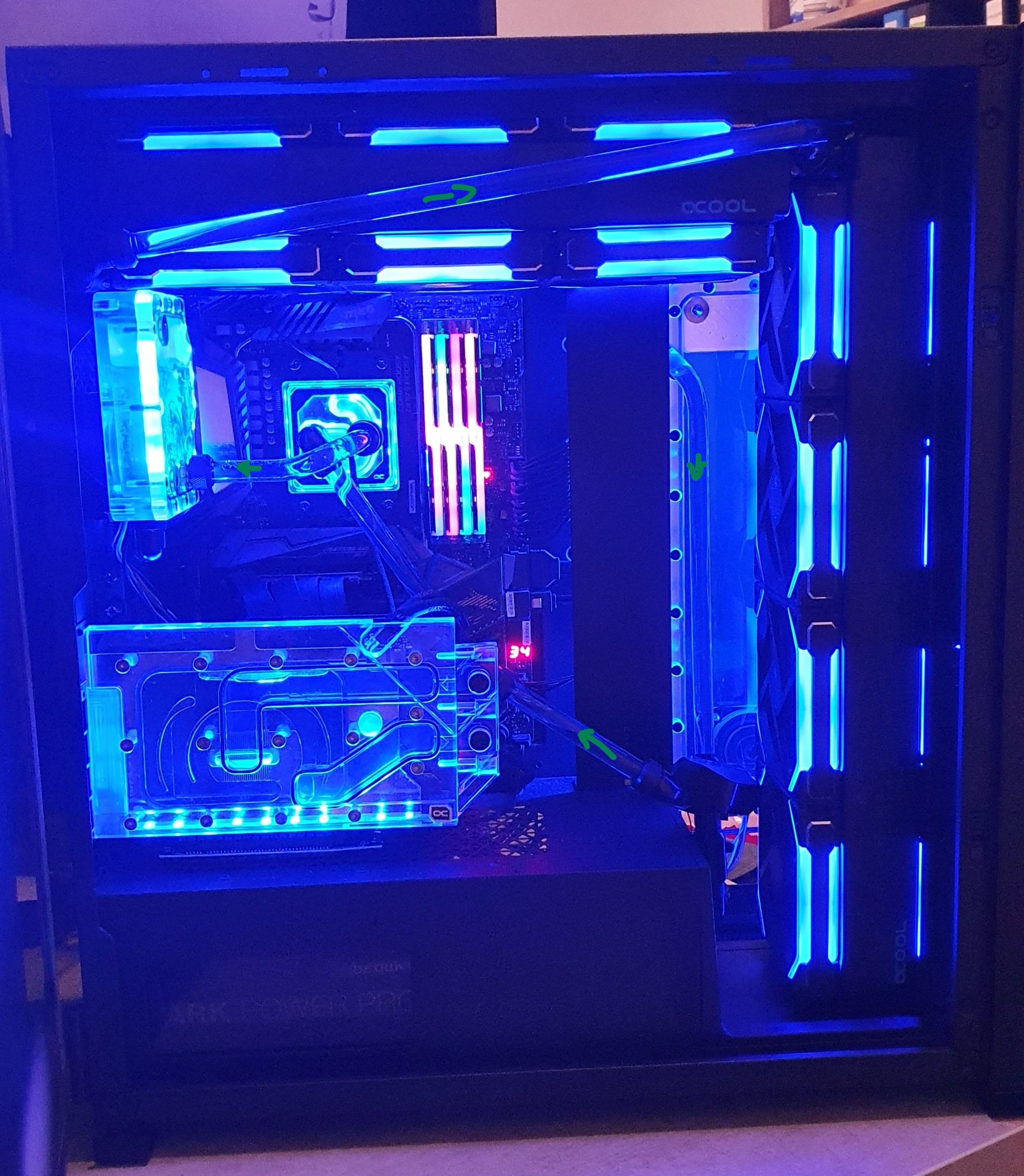

Hier nochmal ein paar Bilder vom Gehäuse und eines von Aquasuite wärend ein Game lief.

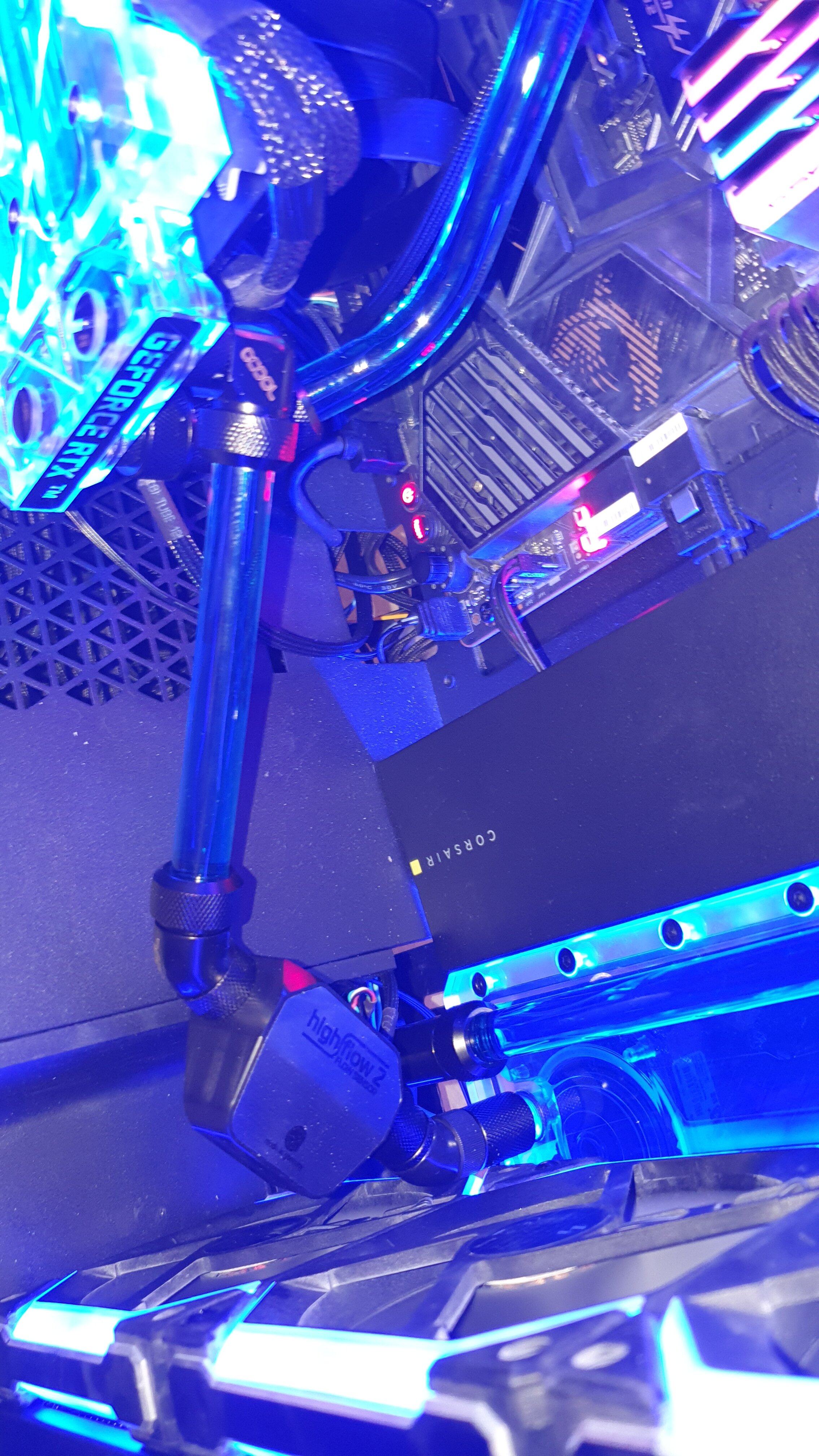

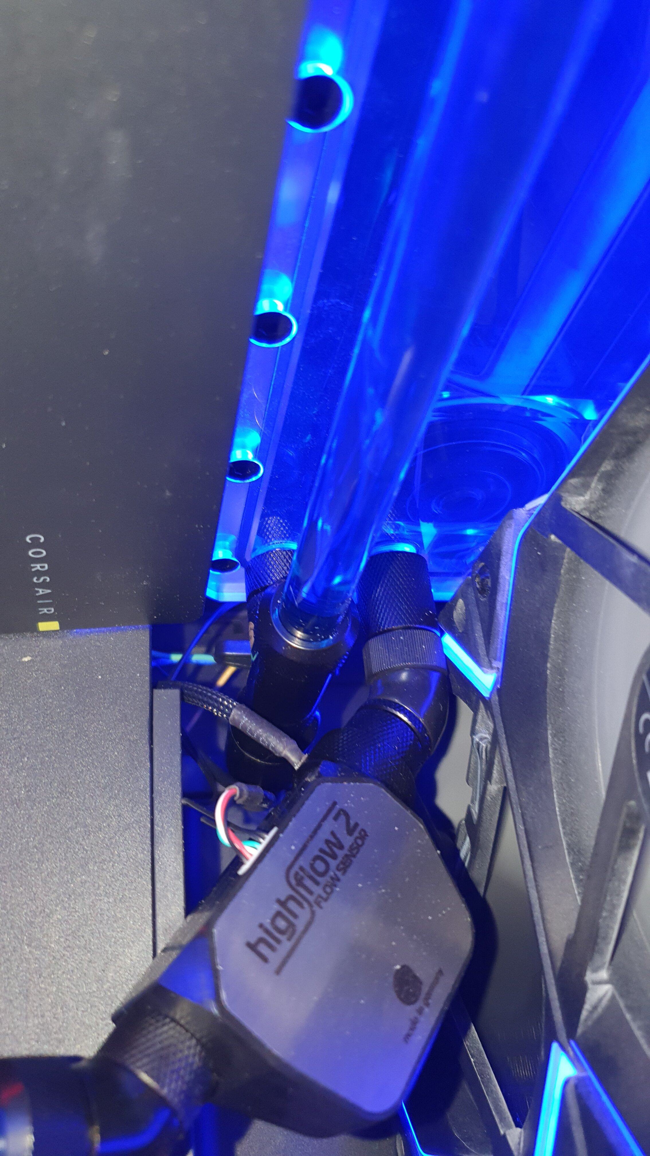

Ein Winkel direkt vor oder nach dem Highflow2 sollte nicht sein und verfälscht das Messergebnis wenn ich mich recht erinnere.

Wie sind denn die Pumpen unten angeschlossen / verrohrt? Die Hardtubes sind aber nicht irgendwo durchs biegen etc. an einer Stelle zu verengt? Insgesamt finde ich den Aufbau recht abenteuerlich.

Die Winkel am Durchflusssensor sind wirklich nicht gut. Aber Ich würde als erstes den AGB am Heck vollständig auffüllen, damit dort nicht die Luft Einfluss nimmt. Ich nehme an, dort geht Druck verloren.

Also auf die 20 bis 30 Liter würde ich mal gar nichts geben. Es kann natürlich sein, dass der 45° Winkel direkt vor dem Sensor für derart ungünstige Verwirbelungen sorgt, dass die Werte komplett off sind. Im Optimalfall machst du es wirklich mal so, wie @blautemple es vorgeschlagen hat. Alles raus, und Stück für Stück den Loop aufbauen und Durchfluss messen, bis du den Verursacher findest, auch wenn das sehr zeitaufwendig und nervig ist.

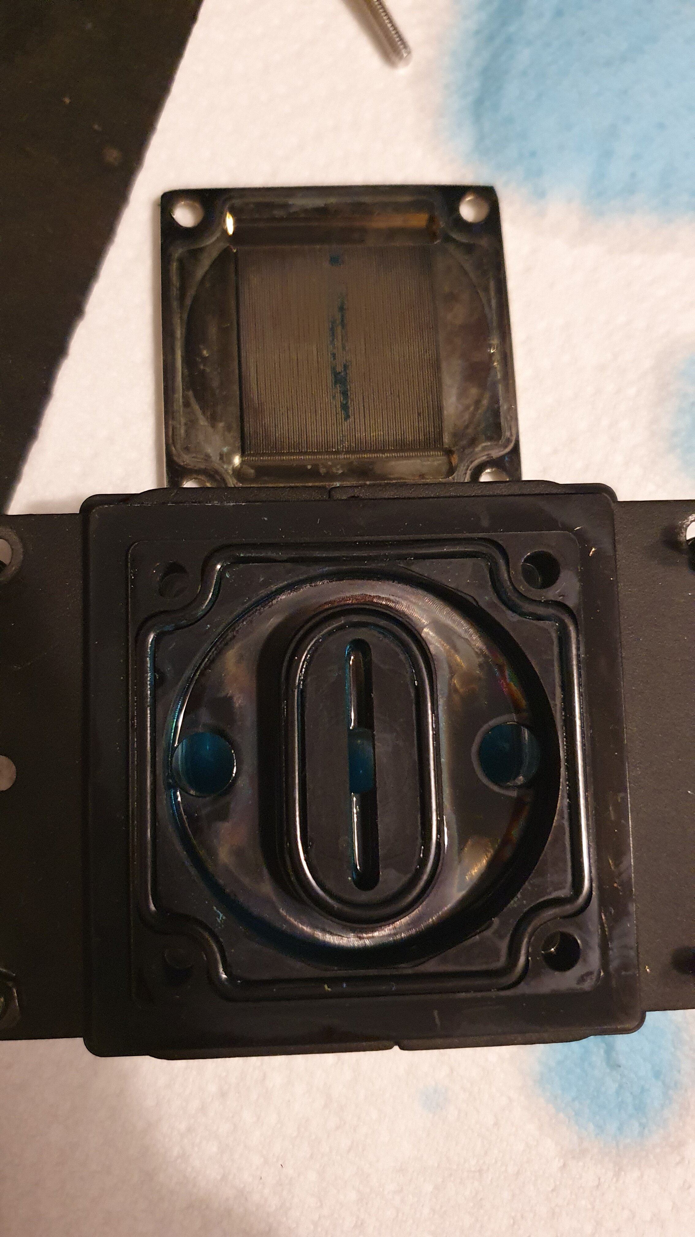

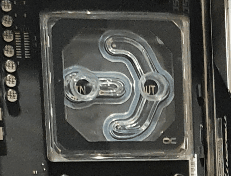

Das ist genau einmal vorgekommen, dass ich es mitbekommen habe. Normalerweise ist der Kühlerboden so verbaut, dass die Jetplate 90° zum Verlauf der Kühlfinnen verbaut ist und so das Wasser in alle kleinen Kanäle strömt. Jemand hat mal Mist gebaut und den Kühlerboden um 90° gedreht eingebaut, sodass die Finnen parallel zum Verlauf der Jetplate waren und nur 2 oder 3 Finnen angeströmt wurden. Ergebnis war ein katastrophaler Durchfluss.
Um auszuschließen, dass das bei dir auch so ist, zeig mal ein Bild vom Eingang deines CPU-Kühlers, wo man die Finnen erkennt.

Von den Bildern her wirds nicht der Graka-Kühler sein. Der sieht einwandfrei aus. Also CPU-Kühler. Den mal bitte auseinander nehmen und dabei auf die Ausrichtung des Bodens achten.

@Sinusspass ... ich packs nicht... hattest recht gehabt... gab da damals nicht drauf geachtet und den 1 zu 1 wieder so zusammen gebaut... naja werde es mal richten und melde mich dann später wieder ^^
Zusätzlich zum falschen Zusammenbau sehen die Finnen in dem Bereich auch etwas verstopft aus. Ein Wunder das da noch was durchkam.
