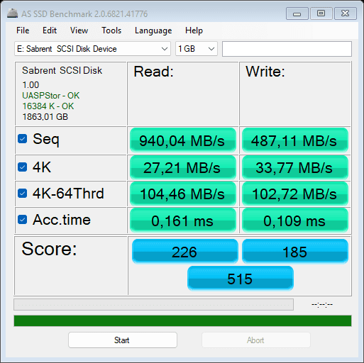

USB 3.2 Gen1 (also 5Gb/s), USB 3.2 Gen 2 (10Gb/s) oder USB 3.2 Gen2x2 (20Gb/s)? An was für einem Rechner, vor allem welchem Mainboard? Wenn der USB Anschluss nachgerüstet wurde, mit welches Karte?alle gaben nicht mehr als die üblichen 350mb /sec her..
Trotz USB 3.2
