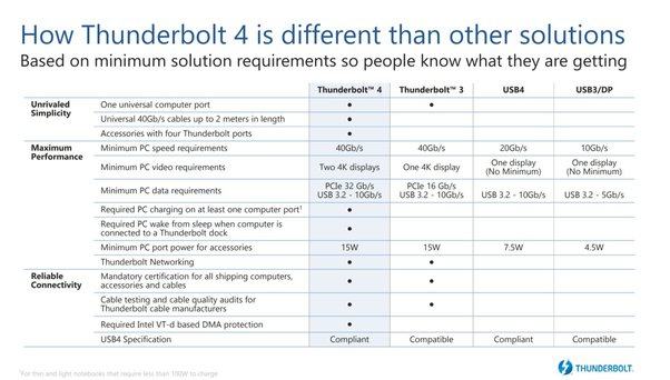

Die Alternative zu Thunderbolt/USB4 ist die SSD intern zu verbauen. Wenn man ein Gerät mit USB4/Thunderbolt Schnittstelle hat, sollte man die 40-50€ für ein USB4/Thunderbolt Gehäuse ausgeben, einfach weil die SSD sich dann wie eine interne SSD verhält, da sie nativ über PCIe angebunden wird.
Bei USB 3.2 Gen x kann die SSD nicht nativ angebunden werden, sondern kommuniziert über einen Wandlerchip. Das sorgt für viele Probleme, teils kann von der externen SSD nicht gebootet, werden, schlechte Latenzen, schlechte Übertragungsraten uvm.
Die besten Erfahrungen bei reinen USB Gehäusen hatte ich bisher mit dem ASM2364 (USB Gen 3x2), alle anderen USB zu PCIe (NVMe) Controller von Realtek oder JMicron hatten diverse Probleme.
Da der Preisunterschied zwischen ASM2364 (Gen 3x2) und ASM2464 (USB4/Thunderbolt mit Gen 3x2 Fallback) nur 10-15€ beträgt kann man auch gleich auf was aktuelles mit USB4 setzen.

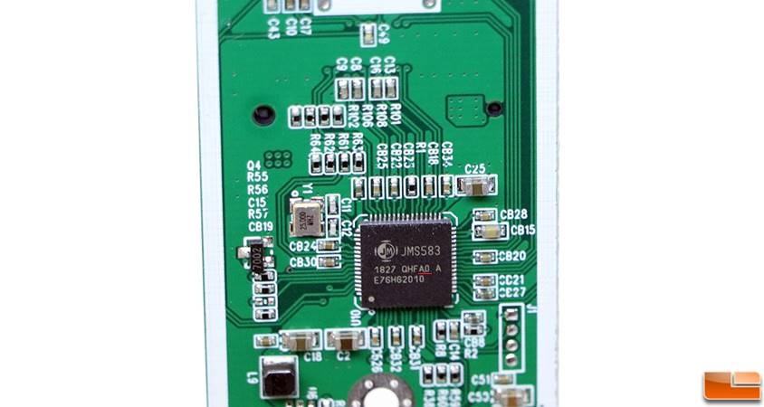

Was verlinktes Sabrent angeht - ja ist OK für sein Geld, wenn man einseitige mittelheiße SSD hat und lediglich 10Gbps braucht. Der Bridge-Controller JMicron JMS583 ist schon recht betagt (habe meine ersten Gehäuse mit dieser Brücke im Sommer 2018 gekauft!) und in der ersten Revisionen A0/A1 oft problembehaftet. Mittlerweile dürfte Sabrent längst die neueren problemlosen Revisionen A2 (kam Ende 2019 raus) oder eher A3 (kam Anfang 2021 raus) benutzen. Wann das so ist - steht einer Empfehlung meinerseits nichts im Wege.

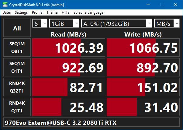

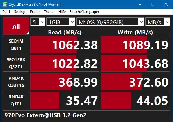

@mjchris
Ich habe mein Sabrent NVMe Gehäuse im Mai 2021 gekauft. Es lief bis gestern stets ohne Probleme! (Was ich von meiner ICY Box nicht sagen kann, war mein 1stes NVMe Gehäuse.) Heute: Ich bin auf ein UGREEN 20 GBit/s umgestiegen.
Warum schreib ich Dir das: Es sind bei Deinem viel neuerem Sabrent Gehäuse keine Problem zu erwarten.
Es war und ist seit 2023 im Sabrent Gehäuse eine Samsung 970 EVO Plus verbaut, die ca. 10 GBit/s werden erreicht, gestern allerdings nur beim lesen an einer USB 4 - TB 4 Buchse. Eine ältere Messung habe ich Leider nicht mehr.
Du könntest ja Deine Erfahrung / Messung hier beisteuern.
